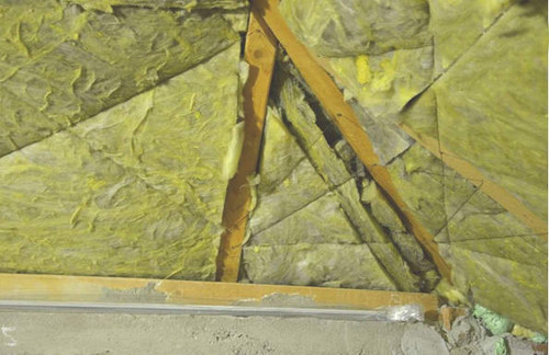

Miután meggyőződtünk róla, hogy „A Tökéletes” anyagot választottuk, utána jön az ácsok, bádogosok, a tetőfedők, és szárazépítők (belső gipszkartonosok) szerepe… és végül, a nagy kérdés: KI ÉS HOGYAN helyezi el a szigetelőanyagot és a külső-belső fóliákat?
Nehéz összehangolni a munkafolyamatokat, mert minden szakma „független egységként” tevékenykedik, és csak a teljes munkafolyamat befejezésekor látható és tapasztalható, hogy az elkészült végeredmény végül vagy összehangolt munka eredménye lett, vagy nem. Amennyiben nem, akkor már csak komoly szerkezeti külső és/vagy belső bontások árán javítható a szerkezet, és ez nem kíméli sem pénztárcánkat, sem idegeinket. Ennek elkerülésére meg kell hát győződnünk arról, hogy kivitelezőink a gyártói utasítások pontos betartásával alakítják ki a komplett tetőtéri szerkezetet, és helyezik el benne a szigetelőanyagokat…,ellenkező esetben a következő – azonnal látható, vagy később jelentkező – problémákkal szembesülhetünk (következő két ábra):
  • Hulladék anyagokból készített szigetelőréteg.
  • Nem megfelelően méretre vágott szigetelés.
  • Szigetelőanyag és faszerkezet helytelen illesztése.
  • Szigeteletlen területek.
  • Talpszelemennél PUR-hab rögzítés a nem megfelelő szigetelőanyag kiválasztása miatt.
Jó példaként egy megfelelően elhelyezett, méretre vágott és illesztett hőszigetelést látunk az utolsó ábrán. (URSA referencia: egy családi ház URSA DF 39 SILVER üveggyapottal szigetelve – össz szigetelési vastagság 30 cm: 15 cm a szarufák között és 15 cm a szarufák alatt).
