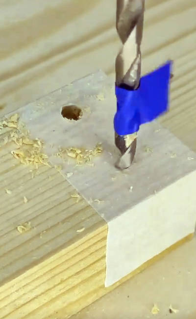

1. Ne ráragasszuk a festőszalagot, hanem a ragasztós felülete legyen felül.

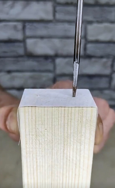

2. Jelöljük ki mind a két csapfurat helyét pontozóval, vagy egy vékony fúróval kb. fél-fél cm mélyen fúrjunk a fába.

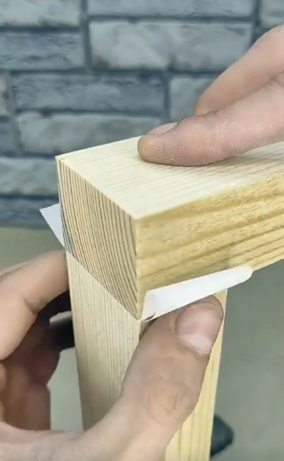

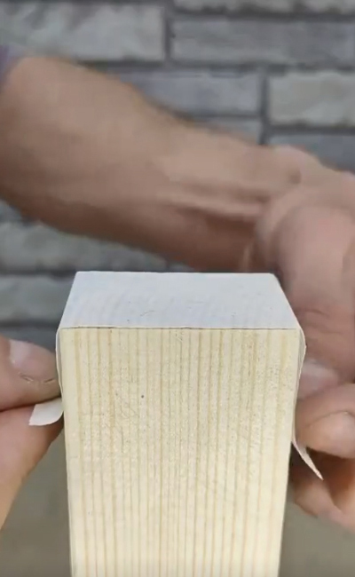

3. Illesszük a helyére – pontosan – a rögzítendő másik munkadarabot, amire a festőszalagunk rá fog ragadni. Az oldalain is tapasszuk fel a szalagot, hogy biztosan ne mozduljon el.
4. A festőszalagon lévő lyukakkal így átjelöltük a furatok helyét.

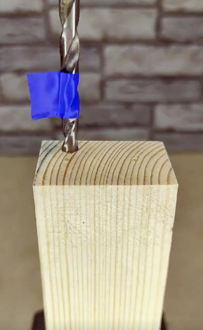

5. Fúrjuk ki mind a két lyukat a festőszalagon lévő jelöléseken a facsap méretének megfelelő átmérőjű fúrószárral. Fúrjunk kicsit mélyebb furatot, mint a facsap hosszának fele.
6. Az első lépésben megjelölt furatokat is készítsük el a facsap méretének megfelelő átmérőjű fúrószárral. Itt is fúrjunk kicsit mélyebb furatot, mint a facsap méretének fele.

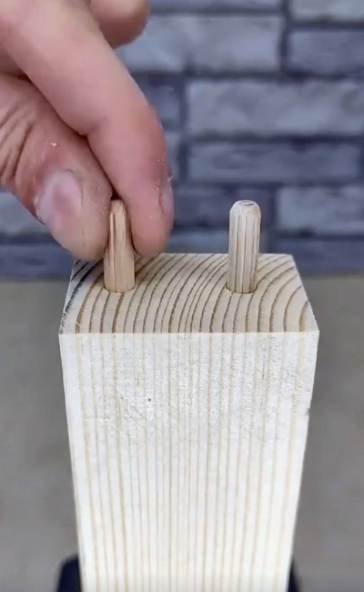

7. Tegyük be a facsapokat. Szükség esetén tegyünk faragasztót a lyukakba, hogy a csapok a fa száradása során se lazuljanak meg.

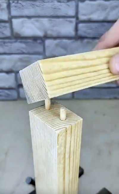

8. Illesszük össze a munkadarabokat.
9. Gumikalapáccsal vagy egy nagyobb csavarhúzó műanyag markolatával óvatosan üssük meg, hogy teljesen a helyére menjen.

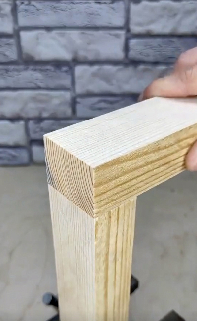

10. Készen is vagyunk, pontosak az illesztések és nincsenek látszó csavarfejek.
