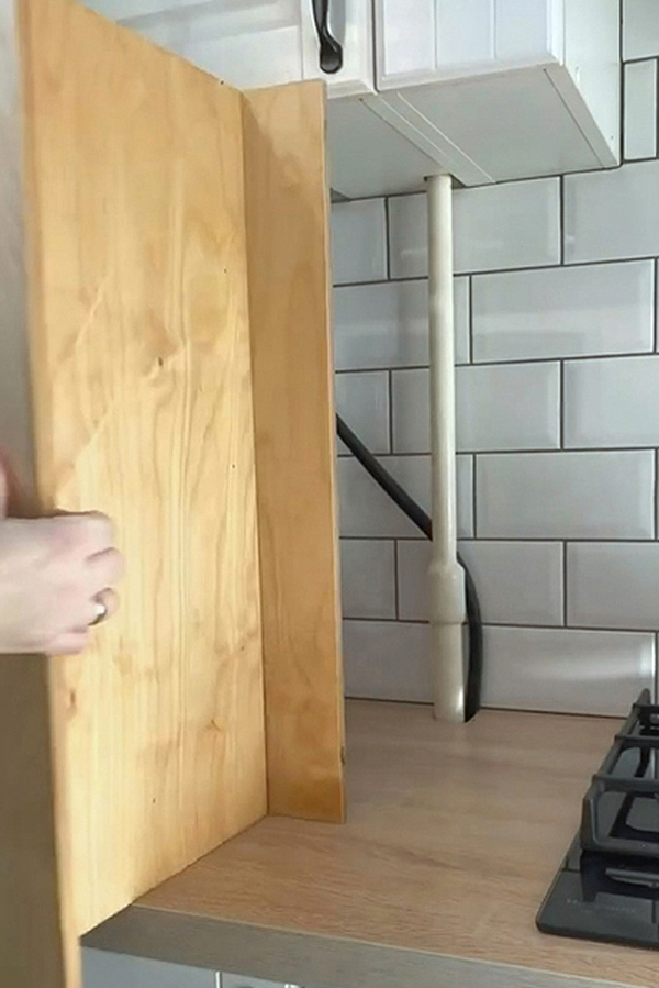

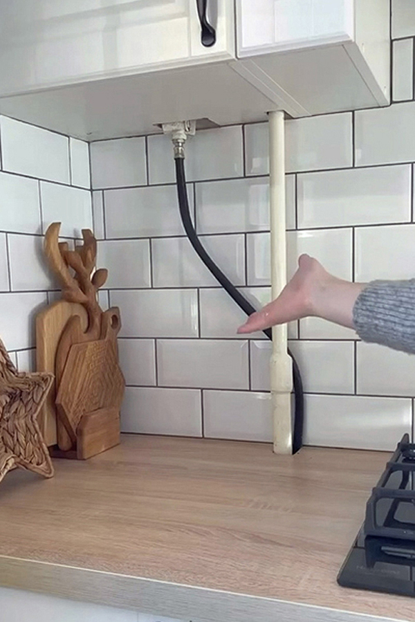

1. Néha elkerülhetetlen, hogy csövek és vezetékek fussanak a falon, akár a konyhapult kellős közepén.

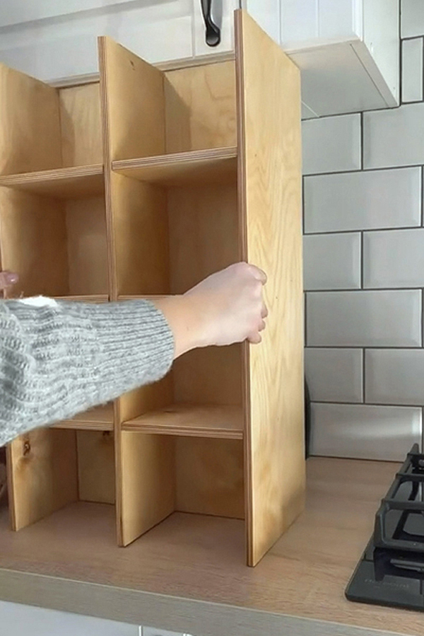

2. Minipolcunk magassága pontosan akkora legyen, mint az alsószekrény és felsőszekrény közötti magasság. Mélysége ne legyen csak kb. 20-25 cm, hogy a munkapultból ne foglaljon el sok helyet. Szélessége tetszőleges. A minipolc hátlapja ne érjen a falig, hogy az eltakarni kívánt csövek és vezetékek kényelmesen elférjenek, csak a két oldalfal érjen oda.

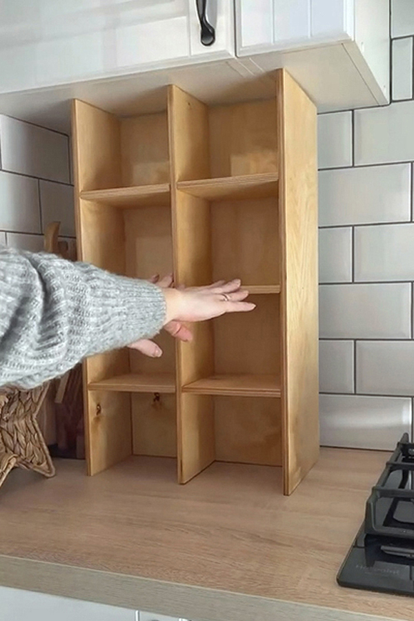

3. Ha pontos méretre készült a minipolc, elég csak a helyére tolni, nem kell rögzíteni sem, mert nem tud előre dőlni, így szükség esetén könnyen kivehető.
4. Mivel a minipolc hátsó fala nem ér a falig és szélességben van hely bőven két oldalfala között, vízszintesen kedvünkre tologathatjuk, hogy hol mutat a legjobban.

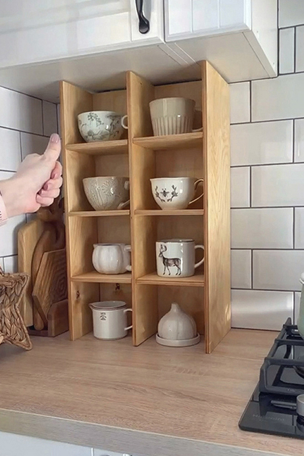

5. Rendezzük be.
Kezeletlen fából is elkészíthetjük nem csak bútorlapból, így lehetőségünk van akár lakkozni, akár színesre festeni. Ha konyhabútorunk színéhez jól illő, de teljesen más színűre festjük, akkor igazi különlegesség lehet a munkapulton ez a praktikus minipolc. Ha pedig néhány év múlva meguntuk a színét, egyszerűen átfesthetjük, új hangulatot adva az egész konyhának.
