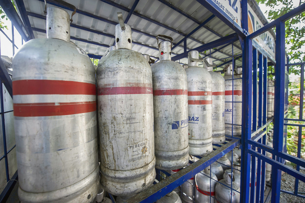

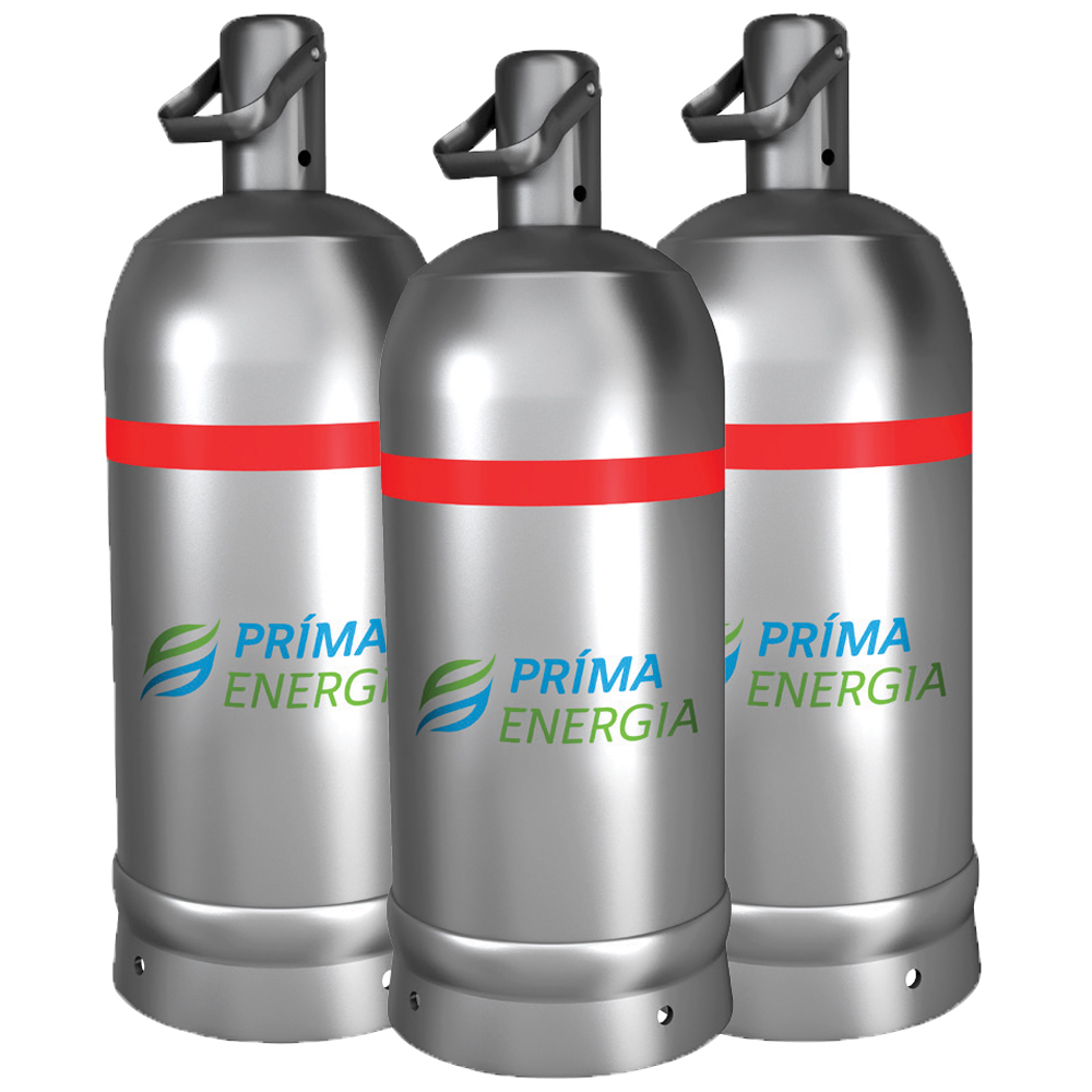

Mi látszik a palackon
Az évek során a palackok folyamatosan amortizálódnak.
– Ha három csíkot látunk egy gázpalackon, akkor már ne bízzunk benne annyira – hamarosan ki fog kerülni a forgalomból. Ez egy nagyjából 2,1 mm-es falvastagságot jelöl, ami azt jelenti, hogy a palack még használható, de annyira elkopott, elöregedett már, hogy a következő vizsgálat során valószínűleg ki fogják emelni a sorból.
– A két csík jelentését ezután már könnyű kitalálni: ez a középmezőny jele, vagyis a 2,5 mm-es falvastagságú palackoké.
– Az egycsíkos palackok a legfiatalabbak, amik még 3 mm, vagy még annál is vastagabb fallal rendelkeznek, és ennek köszönhetően a legbiztonságosabbak.
Mindemellett már maga a sáv színe is információt közöl velünk: ez hívja fel a figyelmünket arra, hogy a palackban éghető gáz található.
