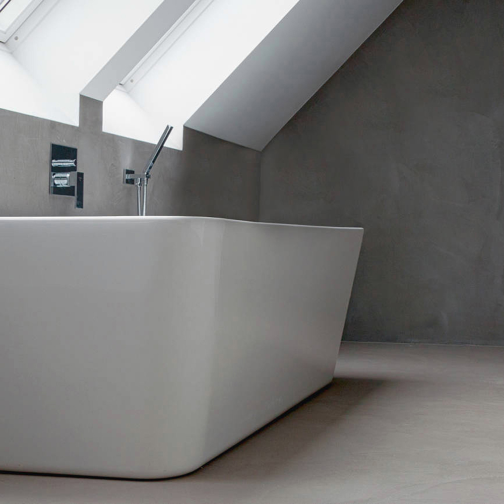

Ez az építőanyag azért kiemelkedő, mert közvetlenül a már meglévő anyagra helyezik: csempére, gipszkartonra, csempére, márványra, terrazzóra vagy gipszre, sok más között. A bevonat varratok nélkül, ideális kültéri és beltéri felületeken egyaránt. Egy folyamatos burkolat, mely alkalmazható padlókon, falakon, lépcsőkön, mennyezeteken, medencéken és még bútorokon is. Sokoldalúsága miatt egyre gyakrabban jelenik meg magánházak felújításainál is, például konyhákban, fürdőszobákban, belső lépcsőkön. Ez az egyedülálló anyag lehetővé teszi sima és egyedi felületek létrehozását, miközben a hagyományos befejező anyagok rugalmasságával kombinálja a beton szilárdságát. Egy cementből, gyantákból és speciális adalékanyagokból álló keverék mely ennek köszönhetően rendkívül ellenálló a sérülésekkel és karcolásokkal szemben. Mindössze 3 milliméter vastagságú, alig van vele munka.
Mikrocementtel betonhatású felületeteket teremthetünk, követve a legújabb belsőépítészeti trendeket. Modern és elegáns megjelenésével tökéletes választás lakások vagy üzletek bármely helyiségének burkolásához. Kiválóan illeszkedik a minimalista, letisztult designhoz, ugyanakkor izgalmas kontrasztot képezhet az extravagánsabb berendezési stílusokkal. A legjobb tulajdonsága, hogy szinte bármilyen koncepcióba könnyen integrálható. A mikrocement tehát nem csupán egy modern bevonat, hanem egy valódi stílusirányzat is.
Széles színpalettát és felületi változatosságot kínál. Kiemelkedő tulajdonságai miatt kiváló alternatívája lehet a festéknek, csempének, fa-vagy kőburkolatoknak. Rugalmassága és a vékony rétegek kialakításának képessége új, kreatív lehetőségeket nyit meg a belsőépítészek és építészek előtt. Alkalmazható padlón, falon, mennyezeten, bútoron - beltéri és kültéri használatra egyaránt. Szinte bármilyen aljzaton könnyedén hézagmentes felület érhető el.
Fontos, hogy az aljzat teherbíró, száraz, szennyeződésektől és elválasztó anyagoktól mentes legyen. Az egyenetlen felületeket, pl. meredek padlólejtőket, ki kell egyenlíteni kiegyenlítő anyaggal. A rétegfelépítés 2-3 lépésben történjen. Ezután simítóval hordjunk fel két réteg mikrocementet, végül poliuretán gyantát hengerrel a vízálló, időjárásálló felület lezárásához. A végeredmény egy modern, korszerű burkolat lesz!
