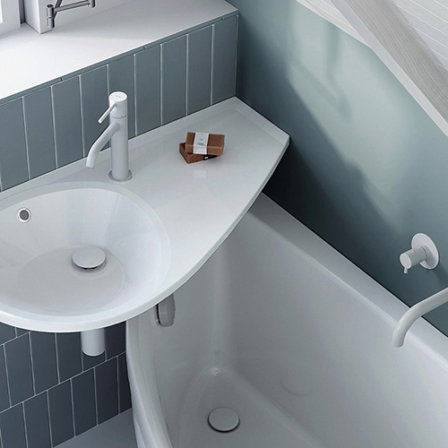

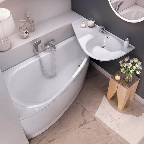

Helyet takaríthatunk meg azzal is, amikor a kádat és a mosdókagylót „vonjuk össze”, legalábbis részben; a kagyló benyúlhat a kád fölé, olyan helyen, ahol a fürdést a legkevésbé akadályozza. Kaphatók erre speciális mosdókagylók, és valóban lehet ezzel a módszerrel is némi helyet felszabadítani. A kompromisszum abban van, hogy így a mosdókagyló nehezebben megközelíthető, kicsit kényelmetlenebb a használata, és a kád szabad felülete is némiképpen lecsökken. Cserében viszont akár nagyobb is lehet a kád, pl. L alakú sarokkád is beügyeskedhető a kicsiny fürdőbe. Kaphatók olyan sarokkádak, amiknek a nagyobb befogója sem haladja meg a 1,6 m-t.

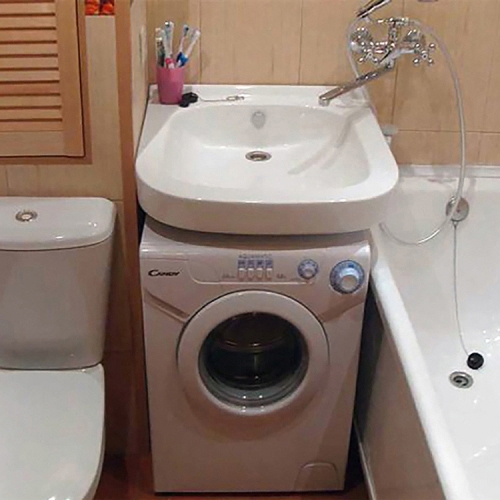

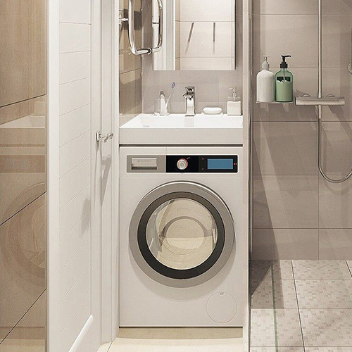

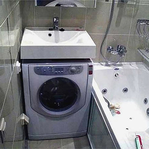

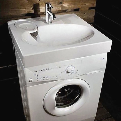

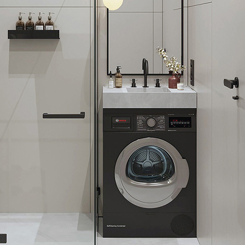

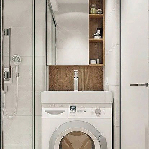

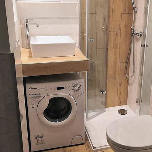

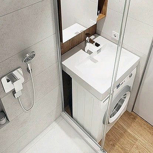

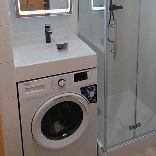

A helykihasználás mestere azonban a mosógép és a mosdókagyló „összeolvasztása”, hiszen kaphatók kifejezetten alacsony mosógépek és olyan mosdókagylók is, melyeknek magassága nem haladja meg a 20 cm-t. Kompromisszumot persze itt is kell kötnünk, és az egyéni döntés, hogy mekkorát és milyent. A magasabb emberekből álló család nyugodtan emelheti a mosdókagyló magasságát a szokásos 80-85 cm-ről akár 100-105 cm-re is. Magas felnőttnek ez még kényelmes is, az alacsonyabbaknak persze már nem, és a kisgyerekek kézmosását pedig kifejezetten megnehezítik.

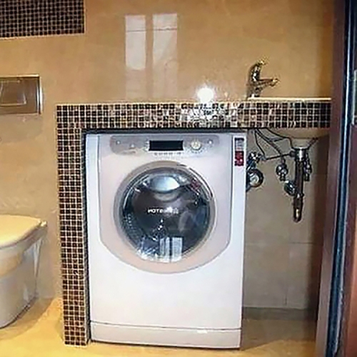

Az első esetben egy szokásos 80 cm magas mosógép fölé elfér a speciális mosdókagyló, csak a csatlakozásokat kell kiügyeskedni. Ha kisebb – 40 cm mély mosógép elegendő a háztartáshoz, akkor a lefolyók és a nyomócsövek levezetésére a mosógép mögött van lehetőség. Az is lehet megoldás, hogy a mosdókagyló pultja kicsivel szélesebb, mint a mosógép, és a vízszerelvények oldalt futnak le. Ehhez elegendő 10-15 cm, és így a mosdókagyló mérete is megnőhet valamennyire. Ha a mosdókagyló magasságát nem emelhetjük, mert „kicsi a család”, akkor az alacsony mosógép lehet a megoldás; kapható mindössze 60 cm magas mosógép is – kifejezetten azzal a céllal kifejlesztve, hogy mosdókagylót lehessen fölé helyezni. Fontos még, hogy a mosógép mégis csak egy elektromos háztartási gép, és tökéletes biztonsággal meg kell akadályozni azt, hogy a mosdókagylóról víz folyjék rá. Nincs ebben semmi megoldhatatlan, de figyelni kell rá.
