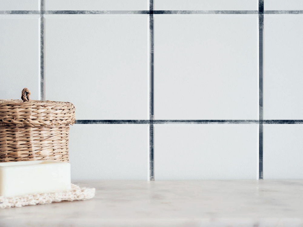

Bosszantó jelenség, amikor látványos és drága csempeburkolatunk fugái elszíneződnek. A fuga nem csupán esztétikai elem, hanem kulcsfontosságú szerepet játszik a burkolatok tartósságában és funkcionalitásában is. Nem fogadhatjuk el, hogy az értékes burkolatot elcsúnyítsa. Nézzük a probléma hátterét, a leggyakoribb hibákat és azok elkerülésének módjait.
Az utóbbi évek hidegburkolási trendjeiben jelentős változásokat figyelhetünk meg: növekvő lapméretek, vékonyabb burkolólapok és a minimalista esztétikai elvárások előretörése. E változások központi kérdése a fuga – egyre kisebb fugaméret mellett hogyan lehet biztosítani, hogy ne alakuljanak ki esztétikai vagy műszaki problémák, például foltosodás. A fugának fontos műszaki szerepe van. Kompenzálja a kerámia lapok tágulását és zsugorodását; a fuga rugalmassága segíti a hőtágulás és zsugorodás okozta feszültségek eloszlatását, segíti a nedvesség elvezetését. Cementes fugák kapilláris tulajdonságaik révén átengedik a nedvességet, azonban a nagy lapok és kis fugaméret miatt a száradási folyamat lelassulhat, ami esztétikai problémákhoz vezethet. A fuga elszíneződése vagy foltosodása többek között a nedvesedés eredménye lehet. A ragasztóból származó túl sok víz lassan szárad ki, különösen nagy lapok esetén, ahol kevés a fuga. Folyamatos fuganedvesedést okozhat az alulról érkező pára vagy víz, amely vízszigetelés hiányában folyamatosan jelen van. Emiatt is mindig gondoskodni kell a megfelelő vízszigetelésről, különösen nedves helyiségekben és kültéri burkolatok esetén.

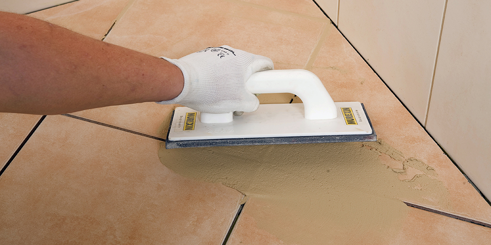

A foltosodás oka lehet a fugamassza helytelen keverése és bedolgozása is. A fuga túlhígítása vagy nem megfelelő arányok alkalmazása miatt gyengülhet az anyag, amely hajlamosabbá válik a foltosodásra. Hőmérséklet-ingadozás, éjszakai páralecsapódás, majd reggeli száradás ugyancsak foltokat eredményezhet. Ugyanígy az elégtelen első takarításkor maradó cementfilm, vagy szennyeződés is. Az első takarítást a fuga teljes kötési idejét követően óvatosan végezzük, hogy ne maradjanak cementmaradványok a felületen. A fugázó-anyag kiválasztása kulcsfontosságú, különösen a burkolólap típusának és méretének figyelembevételével. Ha szükséges, cementes helyett epoxi alapú fugát válasszunk, amely tartósan ellenáll a szennyeződésből adódó foltoknak. A fuga színének kiválasztásakor mindig a valós helyszíni fényviszonyok között teszteljük az anyagot. Ez megelőzheti az olyan hibákat, amikor az adott helyiségben a fuga színe eltér attól, amit a bemutatóteremben láttunk. Ügyelni kell a helyes keverési arányokra, és érdemes kerülni a túlzott vízhasználatot. Ideális hőmérsékleti és páratartalmi viszonyok között ajánlott végezni a munkát.

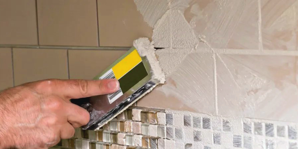

Ha már meg van a probléma, és néhány helyen hiányzik a fugázó, akkor óvatosan ki kell vésni a málló részeket, majd a rést ki kell tisztítani és kimélyíteni, és az eredeti színű és márkájú fugázóval a hiányzó részt feltölteni. A fugázó massza résbe simításához egy keskenyebb spatulyát, vagy akár csavarhúzót célszerű használni, de vigyázzunk, hogy a burkolólap szélét nehogy megsértsük. Oda kell figyelni, hogy a javított rész szintkülönbsége megegyezzen az eredeti fugázó szintkülönbségével. Hasznosak lehetnek a különböző fuga-színezők is, ezeknek rendszerint nagyon egyszerű a használata. Mindezzel talán elkerülhető, hogy újra kelljen kezdeni a teljes helyiség újra burkolását, fel kelljen szedni a teljes burkolatot.
