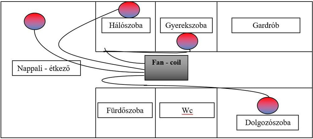

A fan coil – azaz ventilátoros hőcserélő vagy konvektor – egy olyan berendezés, amely alkalmas fűtésre és hűtésre is. A fan-coil rendszer úgy működik, hogy meleg vagy hideg vizet keringet egy hőcserélőn keresztül, amely azután felmelegíti vagy lehűti a környező levegőt, és ezt a ventilátor elosztja a helyiségben. A fan-coil rendszer nagyon hasonlít a radiátorhoz, de mégsem az, hiszen hűteni is tud. Ez a rendszer nyáron hűsítő hideget, télen pedig kellemes meleget biztosít, és remek alternatívája lehet a klímának. Rengeteg előnye van a többi hasonló rendszerhez képest – de akadnak azért hátrányai is.

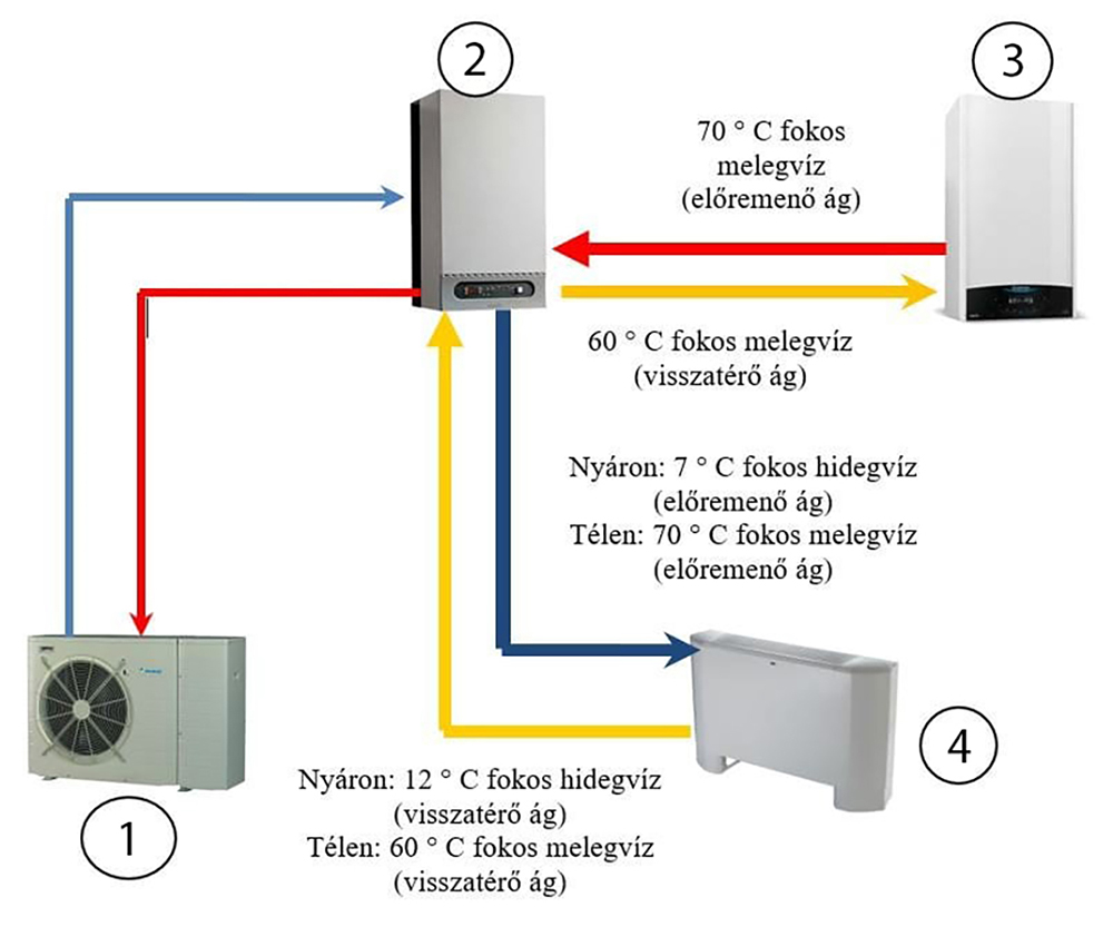

A fan-coil szó maga angol, amely két másik szó összeolvasztásából keletkezett: Fan, mint ventilátor és Coil, mint kalorifer (hőcserélő). A fan-coil mellett nevezik még ventilátoros konvektornak vagy hűtő konvektornak is. Ennek az az oka, hogy a fan-coil tulajdonképpen egy konvektor. Lamellás, sűrűn bordázott hőcserélő felület, amin keresztül a helyiség levegőjét áramoltatjuk egy ventilátor segítségével. Nagy hőcserélő felülete leginkább a radiátorhoz hasonlít, de a Fan-coil a berendezés illetve a helyiség hűtésére is alkalmas a radiátorral ellentétben. Ezt a benne található ventilátoros levegőkeringtetés teszi lehetővé, illetve az, hogy meleg víz mellett hideg vizet is képes áramoltatni. Ebből következik, hogy a rendszer csővezetékeiben víz kering. Fűtési időszakban (télen) a meleg vizet keringtetjük át, ezáltal a fan-coil fűtést szolgáltat, hűtési, klímás időszakban (nyáron), amikor a hőmérséklet csökkentése a cél, akkor hideg víz áramlik keresztül a rendszeren, ezáltal a fan-coil klímaként üzemel.
Kétféle fan-coil rendszer létezik: a kétcsöves és a négycsöves. A lényegi különbség a két rendszer között az, hogy míg a kétcsövesnél a fűtő- és a hűtővíz ugyanabban a csőpárban kering, addig a négycsövesnél két egymástól teljesen független áramoltató rendszerben, külön csőpárban áramlik a víz. A kétcsövesnél szezonálisan kell kiválasztani a fűtési vagy hűtési üzemmódot a hőközpontban, így szezononként változik a meleg, illetve hideg víz keringetése. A négycsöves fan-coil rendszernek viszont már négy vízoldali csonkja van, ezért a rendszer automatikusan tud fűteni vagy akár hűteni, szinte ugyanakkor, ugyanis az átálláshoz nem szükséges központi átkapcsolás vagy emberi beavatkozás.

A fan-coil rendszernél fűtéskor nem szükséges a radiátoroknál megszokott 80-85 °C-os vízhőmérséklet – elég csupán ennek a fele, 35-45 °C is, ami a hőszivattyúk számára nagyon kedvező. A szabályzó rendszere nagyon fejlett, a mikroprocesszoros vezérlés képes automatikusan kiválasztani a megfelelő ventilátor-fordulatszámot aszerint, hogy miként érhető el a leggyorsabban a kiválasztott hőmérséklet.

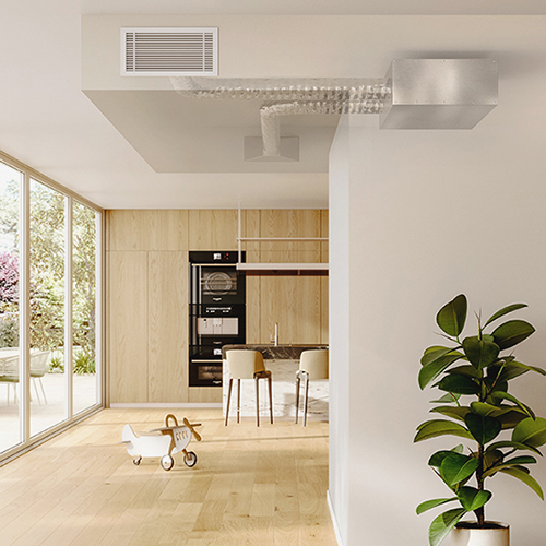

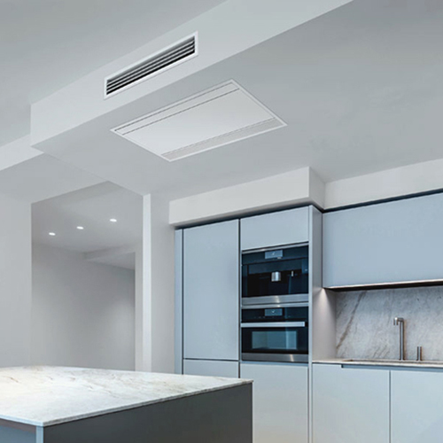

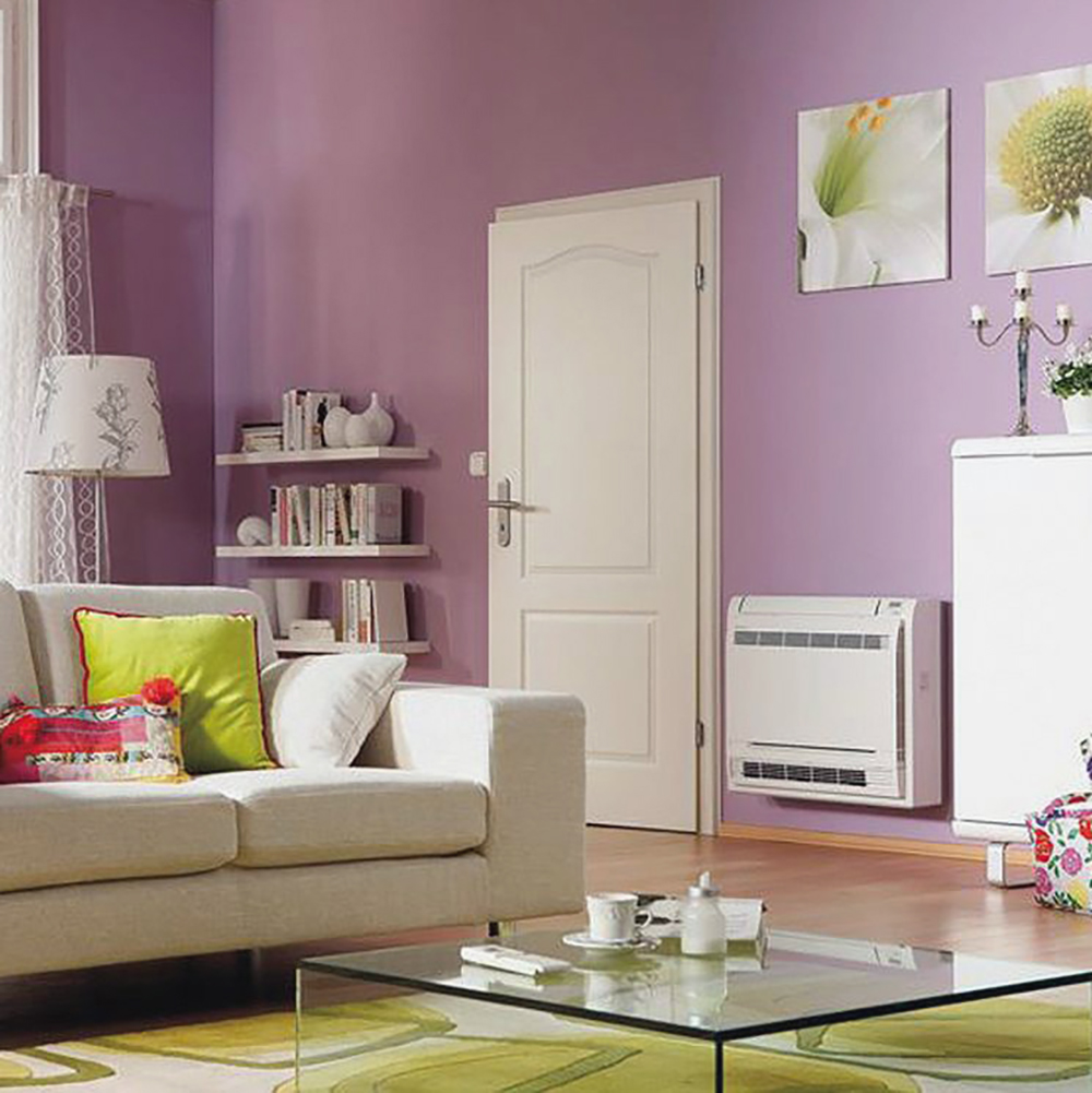

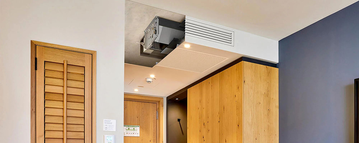

Maga a készülék kevés helyet foglal el a térből – de akár még a falba is süllyeszthető! Legtöbb változat önmagában is stílusos, de ha mégis szeretnénk elrejteni, akkor annak sincs semmilyen akadálya, hiszen a levegőt ventilátor keringteti, amelynek a teljesítményét nem csökkenti az eltakarás – ellentétben mondjuk a radiátorokkal, ahol a hőleadást jelentősen csökkentheti bármilyen takarás vagy elfedés. A látvány mellett fontos azonban a praktikusság is, ezért úgy tervezik a burkolatukat, hogy azokat könnyen lehessen tisztán tartani és takarítani.

A fan-coil hátrányaként róható fel, hogy a hűtéshez a rendszert ki kell egészíteni egy folyadékhűtővel, amely a hideg vizet szolgáltatja, hőszivattyú esetében azonban ez rendelkezésre áll így nem kell vele foglalkozni.
