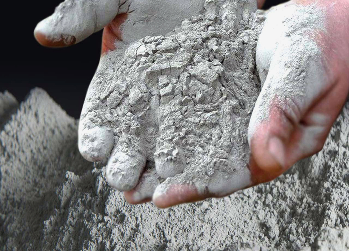

A cement az átlagember számára legtöbbször csak egy szürke port jelent. Az építkezőknek már fontosabb a cement, ezért pontosabb ismeretük van róla. Számukra a cement az elkészülő beton, a falazó- vagy a vakolóhabarcs kötőanyaga.

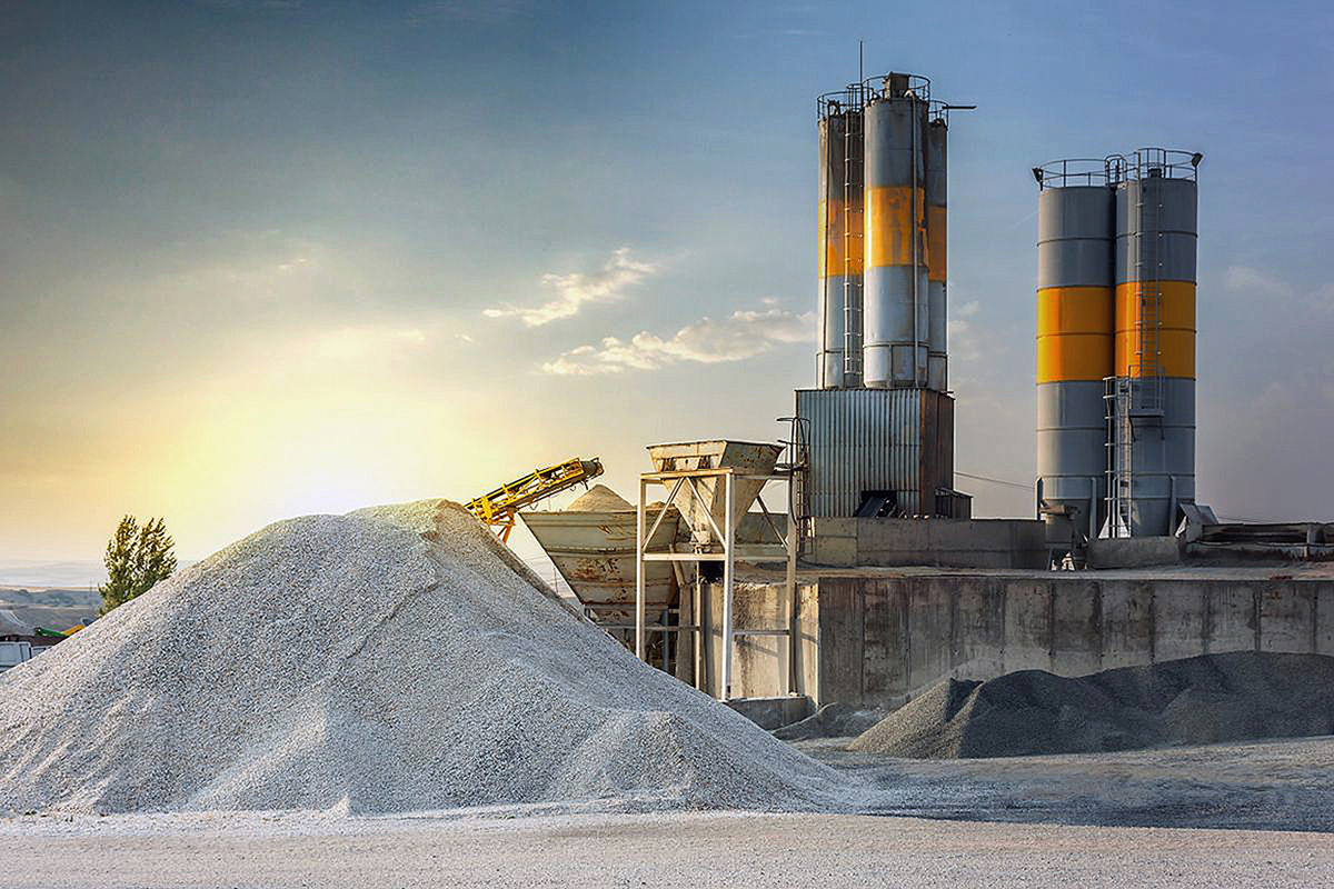

– A portlandcement teljes mennyiségben őrölt portlandcement klinkerből készül. A portlandcement klinkert pedig mészkő és agyag keverékéből segédanyagok hozzáadásával égetik a cementgyárakban. Majd ezt a portlandcement klinkert őrlik meg.
