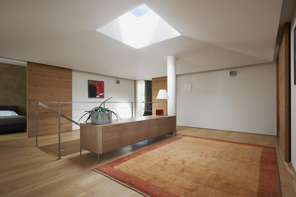

A felülvilágító használata akkor javasolt, ha a helyiség adottságai nem teszik lehetővé az ablak beszerelését, vagy az ablak fénye nem elegendő. Ez a tetőterekben, illetve főként lapostetőknél gyakran előforduló probléma, amit egy ilyen felülvilágítóval könnyedén megoldhatunk. A felülvilágító segítségével nagy mennyiségű fényt engedhetünk be még a legárnyékosabb épületekbe is. Amennyiben nincs mód rá, hogy homlokzati nyílászárót építsünk be, úgy ezekkel az innovatív megoldásokkal könnyedén elláthatjuk természetes fénnyel az adott helységet. A több természetes fénynek hála kevesebbet kell támaszkodni mesterséges fényforrásokra napközben, amivel jócskán csökkenthetünk a havi energiafogyasztásunkon. A hidegebb hónapok alatt pedig a napfény akár másodlagos hőforrásként is működhet az ablak üvegfelületén keresztül, így kevesebbet kell támaszkodnunk a fűtési berendezésekre.

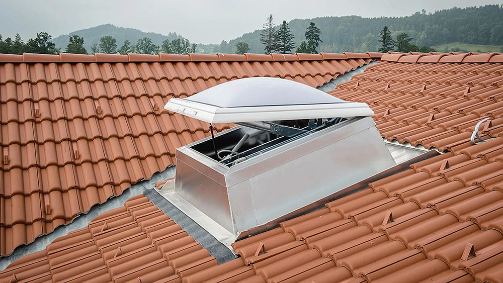

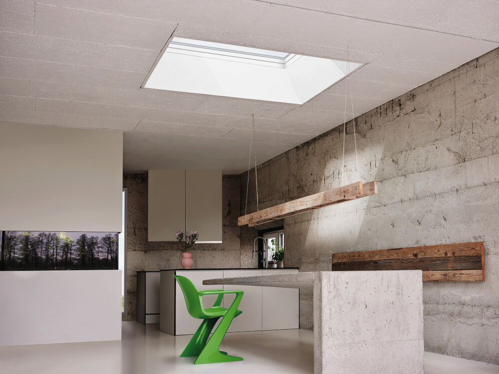

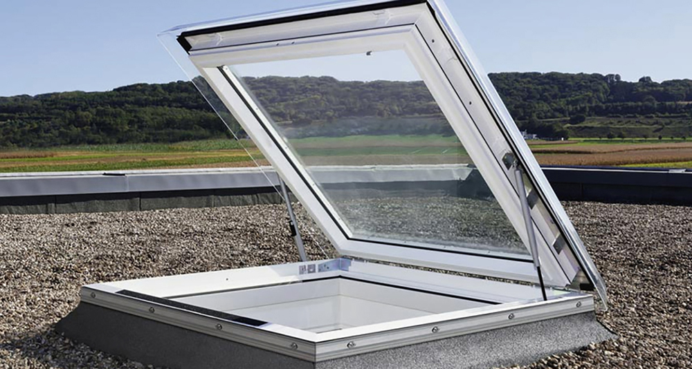

A fix felülvilágító ablakok nagyszerű megoldást jelentenek, ha több természetes fényt szeretnél beengedni a helyiségbe, de nincs szükség szellőztetésre. Ezek az ablakok nem nyithatók, így kevesebb karbantartást igényelnek, és jobb hőszigetelést biztosítanak. A fix felülvilágító ablak a legegyszerűbb és egyben legolcsóbb kivitel. A nyitható felülvilágító kupola szükség szerint lehetővé teszi a szellőztetést is. Tökéletes megoldás minden olyan környezetben, ahol mind napfényre, mind friss levegőre szükség van. Hajtókarral és elektromos működtetéssel egyaránt nyithatók. A külső kupola fokozhatja a felülvilágító ablak hangszigetelési teljesítményét, az üveg pedig akár átlátszatlan változatban is kapható, így még felülről sem lehet belátni.

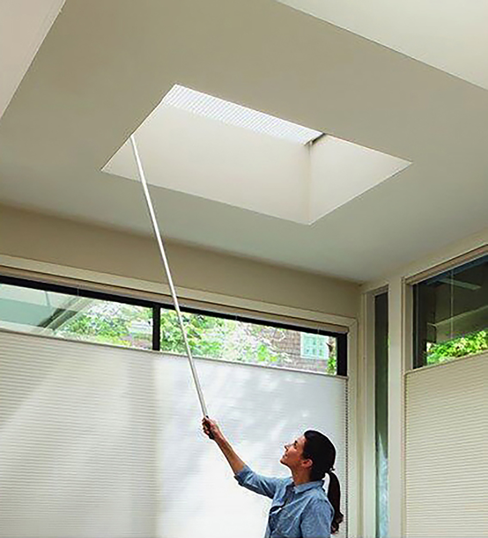

A hajtókaros változatnál manuálisan nyithatjuk ki az ablakot egy hosszú, teleszkópos hajtókarral, az elektromos változatnál pedig akár egy falra szerelt kapcsolóval tudjuk távolról irányítani a nyílászárót. A hajtókaros felülvilágító kupolát egy hajtókar segítségével kb. 11 cm-re nyithatjuk ki, így biztosíthatja a kényelmes szellőztetést. A teleszkópos hajtókar 190 cm hosszú. Költségtakarékos megoldás azok számára, akik a lapostetőn át természetes fényt és friss levegőt kívánnak engedni a helyiségbe.
A motoros változatoknál nincs szükség kézi mozgatásra, mindent a parányi szervomotor működtet. Vannak automatikusan működtethető felülvilágítók is. Az érzékelők folyamatosan figyelik a hőmérsékletet, a CO2-szintet és a páratartalmat, és ezeknek megfelelően működtetik az elektromos motorral mozgatott felülvilágítót és árnyékolót. Az érzékelővel felszerelt felülvilágító ablakok esőzés esetén automatikusan bezáródnak. Ez rendkívül praktikus megoldás arra, hogy elkerüljük a beázást, főleg, ha épp nem tartózkodunk otthon, és nyitva hagytuk az ablakokat. Az érzékelők tűz estén is automatikusan működtethetik az ablakot; tűz vagy füst érzékelésekor automatikusan kinyílnak, hogy az ártalmas gázokat kivezessék az épületből.

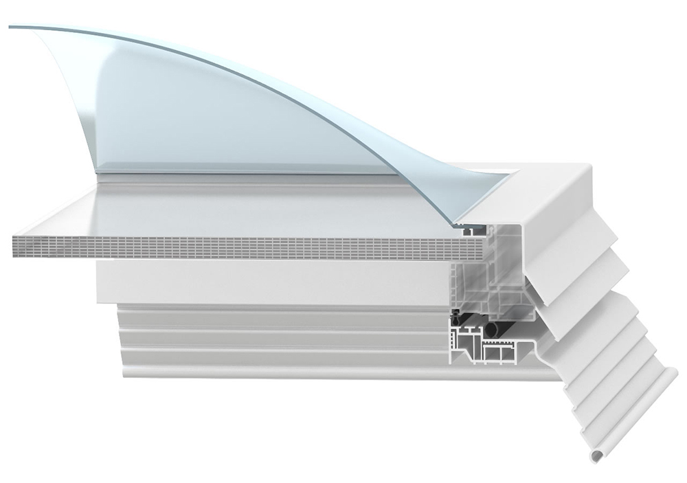

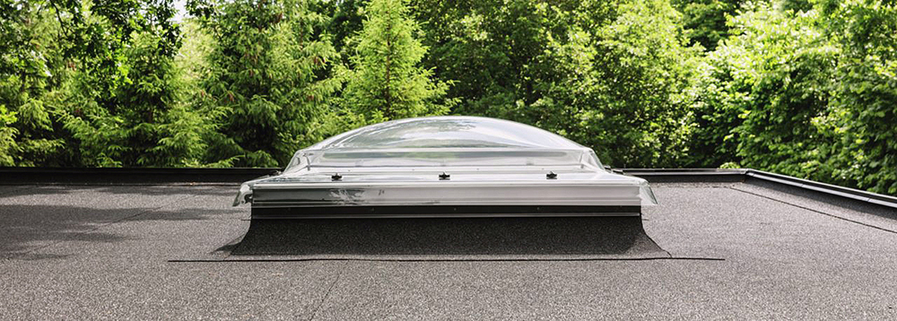

Ahhoz, hogy a csapadék ne álljon meg a felülvilágító tetején, mindenképpen szükség van kiegészítő esővető elem csatlakoztatására. Ez lehet a hagyományos akrilból vagy polikarbonátból készülő kupola, ami víztiszta és opál változatban egyaránt kapható.
