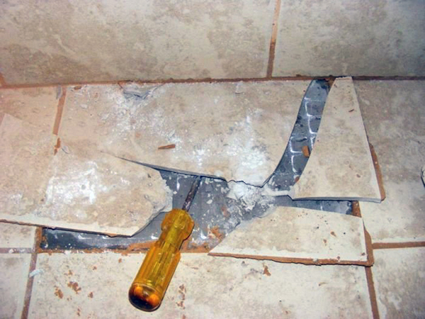

Jó esetben csak a kemény kerámia bevonat felülete károsodik, rosszabb esetben a csempe megrepedhet. Nagyobb károk és repedések esetén már nincs más megoldás, csak a hibás lap cseréje. A járólap sérülésének mértéke többnyire a kárt okozott tárgy súlyának felel meg, ezért jobb elkerülni az ilyen baleseteket. A sérülések azért is bosszantóak, mert a máz alatti porózus anyag nagyon gyorsan szennyeződik, és a burkolólap megrepedése, esetleg törött sarka rendesen csak a sérült elem cseréjével javítható. Nagyobb károk és repedések esetén nincs más megoldás.

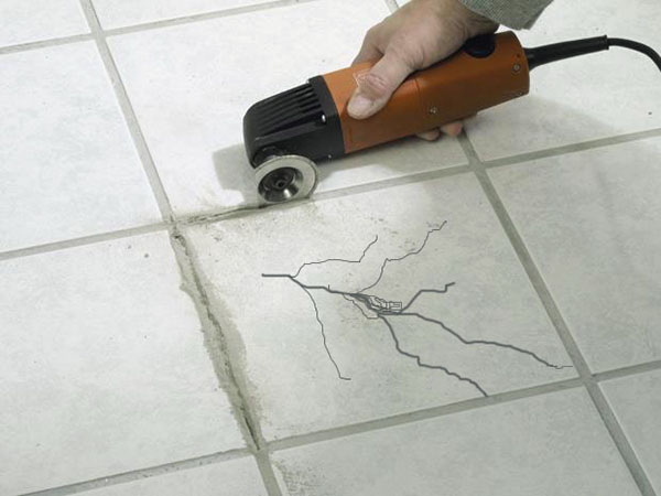

A munkavégzéshez az ép részek széleit erős ragasztószalaggal kell leragasztani, hogy megakadályozzuk a hibátlan lapok széleinek sérülését. A sérült lapok felszedésének legegyszerűbb módja egy sarokcsiszolóba rögzített gyémántszemű vágókorong használata, de gondosan figyeljünk a szomszédos lapok széleire, nehogy azokba is belekapjon a vágókorong. A fémfűrész-lap is hatékony eszköz lehet, de hidegvágóval, vésővel is elég pontosan lehet felszedni a sérült elemeket. Vésés közben ügyeljünk arra, hogy kalapáccsal nehogy eltaláljuk a szomszédos ép csempéket.

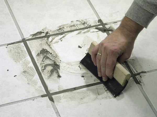

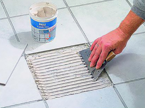

Ezután a régi ragasztóréteget el kell távolítani, hogy az új ragasztó ne okozzon szintkülönbséget. Az új járólapot vékony ágyú ragasztóhabarccsal kell lefektetni. Használjunk kereszt-távtartókat az új csempéhez ugyanúgy, mintha újonnan burkolnánk egy felületet. Az új burkolólapok magasságát úgy kell beállítani gumikalapáccsal, hogy egy egyenes léccel átlósan ellenőrizzük a sík felületet a szomszédos lapokhoz képest. A felesleges ragasztót azonnal le kell kaparni a fugáról, és másnap ki lehet fugázni a frissen fektetett lapokat. Jó, ha a régi fuga anyagból is maradt, mert akkor a javítás szinte észrevehetetlen. Ha nem, akkor megpróbálhatunk hasonló színt elérni a régi alapján kiválasztott fugázó festékkel. A járólap cseréjével nagyobb esélyünk van arra, hogy a javítás szinte észrevétlen marad.
