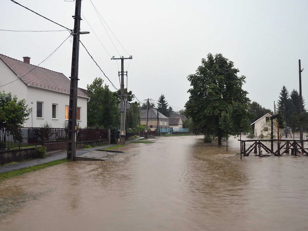

Ilyenkor a probléma két irányból jelentkezik. Egyrészt a hatalmas vízmennyiség miatt gyorsan növekszik a talajvízszint magassága, amit a pinceszint falainak külső szigetelésének kell elviselnie. Ha ez a szigetelés hibátlan, akkor a falak el szokták viselni a víznyomást, és szárazon tartják a pincét, a garázst. Ha nem egészen hibátlan ez a szigetelés – pl. nem a talajszintig, hanem csak a „mértékadó talajvíz” szintjéig készült el –, akkor már hamar jön a baj. A falak könnyezni kezdenek, láthatóan átnedvesednek, a padlón megjelennek a tócsák. Csak abban reménykedhetnek a tulajdonosok, hogy ez az állapot rövid ideig tart, és ha egy-két hétig újra nem esik, akkor majd kiszárad a talaj és a fal is.

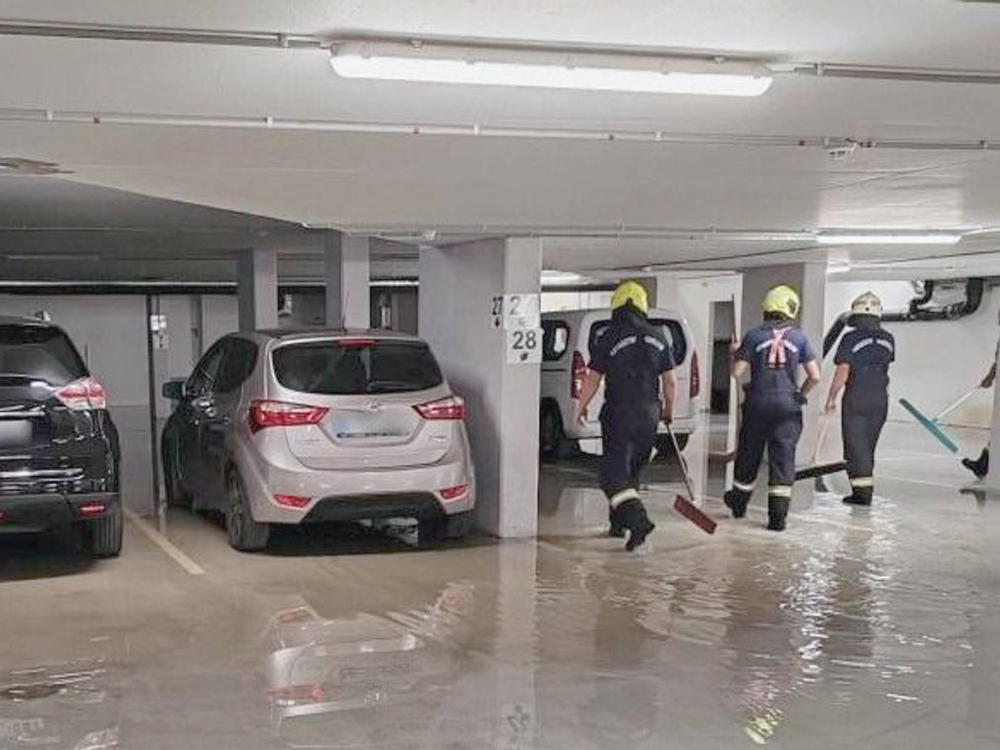

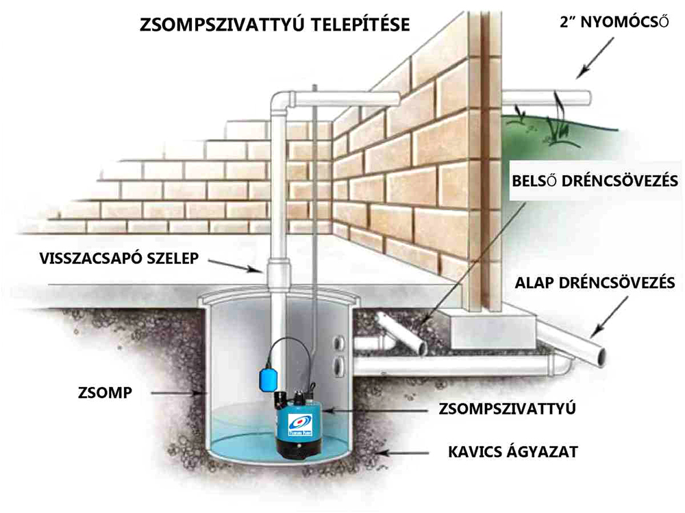

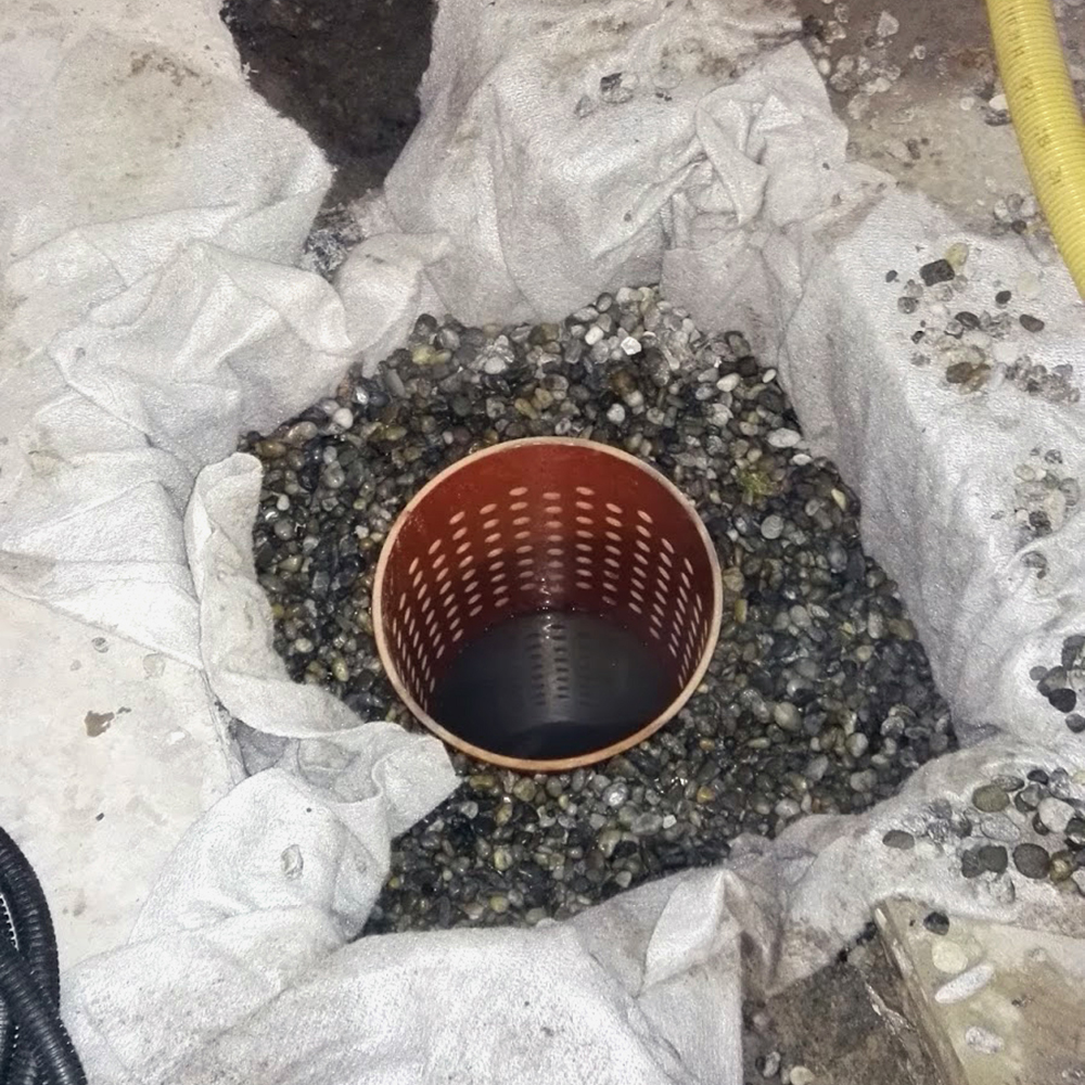

A másik probléma még ijesztőbb, az utcán hömpölygő csapadékot már nem tudják elnyelni és elvezetni a vízelvezető árkok, és a víz utat talál magának a gépkocsi lehajtókon, az alacsony ablakokon, a lépcsőkön keresztül a pincébe, a mélygarázsba. Ennek a problémának az elhárítására szolgálnak a zsompszivattyúk, melyek akár automatikusan, akár a haváriára kézzel bekapcsolva igyekeznek megakadályozni, hogy a bezúduló víz elárassza a pinceszintet. Az új építésű, mélygarázsos házakba már eleve betervezik és szerencsés esetben be is építik ezeket a vészhelyzeti szivattyúkat, ahol pedig még nincs ilyen, érdemes lenne pótolni addig, amíg nincs nagyobb baj.
További probléma még egy ilyen vészhelyzeti szivattyú rendszernek a méretezése. Lehet egy zsompszivattyúnak az a feladata, hogy amikor megtörtént a mélygarázs elárasztása, 5-10 cm víz gyűlt össze a padlón, de már megszűnt a víz utánpótlása, akkor néhány óra alatt kiszivattyúzzuk a vizet. Ehhez nem kell túl nagy teljesítményű szivattyú, hiszen a víz utólagos eltávolítására már van idő. Ha viszont az a cél, hogy a pinceszint elárasztását megakadályozzuk, megelőzzük, akkor sokkal nagyobb teljesítményű szivattyúra, és ehhez méretezett átmérőjű csőelvezetésre van szükség. Ide akkora szivattyúteljesítmény kell, ami a bezúduló vizet azonnal és folyamatosan el tudja távolítani. Ezeket a teljesítményeket és átmérőket nem lehet hasraütés-szerűen meghatározni, mindenképpen szakember bevonása szükséges, aki a várható legnagyobb csapadékmennyiség és a terepviszonyok alapján méretezi a rendszert.
A szivattyú rendszer nem csak előre kiépített lehet, bár kétségtelenül ez a biztonságosabb. Kaphatók nagy teljesítményű ún. plug-and-play vízelvezető készletek is, amelyek megbízható segítséget nyújtanak belvíz, illetve elárasztás esetén. Egy ilyen szivattyú szett bármikor bedobható, ha szükség van rá, percek alatt összeállítható és működésbe hozható. Arra természetesen nem alkalmas, hogy akár távollétünkben is automatikusan induljon – szükség szerint. Ehhez előre kiépített szivattyúrendszer kell, ami akkor is működésbe lép, ha senki sincs otthon a zivatar kitörésekor.
