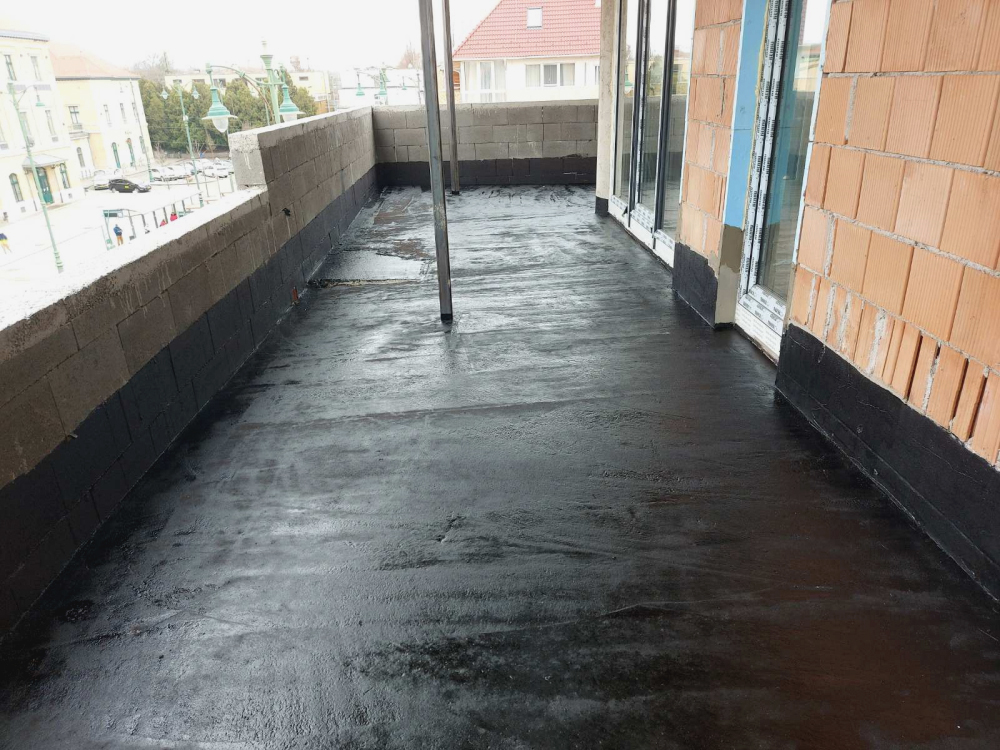

A teraszok rétegrendi kialakítás szerint lehetnek egyenes és fordított rétegrendűek. Egyenes rétegrend esetén a hőszigetelés a párazáró réteg és a záró vízszigetelés között, védetten helyezkedik el, így alkalmazhatók a kellő szilárdságú EPS anyagok. Fordított rétegrend esetén a hőszigetelés a vízszigetelés felett helyezkedik el, így ott csak alacsony vízfelvételű XPS anyagok jöhetnek szóba.
A párazáró lemez minden esetben alumíniumbetétes vízszigetelő lemez legyen. A hőszigetelésre kerülő alsó rétegre elhelyezhető a záróréteg, ami megegyezik az alsó réteg anyagával, esetleg az attikára felhajtva lehet ezen anyagok palás változata. A szigetelendő felületnek minden esetben tisztának, málló, omló részektől mentesnek kell lennie. A felületi egyenetlenség ne legyen nagyobb, mint amit általában elvárunk az egyéb épületszigetelések esetén. Szigetelés előtt a felületeket megfelelően kellősíteni kell. A nyílászáróknál, teraszajtóknál gondoskodni kell azok megfelelő védelméről a szigetelés ideje alatt. A nyílászáróknál nem minden esetben lehet lángolvasztással a szerkezethez csatlakozni, ekkor jöhetnek szóba az öntapadó lemezek. Ezek az anyagok – szükség szerint – hővel aktiválhatók a jobb tapadás érdekében. Beépítésükhöz a felületi hőmérsékletnek +15 °C felett kell lenni. A használat során a teraszt természetesen karban kell tartani, gondoskodni kell tisztításáról, az esetleges mohák és növények eltávolításáról, valamint a lefolyókban a víz szabad áramlásáról.
