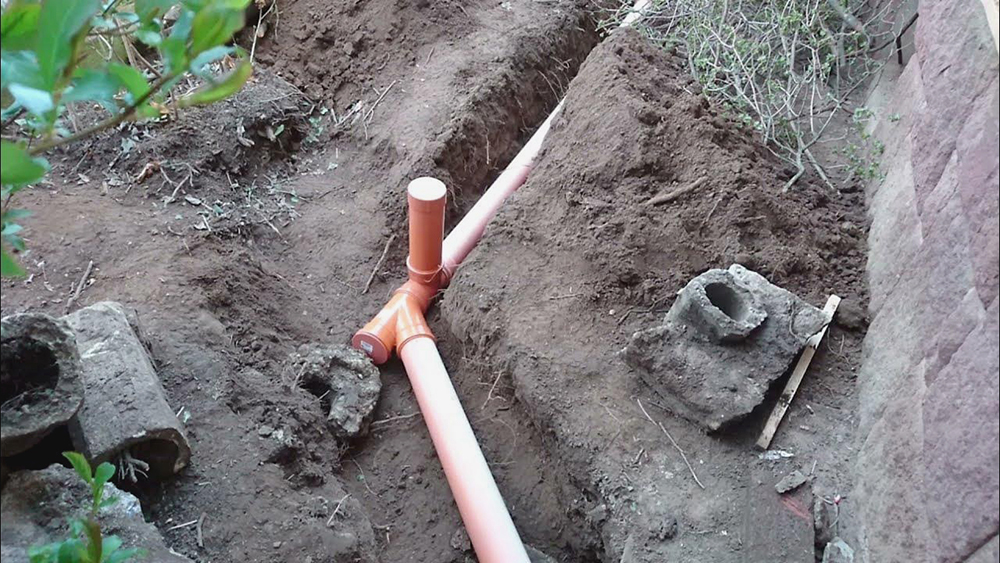

Kavicsból készült szikkasztónál a lefolyókat összekötik a talajszint alatt a KG csővel, különös figyelemmel arra, hogy kellő mennyiségű tisztító idom kerüljön a rendszerbe, ami dugulás esetén nagyban segíti a csövek tisztítását. Magát az esővizet egy a háztól messzebb lévő területre kell elvezetni, ahol kialakításra kerül a szikkasztó berendezés. A szikkasztó egy olyan általában 2 méter mély gödör, ami áttöri a talajnak a vízzáró rétegét, ebből kifolyólag lazább talaj esetén sekélyebb, durvább anyagos talaj esetén pedig mélyebb. A szikkasztó gödörbe elhelyezik az esővíz elvezetésére szolgáló csöveket, majd a gödör általában geotextil bélést kap, amibe lehetőség szerint nagyméretű kavicsréteg kerül a talajszint alatt 30-40 centiméterig. Majd ezt is lefedik geotextillel, és földdel terítik be. A geotextil minden esetben az a célt szolgálja, hogy a föld ne tudjon bemosódni a kavics közé, ami jelentősen csökkentené a szikkasztás mértékét.

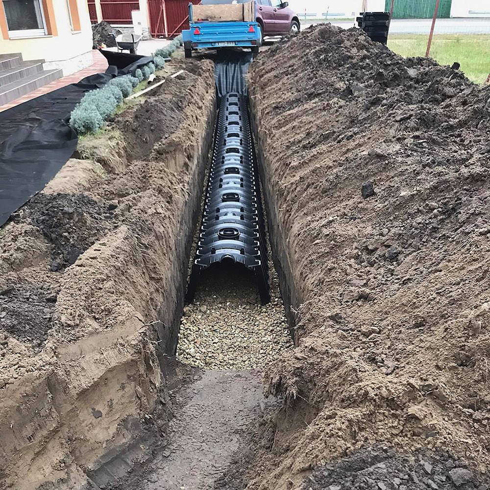

A kulé kavics helyett egy népszerű másik opció az általában műanyag elemekből előgyártott szikkasztó, ami sok esetben kisebb különálló egységekkel, modulokkal is bővíthető. A kiásott gödör szélére körbe geotextil borítás kerül, csak úgy, mint az előző esetben, aljára pedig pár centiméter vastag döngölt kavicságyat terítenek, majd erre helyezik rá az előre legyártott szikkasztó berendezést. Az oldalát feltöltik kaviccsal, a tetejét pedig geotextillel és termőfölddel fedik le. Ez lényegesen könnyebb és egyszerűbb mód, mint az előző kavicsból készült szikkasztó, és alkalmas a burkolat alá való telepítésre is, mivel ellenáll a nagyobb forgalmú járműterhelésnek is. Létezik olyan megoldás is, amikor a csapadékvíz egy fagyhatár alá ásott árokba helyezett hosszanti dréncső segítségével szikkad el.

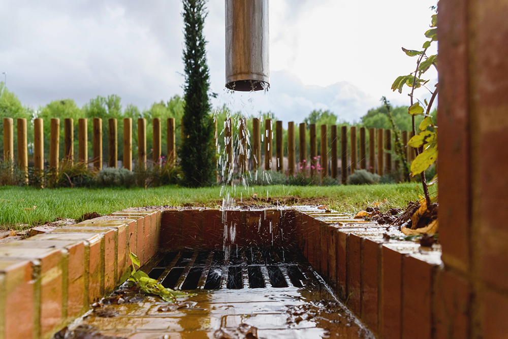

A hatályos jogszabályok szerint az esővíz elvezetését vagy szikkasztását mindenkinek a saját tulajdonán belül kell elvégeznie, ezért szigorúan tilos kivezetni a közterületre. Igazából ennél a módszernél az a lényeg, hogy a csapadék valamilyen folyóka segítségével el legyen vezetve a földfelszín felett a házfaltól. Ez történhet a legegyszerűbb kikötőre húzott KG csővel vagy kicsit dizájnosabban egy előgyártott folyókával, amit ráccsal is lefedhetünk, vagy magunk is kialakíthatjuk kedvünk szerint betonból. A másik fontos szempont, amire figyelnünk kell, hogy a ház falától legalább 2-3 méteres távolságra fektessük le a folyókát, ezzel is óvva a ház falát az esetleges szivárgásoktól.
