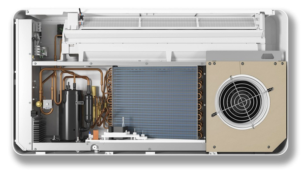

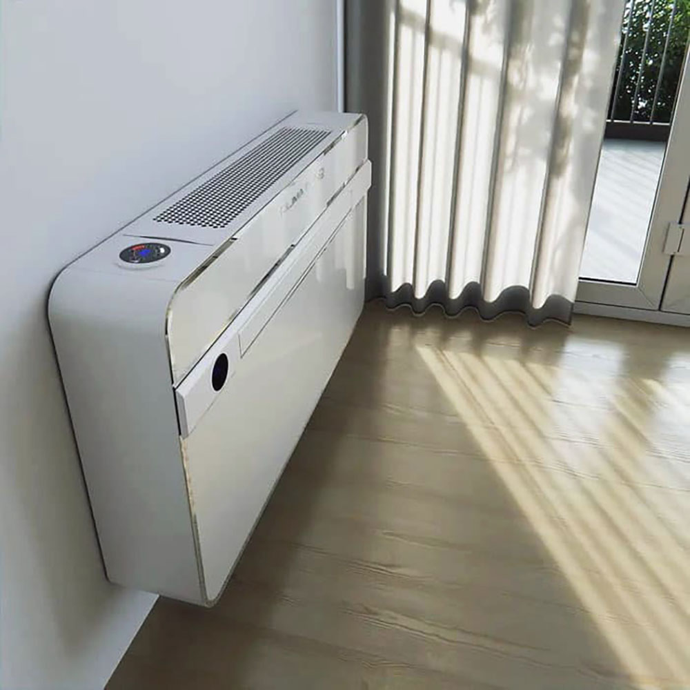

Tulajdonképpen a mobilklímához hasonló a monoblokk klímaként emlegetett hűtő-fűtő berendezés is. Ennél is az a lényeg, hogy nincs kültéri egysége, aminek leginkább ott van jelentősége, ahol sem külső homlokzatra, sem belső udvarokra, kőrgangra kültéri egységet nem lehet vagy nem szabad felszerelni – gondoljunk csak a műemléki épületekre. Ugyanakkor ezek a készülékek a szó szoros értelmében nem mobilak, nem mozgathatók, mert fixen a falra vannak szerelve, mint egy parapet klíma. A monoblokk klímaberendezéseknél a teljes hűtési és fűtési rendszert – a mobilklímákhoz hasonlóan - egyetlen egységbe integrálják, amelyet beltéren helyeznek el – falra szerelik. Nem zavarják az épület külső megjelenését, és természetesen kifelé zajt sem bocsátanak ki, befelé persze igen, mert a kompresszor is a monoblokk egységben van. Igaz ennek a zaját már hatékonyan csökkenti a korszerű inverteres technológia, melynél a kompresszor nem folytonosan a maximális fordulatszámon megy, hanem mindig csak a szükségesen. De azt tudni kell, hogy nagyobb a zajterhelésük, mint a split klímáknak - persze vannak kifejezetten csendes készülékek is.
Ezek a klímák nyáron hűtésre, télen fűtésre is használhatók, így egész évben hasznosak. Az inverteres technológia lehetővé teszi, hogy alacsony energiafogyasztással hatékony fűtést biztosítson, így átmeneti időszakokban vagy enyhébb téli időjárás esetén akár kiválthatja a hagyományos fűtési rendszert is. Szerelésükhöz nem szükséges klímás szakember, hiszen a berendezés zárt, gázzal feltöltött, csak áram alá kell helyezni a felszerelés után. Természetesen a levegő ki- és bevezető lyukakat el kell készíteni, de ez inkább egy másik szakmát igényel (betonfúrás, falfúrás). Általában 2 db 160 mm átmérőjű átvezető furat szükséges a falon.
