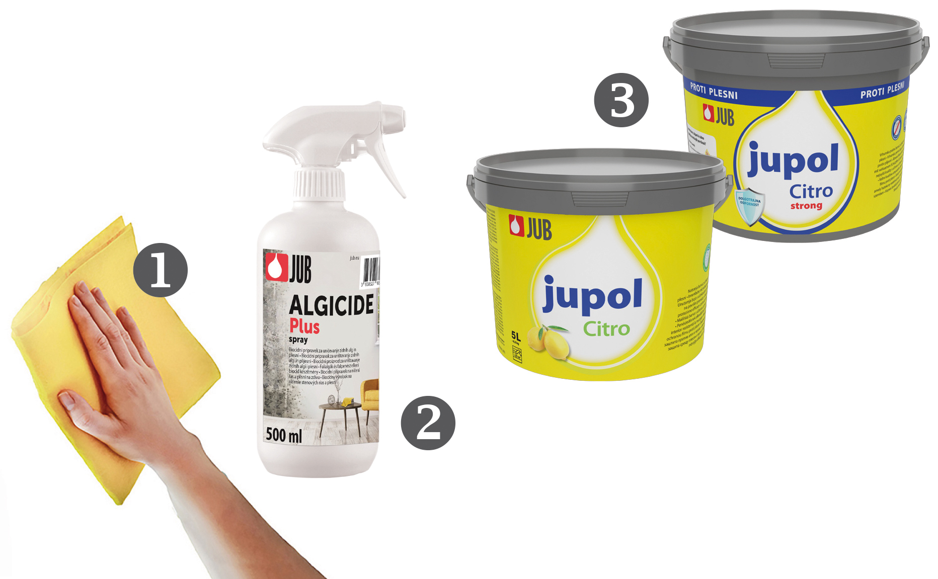

1. Penész eltávolítása
Először törölje le alaposan a fertőzött belső falakat és mennyezetet egy nedves törlőkendővel.
2. A fertőzött felületek fertőtlenítése
Kezelje a száraz felületet hígított ALGICIDE Plus spray penészölővel. Egy rétegben vigye fel, erősen fertőzött felületek esetén azonban javasolt két réteg alkalmazása 8-12 órás különbséggel.
3. Festés
8-12 óra elteltével, amikor a felületek teljesen megszáradtak, kezdheti a festést. Különösen ajánljuk a JUPOL Citro speciális, citrom illatú beltéri falfesték használatát, amely hatékony védelmet nyújt a penész ellen. A nagyobb igénybevételű, rendszeres tisztítást igénylő felületekre használja a JUPOL Citro strong mosható falfestéket.
