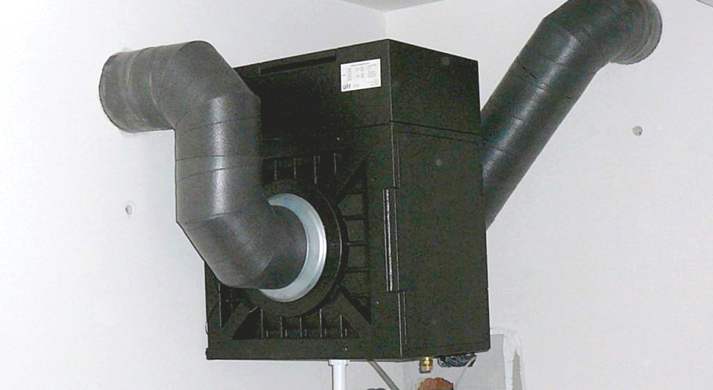

Központi adiabatikus párásító bármelyik szellőzőtető gépbe, szellőztető rendszerbe beépíthető, de önálló elemként bárhol elhelyezhető egy lakásban, saját ventilátorral. Az adiabatikus párásító működése a víz természetes párolgási folyamatán alapul, amely lehetővé teszi a páratartalom természetes módon történő növelését. A száraz levegő a párásítóban egy vízfelvevő üvegszál betéten (mátrixon) áramlik át, és elpárologtatja a vizet a nedves felületről. Ezáltal csökken a hőmérséklet, de növekszik a relatív páratartalom. Ettől kezdve adiabatikus párásítás történik. Ez a folyamat nagyon hatékony, és az összes párásító közül a legkevesebb energiát fogyasztja.
Központi szellőztető rendszer esetén a párásítót a házba befújt ágba kell beépíteni közvetlenül a szellőztető gép után (az osztók előtt). A berendezést a hálózati vízellátáshoz és a csatornához csatlakoztatjuk, így nem kell kézzel feltölteni a készüléket a páratartalom növeléséhez, valamint a vízellátás szabályozott volta miatt nem áll fenn a túlnedvesítés veszélye. A berendezés után egy csőbe építhető higrosztát méri a befújt levegő páratartalmát és hőmérsékletét. Ugyanakkor a berendezés vezérlője a figyelni kívánt helyiségbe kerül, amely szintén méri a helyiség páratartalmát és hőmérsékletét. Az elektronika feladata, hogy a mért és beállított (igényelt) értékek alapján a párásítót be- vagy kikapcsolja, amíg a levegő minősége el nem éri a kívánt értéket. A biztonságos működés érdekében a készüléket cserélhető legionella szűrővel látják el a legionella fertőzés megelőzése érdekében, továbbá egy elektromos fűtőbetétet is kap, hogy a befújt levegő a párásítás miatti hőveszteségét pótolja.

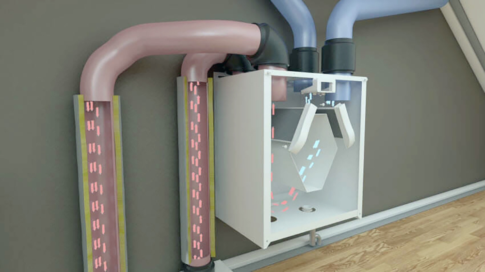

Párásító funkció lehet beépítve eleve egy hővisszanyerős szellőztető rendszerbe is. A modern, membrános műanyagból készült entalpiás hőcserélő a hő mellett az elszívott levegő páratartalmának egy részét légnemű állapotban képes átvinni a friss levegőbe, így télen úgymond „párásítja” a friss levegőt. Ennek nincs üzemeltetési költség – nem kell hozzá áram, víz, vezérlés stb., könnyen tisztítható, antibakteriális. Viszont drágább, mint egy normál hőcserélő. Nem szabályozható a páracsere – a két levegő relatív páratartalma közötti különbség határozza meg a páratartalom mértékét, így a párásítás mértéke rendszerint jóval alacsonyabb az elvártnál.
