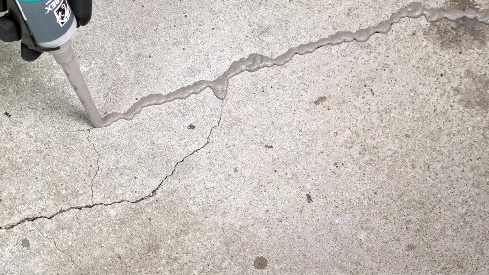

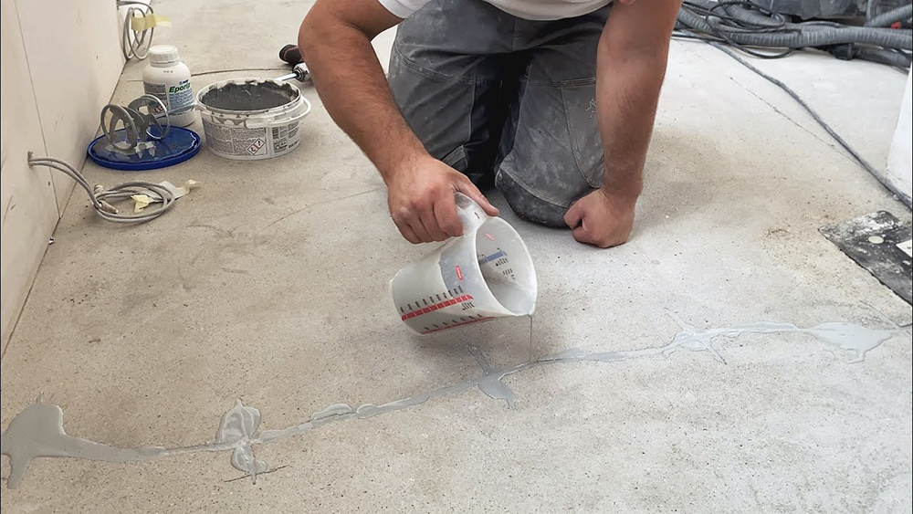

A beton sokáig bírja, de nem örökké. Az időjárás, a fagy, a nedvesség és a mechanikai hatások előbb-utóbb kikezdik, és repedések, kopások vagy akár szerkezeti sérülések is kialakulhatnak. De szerencsére a legtöbb hiba idejében még nagyon jól, kisebb költségekkel is javítható! Megmutatjuk, hogyan lehet újjávarázsolni a sérült betonfelületeket egyszerűen és gyorsan.

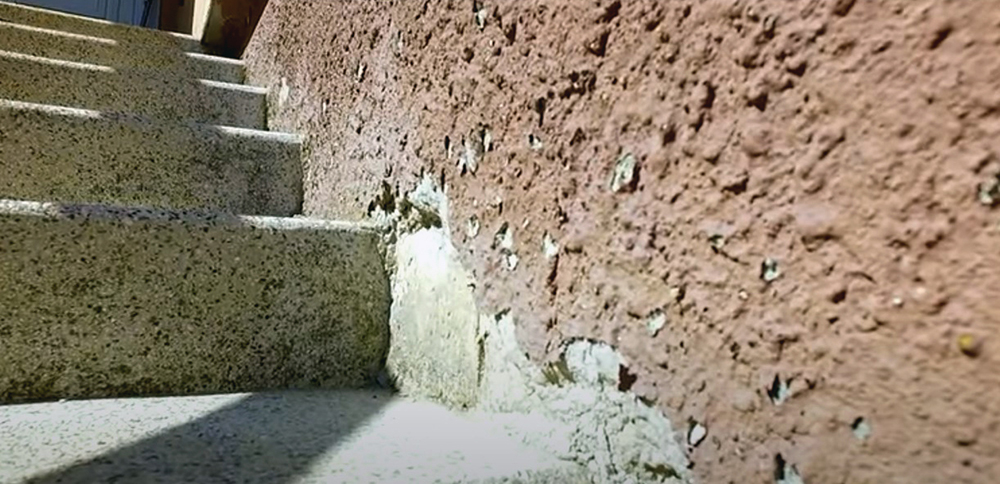

A kültéri lépcsők és teraszok különösen ki vannak téve az időjárás viszontagságainak. Ha kisebb letöredezések jelentek meg rajtuk, akkor  egy gyorskötésű, szálerősítéses simító és javítóhabarcs kiváló választás ezek javítására. Ez tökéletesen tapad a tisztított, érdesített és nedvesített felületre, ellenáll az időjárás viszontagságainak. Egyszerűen csak be kell keverni vízzel, felkenni a laza részek nélküli, érdes felületű, szilárd, előzetesen vízzel átitatott aljzatra, és pár óra múlva már terhelhető is!

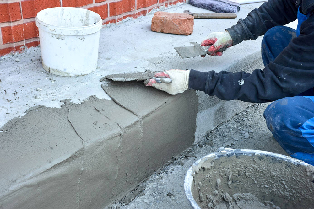

A járdák és autóbeállók betonfelületei idővel szintén elhasználódnak, bemélyedések, kopások, repedések alakulhatnak ki rajtuk. Ezek nemcsak esztétikai gondot jelentenek, hanem balesetveszélyesek is lehetnek. Egy járda vagy autóbeálló esetében érdemes megvizsgálni a meglévő felületünk minőségét, mennyire érte fagyhatás az évek alatt. A járdák és garázsbeállók esetén kisebb javításokra megoldás lehet a koptatóhatásnak kitett felületekhez a kétkomponensű, cementes simítóhabarcs. Ez betonszerkezetek kisebb hibáinak simítására alkalmas rétegenként 2-3 mm vastagságban.

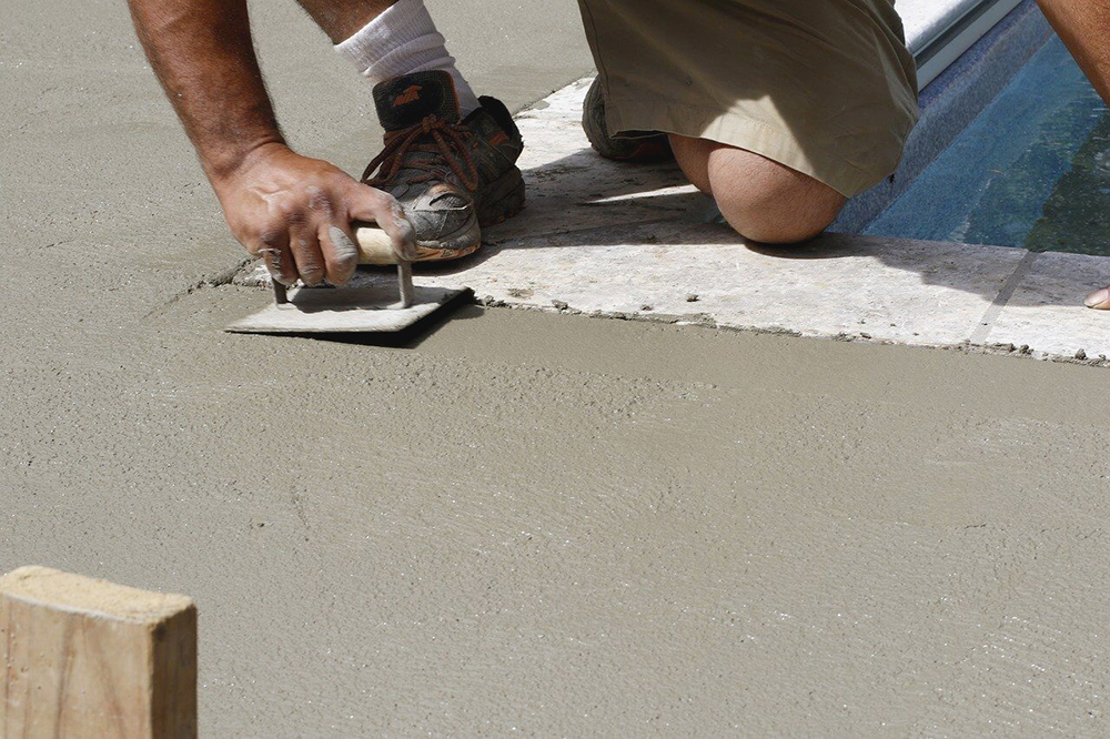

Frissen elkészült vagy régebbi betonfelületeknél gyakran valamilyen „szépészeti” beavatkozásra van még szükség. Gyakori hogy szép látszóbeton hatású felületet szeretnénk, de a kivitelezés során mégis keletkeznek hibák. Egy világosszürke színű, kis szemcseméretű simítóhabarcs és betonglett könnyen eldolgozható a felszínen úgy, hogy hibamentes, esztétikus felülethez jussunk.

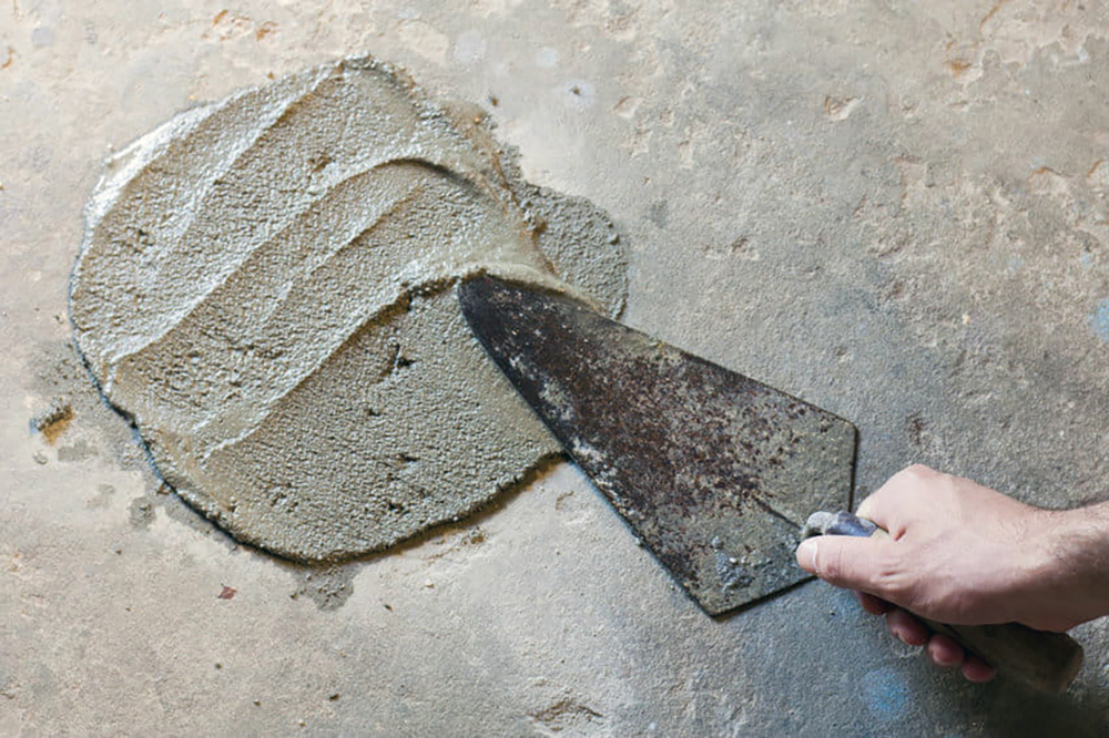

A javítás kulcsfontosságú lépése a javítandó felület előkészítése! Mindig meg kell tisztítani a felületet a portól, a kosztól és a laza részekről, hogy a javítóanyag megfelelően tapadjon. A megfelelően érdesített fogadófelületet matt nedvesíteni kell, és erre kell felhordani a javítóanyagot. Ha megfelelően előkészített a mintafelület, akkor a matt nedvesítést követően egyből használhatjuk a javítóanyagot, tapadóhídra külön nincs szükség.
