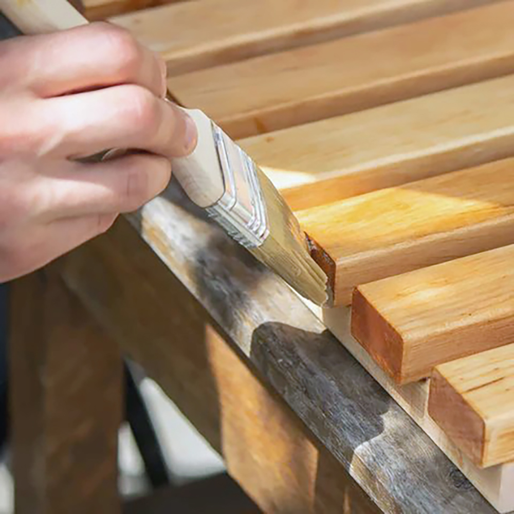

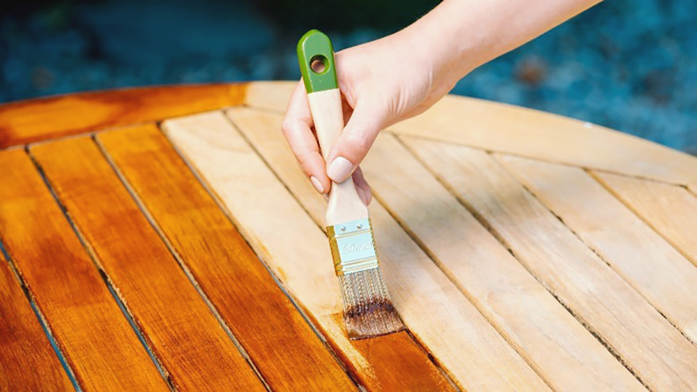

A védelem alapja a felületkezelés. A fa természetes anyag, amely ki van téve az időjárás viszontagságainak, a nedvességnek, a nap UV-sugárzásának és a kártevőknek. A megfelelő felületkezelés kulcsfontosságú a fa védelme és élettartamának meghosszabbítása szempontjából. Rengeteg termék típus kapható ilyen célból, érdemes megismerni ezeket a vásárlás előtti jó döntés érdekében. A faolaj mélyen beszívódik a fa pórusaiba, táplálja azt, és védelmet nyújt a nedvességgel szemben. Emellett kiemeli a fa természetes erezetét és színét. A kezelést évente legalább egyszer, de intenzív használat vagy extrém időjárási körülmények esetén gyakrabban érdemes megismételni. Különösen ajánlott keményfákhoz, mint a teak, a tölgy vagy az akác. A pácok behatolnak a fa felső rétegébe, színt adnak neki, és bizonyos fokú védelmet nyújtanak az UV-sugárzással és a nedvességgel szemben. A pácolt felületet érdemes lakkal vagy lazúrral lezárni a tartósabb védelem érdekében.
A lazúrok vékony védőréteget képeznek a fa felületén, amely rugalmas marad, így követi a fa természetes mozgását, például a hőtágulását. Védelmet nyújtanak az UV-sugárzás, a nedvesség és a gombák ellen. Különböző színárnyalatokban kaphatók, így megőrizhetjük, vagy ha úgy szeretnénk, megváltoztathatjuk a fa eredeti megjelenését. A lazúros kezelést néhány évente érdemes megújítani. A lakkok kemény, és tartós bevonatot képeznek a fa felületén, amely kiváló védelmet nyújt a mechanikai sérülésekkel, a nedvességgel és a szennyeződésekkel szemben. A lakk azonban kevésbé engedi lélegezni a fát, és ha megsérül, a nedvesség könnyebben behatolhat a repedéseken keresztül. A lakkozott felületet időnként újra kell csiszolni és lakkozni. A felületkezelési eljárások megkezdése előtt a bútorokat alaposan meg kell tisztítani és meg kell győződni arról, hogy szárazak. A régi, leváló bevonatokat el kell távolítani csiszolással. A felületkezelő anyag felhordása során kövessük a termék gyártójának utasításait.
