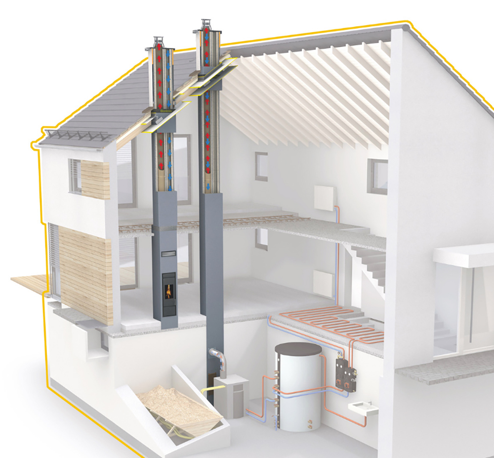

És tudatos felhasználásával érhető el a maximális biztonság és függetlenség. Minden házépítést, házfelújítást tervezőnek javasolható, hogy tervezzen-építsen be kéményt és kandallót is, és ne csak az elektromos áramra hagyatkozzon. A hőszivattyú könnyen kezelhető, gazdaságos és környezetbarát fűtés, a kandalló pedig egy olyan fűtést nyújt az épületben, mely az elektromos energiaellátástól független. A kandallóba begyújtva egy hideg, téli napon egyszerűen megemelhető a lakás belső hőmérséklete, ami tehermentesíti a hőszivattyút, éves szinten javítva a berendezés hatásfokát.
Az ilyen kombinált fűtési rendszerek hozzájárulnak az egész elektromos hálózat stabilitásához is, hiszen a fűtési szezonban általában kevesebb megújuló forrásból (például napfényből vagy szélenergiából) származó áram áll rendelkezésre, miközben az elektromos hálózat kihasználtsága viszonylag magas. Egy kémény és egy kandalló utólagos beszerelése még abban az esetben is lehet optimális megoldás, ha a házba eredetileg nem építettek be kéményt. A szerelt fémkéményekkel gyorsan és egyszerűen kialakítható a kandalló égéstermékének elvezetése.
Egy új építésű vagy alapjaiban felújított házba mindenképpen érdemes legalább betervezni, de még inkább be is építeni kéményt, még akkor is, ha pillanatnyilag nem tervezünk kandallót, cserépkályhát építeni. A ma szokásos tömören záró ablakoknál célszerű az égéslevegőt a nyitott kandalló számára saját vezetéken keresztül a kandalló felállítási terébe bevezetni. Az alacsony égéstermék hőmérséklet és az ebből következő alacsony felhajtóerő miatt a nyitott kandallókat lehetőség szerint közvetlenül a kémény mellett kell elhelyezni. Egy kémény beépítése gyakorlatilag jelentéktelen helyet vesz el a lakás hasznos alapterületéből. Egy 20 cm belső átmérőjű épített kémény külső mérete – típustól függően – 36x36 cm, maximum 38x38 cm, ha szellőzőkürtős kivitelt választunk, akkor 36x50 cm, illetve maximum 38x54 cm. Az ilyen kéményeknek kevesebb, mint 0,2 m2 a helyigénye, és a fal mellett vezethetők, a betonfödémről vagy a betonalapról indíthatók. Végül minden racionális érve mellett ott van a hagyományos fűtés hangulata. A kandallóban lobogó lángok, a ropogó fahasábok és a tűz melege meghitté varázsolják a lakóteret. Nem érdemes ennek a lehetőségét is kizárni!
