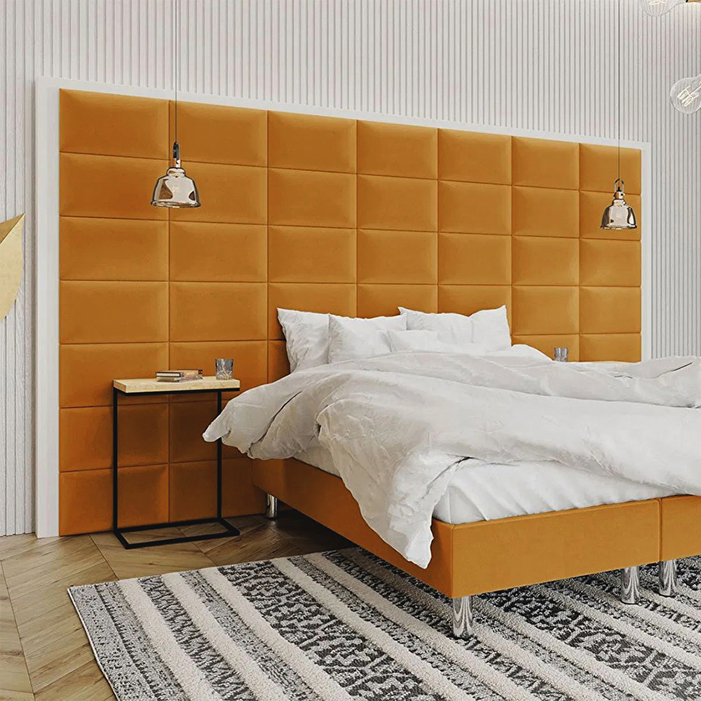

Különösen „kényes” az ágy mellett lévő falfelület. Az egyszemélyes ágyaknak és a franciaágyaknak általában nincsen háttámlája, illetve oldalfala, így ha a fal mellé helyezzük el ezeket a bútordarabokat, a csupasz falat tesszük ki a mindennapos strapának. Hosszú évtizedeken át – vagy akár évszázadokon át – divat volt a falra szőnyeget vagy textil falvédőt tenni, de ezek egyrészt kimentek a divatból, másrészt általában nem elég elegánsak és nem is elég stabilak. Az ágy mellé, a falra tett szőnyegek és textil falvédők instabilitása, mozgása is koptatja a falat, és ugyan nem látszik a takarásban, de mégiscsak 1-2 év alatt kopott lesz a fal felülete a falvédő mögött. Erre a problémára adhat megoldást a falraszerelt kárpitozott falvédő-rendszer. Az ilyen, falra szerelt kárpitok nem tudnak mozogni a falon, így nem is koptatják azt, és ugyanazt a komfortot is biztosítják, minta magának az ágynak lenne a háttámlája.

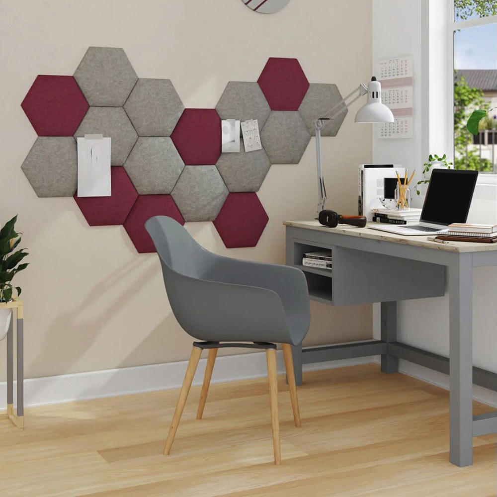

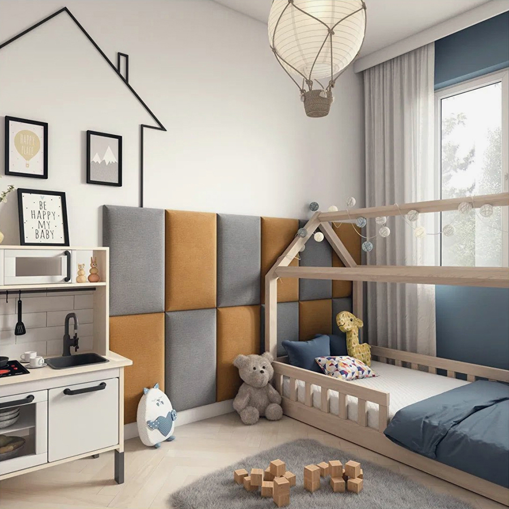

A falburkolólapokat a legkülönbözőbb színekben lehet megvásárolni, így viszonylag egyszerű megtalálni ágyunk vagy lakásunk hangulatához leginkább illőt. Többféle alakú és méretű darabokban gyártják, több darabból állítható össze a teljes „rendszer” a falra. Csak a fantáziánk szab határt annak, hogy pontosan milyen falvédőmintát szerelünk fel a falra. És természetesen nem csak ágy mögé, hanem bárhová felszerelhetjük, ahol a fal piszkolódhat és kophat a mindennapokban. Erre a képeken mutatunk néhány példát. Hő- és hangszigetelő szerepe is van, mert az ágy mellé szerelve vagy egy előszobafal részeként a hideg fal ellen is véd, és némi hangszigetelő hatása is van.

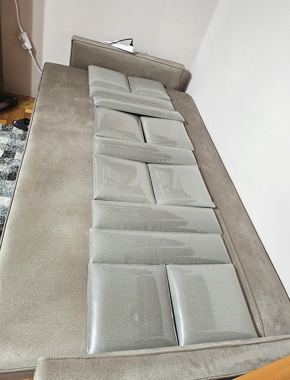

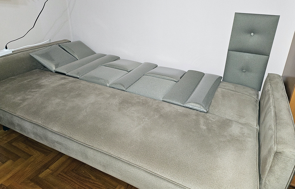

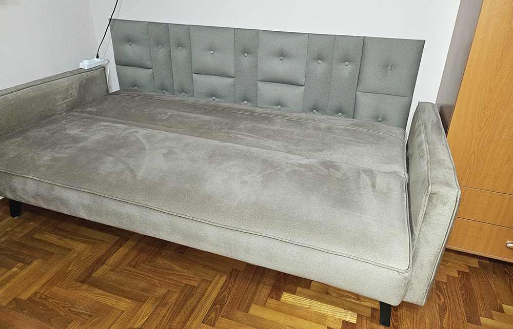

Első lépésként rakjuk ki a „mintát” a földön. Minél bonyolultabb, minél több elemből vagy különböző színekből álló rendszert építünk, ez annál fontosabb. Amikor már szereljük fel az elemeket, könnyen elvéthetjük, hogy melyik darab mikor kerül sorra, ezért szükséges ezt a lépést komolyan venni. A minta kirakása közben érdemes lefotózni az variációkat, de a végleges tervet mindenképpen.
Akár ragasztjuk, akár felcsavarozzuk, elengedhetetlen a pontosság, különben a darabok között ki fog „kandikálni” a fal színe. Ezért szorosan egymás mellé kell tennünk a darabokat. Ez ragasztás esetén könnyebb, mert a legerősebb ragasztó is néhány percig engedi mozgatni a darabokat, amíg egymáshoz szépen hozzásimulnak. A munka során folyamatosan szükségünk lesz egy hosszabb vízmértékre, de különösen az első sor – akár vízszintesen akár függőlegesen haladunk – pontosságát tartsuk be. Néhány milliméter eltérés is 2-3 méteren – amekkora a végleges falvédő-felület lesz – több centiméter eltérést fog okozni, ha az első elemeket nem pontosan vízszintesen és függőlegesen tesszük fel.

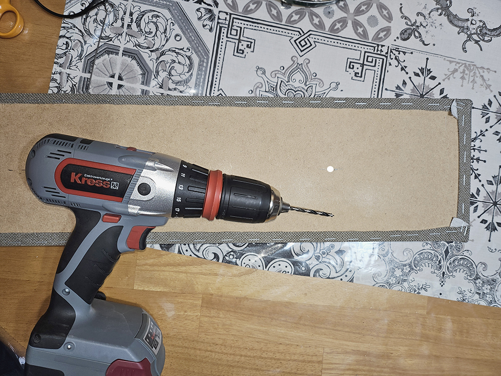

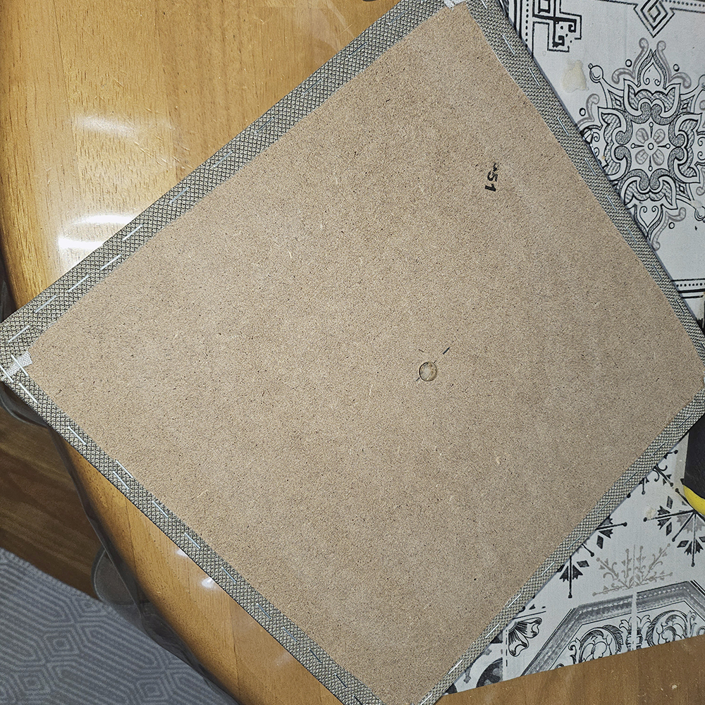

2. A falvédő elemek hátlapja pozdorjalap. Ezeket fúrjuk át 10-es vagy 12-es fafúrószárral. Ez az 5-7 mm átmérő különbség szükséges és elegendő lesz arra, hogy a falon lévő lyuk pontatlanságát a burkolóelem mozgatásával elcsaljuk, és az elemek szorosan egymás mellé kerüljenek. A lyukak számának és helyének meghatározásakor ügyeljünk arra, hogy a kárpitdarabok szélétől 15-20 cm-nél távolabbra ne kerüljenek rögzítési pontok. Ezt azért fontos, mert ha túlságosan messze van a csavar a kárpitdarab szélétől, akkor a csavar meghúzásakor a sarkok el fognak állni a faltól.
3. Kicsit barbár dolognak tűnik elsőre, de a kárpitot is át kell lyukasztanunk pontosan a pozdorja hátlapján fúrt lyukkal szemben, mert a csavart azon keresztül fogjuk tudni majd becsavarni. A kárpiton a csavart kell átjuttatnunk a hátlapon lévő lyukba. A kárpit átlyukasztásakor előfordulhat, hogy a tömőanyagból egy darabka felcsavarodik és kitüremkedik a lyukon, de ez nem nagy probléma, nem fog látszani, amikor meghúzzuk a csavart, és rátesszük a mágneses csavartakarót.

6. Az elemek egymás mellé felcsavarozásánál lesz jelentősége a kárpitelemek hátulján lévő nagyobb (10-es vagy 12-es) lyukaknak, mert ez biztosítja majd azt a tűréshatárt, ami a falon lévő lyukak pontatlanságát kiegyenlíti.
