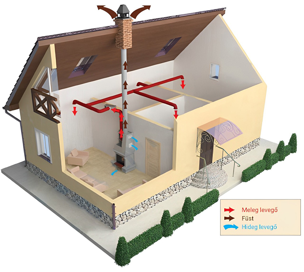

Az egyetlen helyiségben termelt meleg vagy hideg levegőt eljuttassuk más helyiségekbe is. Fűtési idényben erre legjobb példa egy központi kandalló, de hasonló lehet a helyzet akkor is, ha egy nagy teljesítményű inverteres klímát használunk fűtésre – mondjuk egy központi nappaliban. A megfelelő hőmennyiség mindkét esetben meg lehet, csak a meleg levegőt – vagy legalább annak egy részét – át kell juttatni a szomszédos szobákba is. Kandalló esetében erre a legkomfortosabb megoldás a kandalló ventilátor. Amint a neve is mutatja, ez egy olyan készülék, amely a kandallóból, kályhából vagy kandallóbetétből meleg levegőt fúj minden csatlakoztatott helyiségbe.
A kandalló ventilátor termosztáttal van felszerelve: amint a kandallóban a hőmérséklet eléri a beállított hőmérséklet szintjét, a kandalló ventilátor automatikusan bekapcsol, és elkezdi a meleg levegő áramoltatását a lakóhelyiségekben. Amint azonban a beállított hőmérséklet ismét lecsökken, a ventilátor automatikusan kikapcsol. Ez biztosítja, hogy a helyiségekbe kizárólag a beállított hőmérsékletnek megfelelő meleg levegő áramlik, ugyanakkor elkerülhető a kéményventilátor felesleges működése, és így energiát takarít meg.
A meleg levegőt ezután a szellőzőrendszeren keresztül más helyiségekbe, például nappaliba, gyerekszobába, hálószobába vagy más olyan terekbe vezeti, amelyekbe hőt szeretnénk juttatni. Ehhez persze a megfelelő szellőző rendszer megléte is szükséges. A meleg levegő elosztásának ezt a formáját különösen azoknak a lakástulajdonosoknak ajánljuk, akik nagyobb lakásfelújítást, illetve egy új építésű otthont terveznek. Ennek oka, hogy a csővezeték telepítésekor számos kiigazításra van szükség, hogy az egyes csövek ügyesen beépüljenek a ház szerkezetébe, és ne legyenek láthatók. Az újépítésű ingatlanok esetén célszerű ezt az építészekkel és a tervezőkkel is megbeszélni, és már a ház általános tervezésénél figyelembe venni a meleg levegő eloszlását is.
