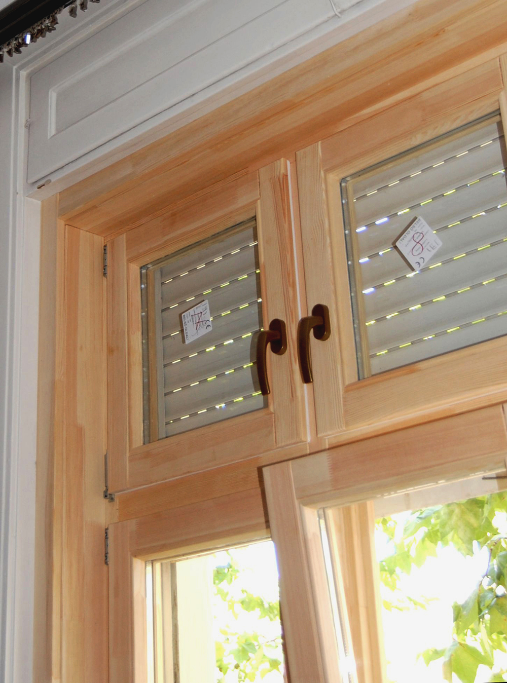

Számukra például lehetőség van a régi fa nyílászárókat, ablakokat korszerű, a mai energetikai igényeknek megfelelő fa nyílászárókra, bontás nélkül cserélni. Bontás nélkül történő ablakcsere esetén az új ablak, nyílászáró az arra alkalmas meglevő régi ablak tokszerkezetébe építhető be. Ilyen beépítési módszer alkalmazásakor nincs utólagos kőművesmunka, a beépítés sokkal kevesebb piszokkal, felfordulással jár. A régi tokbeépítéses cserénél a meglevő ablakszárnyakat leszedjük, az ablaktokon levő pántokat levágjuk, valamint a szerkezetben levő osztásokat kidaraboljuk. A lecsupaszított ablak, erkélyajtó tokjába behelyezzük az új fa nyílászárót, majd rögzítjük az új nyílászárót a bennmaradó tokszerkezethez és a falhoz. Rögzítés után az új ablak, erkélyajtó és a régi tokszerkezet közötti réseket szigeteljük. Miután az új fa nyílászáró a helyére került, következik a régi ablak, erkélyajtó tokszerkezetének teljes borítása, amennyiben az ablak felett redőnyszekrény van az is eltakarásra kerül.
Az új nyílászáró beépítése után a régi ablak szerkezetéből nem látszik semmi, nagyon szép rusztikus látvány tárul szemünk elé. A régi ablak és erkélyajtó tokszerkezetébe beépíthető a 68x80 ablak, erkélyajtó szerkezet 2 rétegüvegezéssel, illetve 78x80 ablak, erkélyajtó szerkezet 3 rétegüvegezéssel. Nincs akadálya annak, hogy az új fa nyílászáró kielégítse a legkiválóbb energetikai igényeket. A módszer ajánlott mindenkinek, aki új ablakot, ajtót szeretne, de nem akar utólagos munkálatokat a csere végett.
