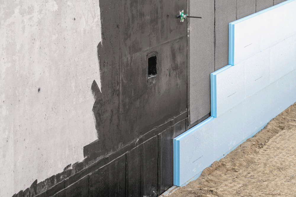

Talajnedvesség és vízáteresztő talaj

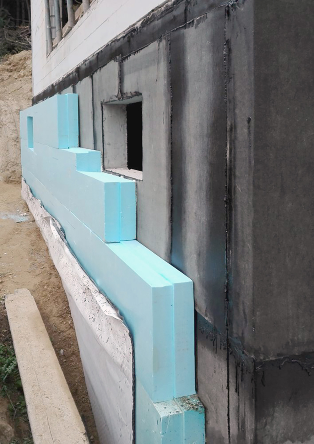

Esetén először a pince falszerkezetére elkészül a bitumenmáz kellősítés, majd a modifikált bitumenes vastaglemez talajnedvesség/talajpára elleni szigetelés. Erre poliuretán alapú ragasztóhabbal sávos ragasztással kerülnek fel az XPS hőszigetelő lapok. Rétegvíz/szivárgó víz esetén ezt a megoldást felületszivárgóval és vízelvezetéssel kell kiegészíteni. Az extrudált polisztirolhab hőszigetelés elé geotextíliával kasírozott, dombornyomott drénlemezt kell alkalmazni, az elfolyó talajvizet pedig kavicságyazatba helyezett perforált dréncsővel kell elvezetni az épület alapzatától.
Állandó talajvíz esetén a zártcellás polisztirol hőszigetelő táblákat teljes felületen kell felragasztani vizes bázisú, oldószermentes, hideg bitumenes ragasztóval. A pince falszerkezetének anyagát és vízszigetelését a szárazsági követelményekkel összhangban kell megválasztani. A talajvisszatöltés során minden esetben különös gondossággal kell eljárni, ugyanis szabálytalan visszatöltés esetén az ülepedő talaj elmozdíthatja, károsíthatja, roncsolhatja a hőszigetelést és a vízszigetelést is.
Résfallal megtámasztott vagy szigeteléstartó fallal kialakított falszerkezet esetén a lépcsős élképzésű, extrudált polisztirolhab hőszigetelések bennmaradó zsaluzatként a vízszigetelés külső vagy belső oldalán is alkalmazhatók. A hőszigetelés mechanikai rögzítésű, átlapolással elhelyezett speciális, visszatapadó vízszigetelés hordozórétege is lehet. A lépcsős élképzésű, extrudált polisztirolhab hőszigetelés a pinceszint hővédelmén kívül a résfal és a bélésfal közötti csúsztatórétegként is funkcionál. A pinceszint határoló vasbeton falai egyoldali zsaluzattal, a hőszigetelő lemeznek öntve készülhetnek el.
