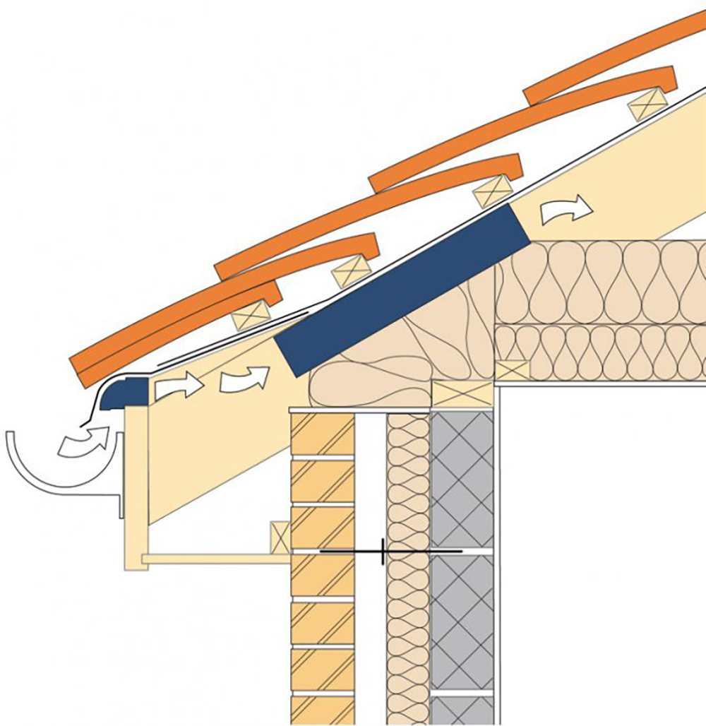

A tetőszerkezet átszellőztetéséhez nincs szükség gépekre
Csupán körültekintő tervezésre, és a megfelelő tetőkiegészítő elemek beépítésére. A be- és kilépő levegő áramlását ugyanis irányított csatornákon keresztül, megfelelő keresztmetszetű szellőzőnyílások kialakításával lehet biztosítani, hiszen a kéményhatás elve alapján, illetve az épület körüli nyomáskülönbségek következtében általában felfelé irányuló légmozgás jön létre. A szellőztetés alappillére, hogy a tetőfólia és a cseréplécek közé úgynevezett ellenlécek kerüljenek, hiszen ez adja majd az alátéthéjazat és a cserepek közötti légrést. A levegő bejutását pedig az eresznél kell biztosítani speciális ereszszellőző-elemmel, amely az eresznél a legalsó tetőlécre szegezve építhető be. Végül a levegő kivezetésére a taréj- és élgerinc(ek) alatti második sorban elhelyezett szellőzőcserepek szolgálnak. Így a fedés alatt a levegő könnyen tud mozogni, és nem történhet meg, hogy a tetőszerkezet szélein elmozdulnak a cserepek.
A tető átszellőztetésének megtervezésekor nemcsak a tető méretét, hanem a légréteg egyes részleteinek kialakítását, valamint a tető hajlásszögét és a választott alapcserép típusát is figyelembe kell venni. Arra is ügyelni kell, hogy a szellőztetést a tető minden egyes szakaszán biztosítsuk, különös figyelmet fordítva a tetőáttörésekre, vápákra, csonka szarufaközökre. Éppen ezért rendkívül fontos a pontos számítás. Ma már a tetőcserép gyártók gondoskodnak az ún. szellőzőcserepekről is, így ezek az elemek nem törik meg a tető síkját, és nem rontják az összképet sem.

A megfelelően kialakított tetőszellőzéssel bíró tető megépítéséhez nyitott légrést kell hagyni a fogadó felület alatt, amely lehetővé teszi, hogy a levegő szabadon áramoljon a padlástérben az eresz vonalában kiképzett beömlő nyíláson keresztül a gerinchez legközelebb kialakított kiömlő nyíláson át a szabadba. A fogadó felület és a hőszigetelés közötti légrésnek legalább 4-6 cm méretűnek kell lennie. A zsindely gerincszellőző ideális megoldás a kiömlő nyílás kialakítására a gerincen. A pontszellőzőt a gerinchez közel lehet beépíteni.
A folyamatos légmozgást a fizikai törvényei biztosítják. Mivel a meleg levegő könnyebb és ezért felfelé emelkedik, így a felfelé mozgó meleg levegő alul behúzza a hűvösebb levegőt a tető alsó élein kialakított beömlő nyílásokon keresztül. Így előzi meg a folyamatos légmozgás a meleg és a nedvesség felhalmozódását a tetőszerkezetben.
