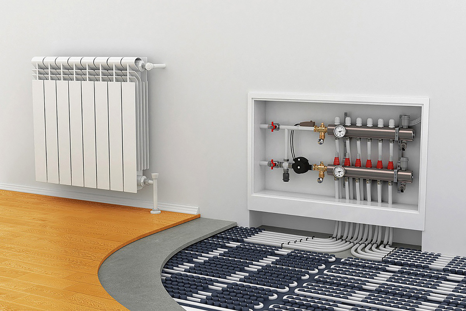

Általában úgy tartják, hogy az alacsony hőmérsékletű fűtéshez – jellemzően ilyen a hőszivattyús fűtés – inkább a padlófűtés való, mert a fűtővíz alacsonyabb hőfokon csak nagyobb felületen tudja leadni a megfelelő hőt. A gázkazános fűtéshez pedig inkább a radiátoros fűtés való; itt magasabb a fűtővíz hőfoka, és ehhez kisebb hőleadó felület is elegendő. Mindkettőnek vannak előnyei és hátrányai, és amint ilyenkor lenni szokott, a leghatékonyabb megoldást a kettő kombinációja jelentheti.
Lehetséges és gyakran előnyös is a radiátorok és a padlófűtés együttes használata. Ez a kombináció optimális komfortot biztosít, kihasználva mind a sugárzó, mind a konvekciós hőleadást. Összességében a radiátorok és a padlófűtés kombinációja egy hatékony és kényelmes fűtési megoldás lehet, amely optimális hőkomfortot és energiahatékonyságot biztosít. A radiátorok gyorsan reagálnak a hőigényre, míg a padlófűtés egyenletesebb hőeloszlást biztosít. A padlófűtés alacsonyabb hőmérsékleten tartja a helyiséget, míg a radiátorok gyorsan reagálnak a hőigényre, így egyenletes hőeloszlást és gyors hőkomfortot biztosítanak. A radiátorok egyenként is szabályozhatók, így könnyen beállítható a kívánt hőmérséklet a különböző helyiségekben.
A kétféle fűtési mód kombinációja optimális energiafelhasználást tesz lehetővé. Alacsony hőmérsékletű radiátorok ideálisak padlófűtéssel való kombináláshoz, mivel alacsonyabb vízhőmérsékleten is hatékonyan működnek. Ahhoz, hogy mindkét rendszer pozitívumait ki tudjuk használni, a két fűtési rendszernek külön szabályozóval kell rendelkeznie, hogy a hőmérsékletet a helyiségek igényeihez lehessen igazítani. A két fűtési rendszer kiépítése kezdetben magasabb költséggel járhat, de a hosszú távú energiahatékonyság megtakarítást eredményezhet.
Energiahatékony épületben a padlófűtést alacsony hőfoklépcsős rendszerben üzemeltetik. Betonba ágyazott padlófűtésnek akár több órára is szüksége lehet, hogy felmelegedjen, és további órákra, hogy lehűljön. Ezzel szemben a radiátor öt perc alatt felmelegszik és 30 perc alatt lehűl. A vegyes rendszerben a radiátorok kezelni tudják a padlófűtés tehetetlenség okozta hőmérséklet-hullámzást.
Nyomós érv a padlófűtés mellett a padló kellemes melege, a mezítlábas élmény. A padlót fedő burkolattól függően a kellemes érzést biztosító padlóhőfok 19 és 27 Celsius-fok között van, ugyanakkor a beltéri levegő ideális hőfoka 20 Celsius-fok. Ami azt jelenti, hogy a láb számára a hőmérséklet megfelelő lesz ugyan, de a testnek nem, mivel a helyiség hőmérséklete túl melegnek tűnik. A két rendszert egyesítve lehetőség van arra, hogy eltérő hőmérsékletet érjünk el a helyiségekben, hideg részek nélkül. Az energiahatékony épületekre ez az állítás különösen igaz. A műszaki érvek tehát amellett szólnak, hogy a leggazdaságosabb és legkomfortosabb fűtés alacsonyhőmérsékletű radiátorok és padlófűtés együttes kiépítésével valósítható meg. A gazdasági érvek sajnos ezzel szemben hatnak; a kombinált fűtésrendszer kiépítése bizony emeli a költségeket.
