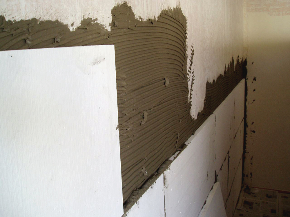

Belső oldali hőszigeteléshez csak olyan anyagokat szabad használni, amelyeket kifejezetten ilyen célra fejlesztettek ki, és amelyek kezelni tudják a nedvességet. Például a kalciumszilikát lemezek vagy bizonyos zártcellás XPS (extrudált polisztirol) lapok javasoltak. Ezek az anyagok általában nagy páraáteresztő képességgel vagy extrém párazáró tulajdonsággal rendelkeznek, minimalizálva a szerkezeti károkat. A páralecsapódás elkerülése érdekében a szigetelő rétegnek tökéletesen légtömörnek kell lennie, a hézagok és a hőhidak kialakulását maximálisan elkerülve. A belső hőszigetelés után a helyiségek megfelelő, rendszeres szellőztetése kiemelt fontosságú a belső páratartalom csökkentése érdekében.
