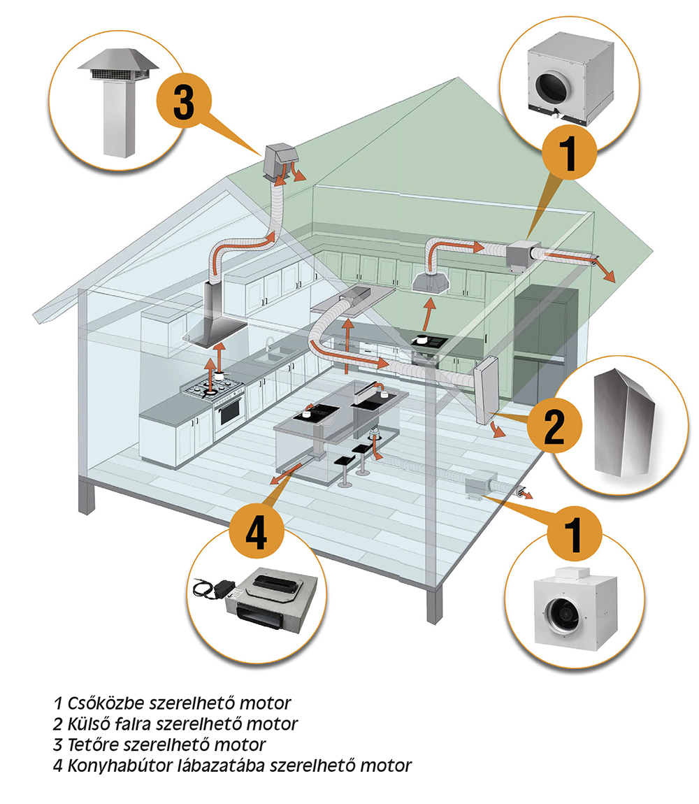

A külső motorral felszerelt készülék előnye, hogy a zaj megszűnik, és a légáramlási teljesítmény kiváló. Nem csak szinte zajtalan, de erősebb is, mert a külső motor erősebb lehet – különösen ha elhelyezésére korlátlanul van hely –, így több levegőt, szagokat és zsírgőzt szív el, mint egy hagyományos páraelszívó. Az elszívó motor elhelyezésére több lehetőség is van. Legklasszikusabb, amikor a már említett módon a falon kívül van, megfelelő időjárási védelemmel és áram kivezetéssel. De lehet az épületen belül is a légtechnikai cső valamelyik szakaszában, lehet a tetőn kívül vagy a tetőtéri csőszakaszban is.

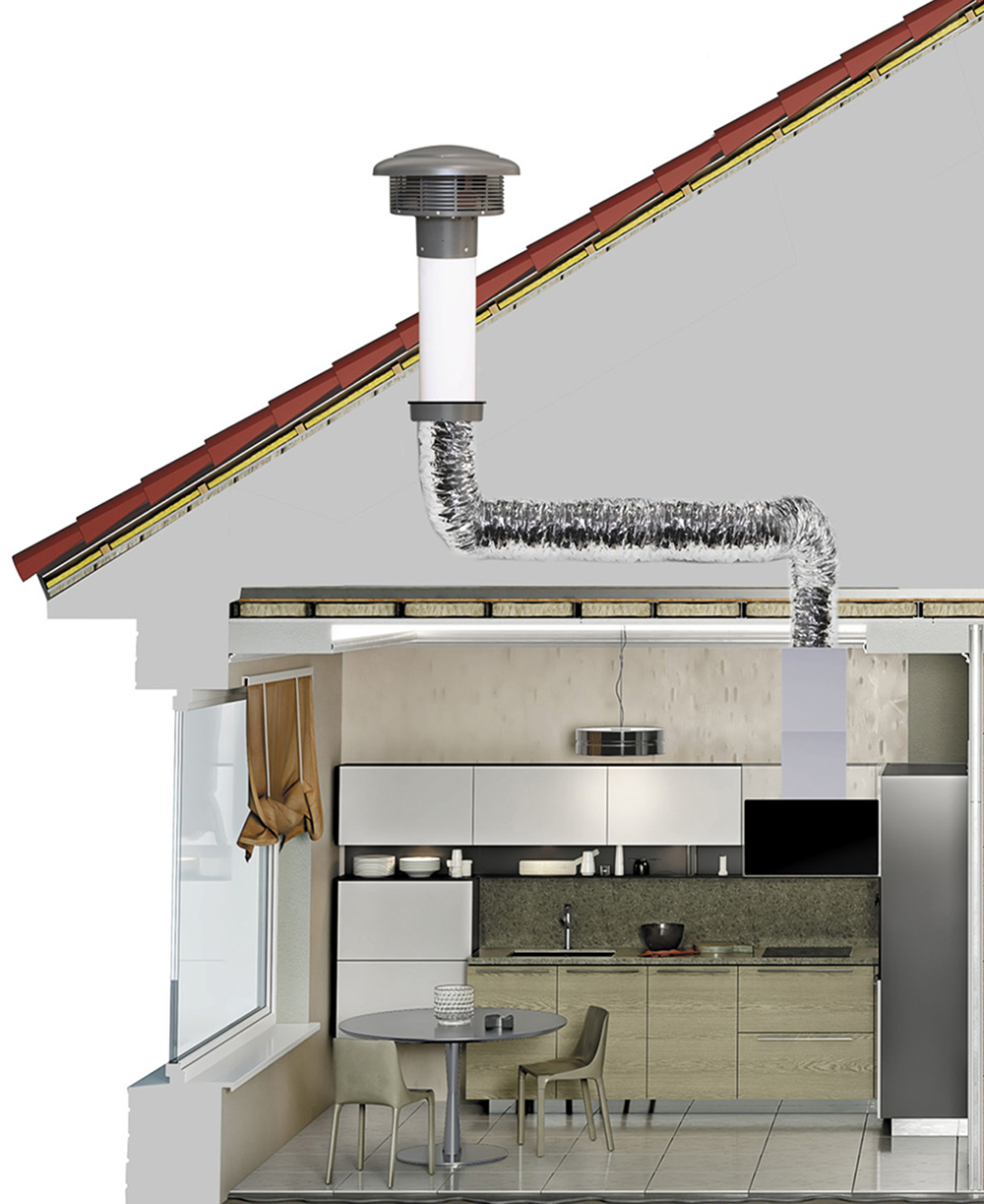

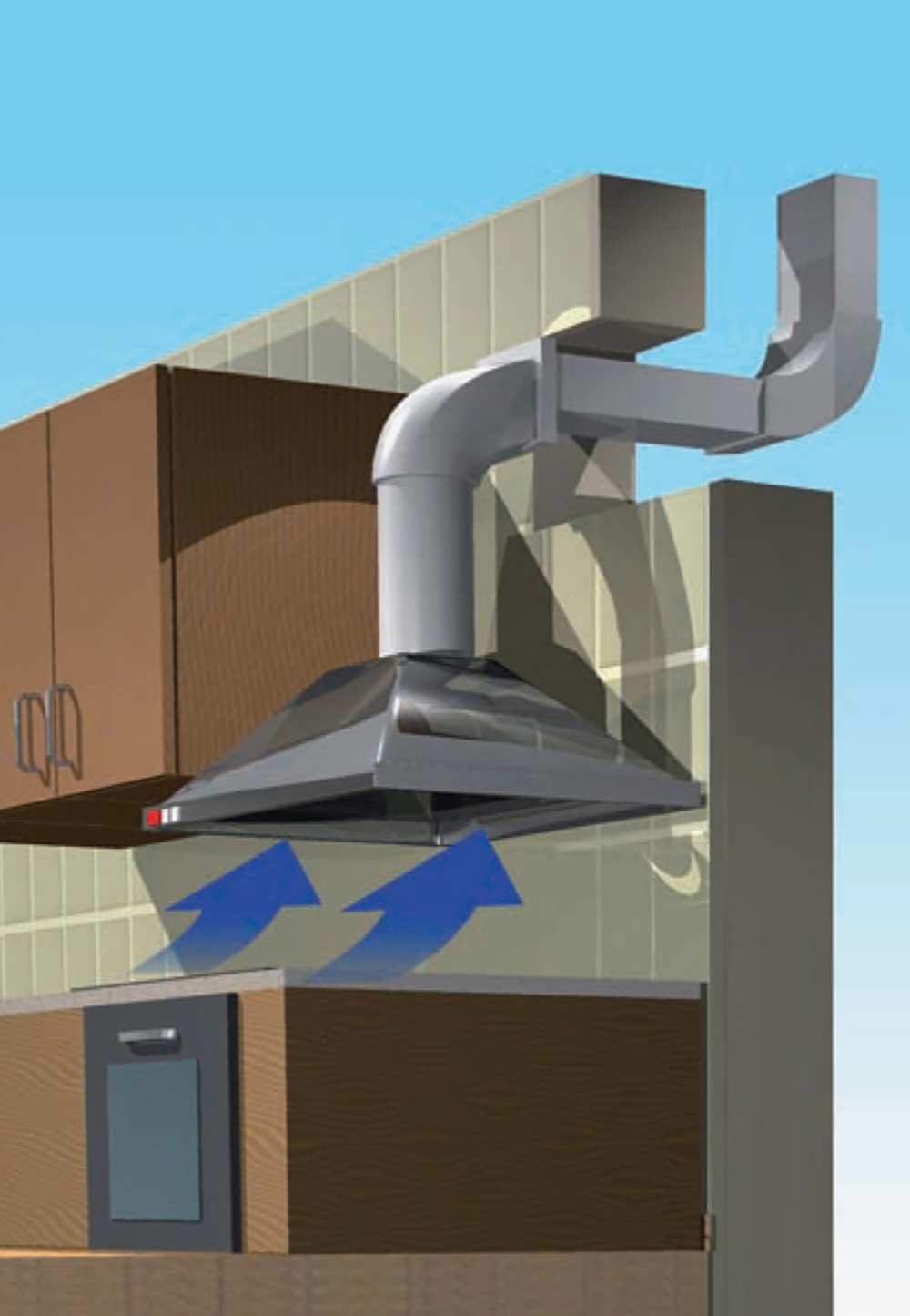

Amennyiben a páraelszívót a megadottnál kisebb csatornához csatlakoztatjuk, az teljesítményvesztéshez vezethet, sőt túlmelegedési mechanikai meghibásodást is okozhat. Szinte minden nagy teljesítményű készülékhez merev csővezeték szükséges. Az ok egyszerű: a flexibilis csatornáknak bordázott falai vannak, amelyek turbulenciát okoznak. Sima áramlás helyett a légáramlás véletlenszerűen történik, ami teljesítménycsökkenést és további zajt okoz. Ezzel szemben a merev légcsatorna sima segíti a légáramlást, és ez különösen fontos az olyan páraelszívók esetében, amelyek percenként több mint 200-300 m3/h elszívást végeznek. A flexibilis csővezetékek hajlamosak a repedésre és szakadásra is, aminek megtalálása és javítása költséges lehet.
A páraelszívó nempumpa
A páraelszívó készülék beépítésének egyik legsúlyosabb hibája a légcsatorna zárt térbe, pl. tetőtérbe történő kivezetése. Ez a készülék helytelen működését okozza (ha egyáltalán működik) a zárt térből származó ellennyomás miatt. A páraelszívók nem nagy nyomású, hanem nagy légáramlású eszközök, ha a kifújás zárt terében csak minimálisan is növekszik az ellennyomás, a légszállítás drasztikusan lecsökken, és ebből még túlmelegedési problémák is adódhatnak. Ezen túlmenően, ha a konyhából a meleg, nedves levegőt a padlástérbe eresztjük, az sajnos penészesedést idézhet elő.
