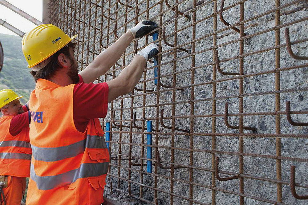

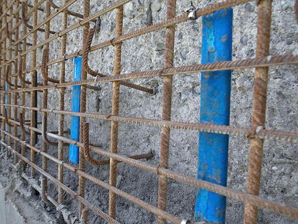

A reaktív anódok galvánelemet alkotnak a betonacélokkal, ennek eredményeként azok passzívvá válnak a két fém összekapcsolása után a közöttük generált potenciálkülönbség miatt. Az anódok cinkből készülnek, amely kevésbé nemes, mint az acél, így a cink tartalmú anódok idővel oxidálnak, és „mártírfémmé” válnak a betonban lévő betonacél javára, így késleltetve vagy megállítva a korróziós folyamatot, és jelentősen növelve a szerkezet tartósságát. Szintén az anódokban lévő elektromos töltésnek köszönhető, hogy képesek vonzani a kloridokat és távol tartani azokat a betonacéltól, és így jótékony hatást fejtenek ki a korrózióval szemben. Az anódok hosszú időn keresztül (akár 40 évig is) biztosítják a szerkezet korrózióvédelmét, ami jelentősen növeli az építmények, szerkezetek tartósságát, a korróziós folyamatot késleltetik vagy meg is szakítják.
A reaktív anódok vasalatra történt felhelyezése, a fémes csatlakoztatása után a vas és a cink között elektromos potenciálkülönbség jön létre, amely gátolja a korróziós folyamatot, és megakadályozza a korrózió kialakulását még különösen agresszív, például kloridos környezetben is. Két különböző, egymáshoz csatlakoztatott fém megfelelő elektrolitban (beton) galvánelemet hoz létre. A kisebb potenciájú fém (cink) oxidálni fog, a nagyobb (vasalat) potenciálja csökken, és védve marad a korróziótól. Ezen kívül a keletkező áram megnöveli a pH értéket, ezáltal lassú lúgosító folyamatot indít el a betonban, és eltávolítja az esetleg jelenlévő kloridiont. A védelem szintje függ a szerkezetben lévő vasalat sűrűségétől.
