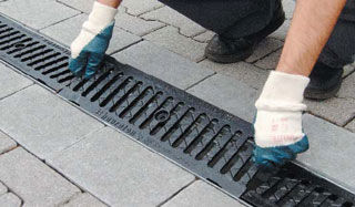

Lejtés Az útburkolat, illetve a keskenyebb burkolt sávok csapadékvíz elvezetését legegyszerűbben úgy oldhatjuk meg, ha egyik oldalra, vagy középről mindkét oldalra lejtést (domborulatot) alakítunk ki, aminek köszönhetően egyszerűen lefolyik róla a víz. Rácsos fedelű folyóka Az is jó módszer, ha egy, vagy több rácsos fedelű folyókát illesztünk be, ami a burkolattal egy síkban van. Előnye, hogy egyszerűen beszerelhető, könnyen tisztítható. Hátránya, hogy télen, amikor jelentősebb a csapadékmennyiség és ennek az elszivárgása a fagyott talaj miatt is akadályozott, ekkor a kisebb keresztmetszetű folyókák könnyen megtelnek vízzel. Így tócsa képződik, ami télen jéggé fagyhat, és ugyanolyan balesetveszélyessé válik a burkolat a megtelt folyóka miatt, mintha az nem is lenne beépítve. E kisebb kapacitású eszközöket tényleg csak olyan helyeken alkalmazzuk, ahol kis mennyiségű víz elvezetését kell csupán megoldani.

Kőburkolattal kirakott helyen nyílt szelvényű burkolt folyókákat is kialakíthatunk, amelyek fenékkiképzése maximum három centiméter mélységű lehet. Nem csak az adott burkolatból alakíthatjuk ki ezeket, hanem előre gyártott nyílt szelvényű folyókák is beilleszthetők. Ezek keresztmetszete sokféle lehet: íves, félköríves ívelt teknős vagy V alakú. A nyílt szelvényű folyókákat csak kis forgalmú gyalogos utakon célszerű használni, és nem árt, ha a burkolattól eltérő színűek, hiszen akinem veszi észre ezeket, könnyen felbukhat bennük. Nincs rácsfedésük, ami nem túl esztétikus látvány, főleg egy természetes kőburkolatú vagy azt utánzó járdán. A nyílt szelvényű folyókák a burkolat síkjánál alacsonyabbak, míg a rácsosak - a rácsnak köszönhetően - azzal egyvonalban vannak, így a megbotlás veszélye kisebb. Rácsos fedőlap esetén az egyetlen veszélyforrás a rácssűrűségből eredhet, hiszen a ritkábbakba beleszorulhat a magas sarkú cipő sarka. A folyókákat mindig a lejős rész alján, vagy szakaszonként kell beépíteni, és a burkolat teljes szélességét át kell fogniuk.
