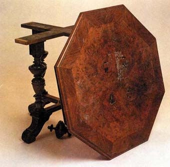

A „beteg” egy nyolcszögletű asztal, amely szép, esztergált és fazonra mart díszítésű lábakon állt. Párkányos kerettel megerősített lapja jórészt gyökérfurnér borítású, de bizony az összeforgatottan leragasztott lemezek egyike-másika az illesztési vonala mentén kitöredezett. A bútor színe egyébként a korára jellemzően sötétbarna volt, ami részben az évtizedek által rárakódott zsíros szennyeződésnek, másrészt az eredeti pácolásnak együttes következménye (1). Az már hamar kiderült, hogy a több helyen sérült gyökérborítást nem lehet javítással megmenteni. A kitöredezett részek foltozásához ugyanis azonos mintázatú faanyagra lenne szükség, különben a javítás nagyon szembeszökő. Az is kiderült, hogy a diófa keretberakását sem lehet megmenteni, mert a gyökérbetét ép részeit igen nehéz lenne eltávolítani. Az asztallapra tehát új furnérlapokat kell majd ragasztani, és mivel többi részét is alaposan meg kell tisztítanunk, előbb a lábakat felül összekötő kereszthevederről lecsavaroztuk az asztallapot. A viszonylag vékony, furnérral borított asztallap aljára csaphornyos végű fatömbökkel rögzítették fel a szegélykávát, amely a facsavarok kihajtása (2) után már könnyen leemelhetővé vált (3). Ezután első dolgunk az asztallap öreg politúr rétegének eltávolítása volt. E művelethez festéklemarót használtunk. A marószert egyenletesen szétkentük a felületen, majd 15-20 percig hagytuk „dolgozni”. A felmaródott sellakot spatulával toltuk le a felületről. Az erősen szennyező marószeres anyagot egy műanyagzacskóba gyűjtöttük össze. A spatulával először a politúr nagyját sikerült csak eltávolítani (4), majd ezt követően egyenes élű színlőpengével lehúzva távolítottuk el a maradék sellakot. A teljesen letisztított furnérfelület kitöredezett részét kitapaszoltuk, majd az egész felületet szintbe csiszolva tettük egyenessé és teljesen tisztává. Ezután a műveletet az asztal lábain és az alsó kereszthevederén is elvégeztük. Az esztergált oszlopokon és a fazonos élű lábakon ez kissé körülményes volt, mivel a mélyedésekből teljesen el kellett a politúrt távolítani. E részeken ívesre köszörült színlőpengét és lágyacél lemezcsíkokból kireszelt segédeszközöket, gyökérkefét és festéklemaróba áztatott fűrészport alkalmaztunk. Ezt tiszta rongyra terítve az oszlopok, és egyéb esztergált díszítések utótisztításhoz használtuk igen eredményesen. A domború és más idomos felületeket így sérülésmentesen teljesen megszabadíthattuk a régi sellak bevonattól. Ezt követően az asztal teljes felületének a simára csiszolását végeztük el. E célra finom acél- vagy műanyaggyapotot célszerű használni. Az acélgyapotot a mélyedésekbe is bele lehet nyomkodni, a műanyaggyapot lap erre már kevésbé alkalmas. Arra azonban nagyon kellett ügyelnünk, hogy finomcsiszolás közben az éleket ne koptassuk le túlságosan, mert a mélyedések csiszolásánál erre minden esély adott. E részek határozott élei adják meg az ilyen díszítések határozott kontúrját, és ha ezeket akaratlanul is lekerekítjük, kevésbé érvényesül a formájuk. Ennek elkerülése érdekében előbb a mélyebb részek felültét csiszoltuk meg, majd a külső felületét koptattuk simára, sík lapra feszített csiszolóanyaggal, gyenge nyomás mellett. A fazonra mart szegélyeknél a sarkok a kényes részek, ezek se lehetnek nagyon lekopott jellegűek. E részeket lécre feszített finom csiszolópapírral koptattuk egyenesre, mert a laza szerkezetű csiszolóanyagokkal a belső sarkokba nem lehet egyenes és határozott csiszolatot elérni. A hajlatokat színlőpenge sarkával fényesítettük ki véglegesen. Miután a lábrészek összes fafelületét megszabadítottuk a régi politúrtól, és tökéletesen simára csiszoltuk, újra az asztallapot vettük kezelésbe. Először a nyolcszögű vakkeretet csiszoltuk le. Furnérborításának száliránya az oldalélekre merőleges, ezért lecsiszolásánál különösen kellett vigyáznunk, hogy a felület simára munkálása közben ne keletkezzenek a szálirányra merőleges mély karcok. Ezt csak úgy érhettük el, hogy a szálirányra merőleges csiszoláshoz a legfinomabb szemcsézetű anyagot használtuk, és a keretre alig nyomva simítottuk le az összes oldalt. A párkánylécek mély árkait előbb acélgyapottal, majd lécre feszített finom csiszolópapírral koptattuk le, és a mélyen levő éleket, sík részeket színlőpengével simítottuk át. A belső oldalát is letisztítottuk, így a nyers deszkafelületeket is felfrissítettük. Következhetett a rázósabb feladat, az asztal lapjának az újra furnérozása. E célra a keret furnérjával azonos fajtájú, színtónusú és mutatós erezetrajzú furnért választottunk. A borításhoz nyolc olyan széles lapra volt szükségünk, amely kiadja az asztallap egy szegmensét. Az asztallap sarkait egyenes vonalakkal kötöttük össze, ennek alapján határoztuk meg a háromszögletű darabok méretét. A furnér közel szimmetrikus mintázatának középfelezőjére jelöltük fel a 45 fokos csúcsszöget, majd a háromszögű falemezről éles késsel levágtuk a felesleges részeit. Az alakra szabást sík lapon, éles szikével végeztük el. A furnért több késmetszéssel, fokozatosan átvágva szabtuk méretre. Mivel a vágások nem a szálirányba estek, ezért a furnért a csúcsa felé haladva metszettük át, hogy a vágási élek ne hasadozzanak be, és a csúcs is épségben megmaradjon. A kivágott darabot az asztallapra illesztettük, és ellenőriztük, hogy megfelelő-e a csúcsszög. A kivágott darab pontosan illett a helyére, így ennek alapján kivágtuk a többi darabot is. Az asztal lapját vékonyan bekentük erős kontakt ragasztóval, majd a furnérlapok hátoldalára is vékony rétegben ragasztót kentünk. Vártunk 10-15 percet, majd a furnérdarabokat egymás után, szorosan egymás éléhez igazítva rányomkodtuk az asztallapra. A falemez borítást ezt követően gumihengerrel préseltük le. Az oldószer teljes elpárolgását a furnér fölé kis távolságba tartott vasalóval segítettük elő (5), majd az összeillesztett éleket levasalva préseltük egymás mellé (6). Mivel a lapokat túlfedéssel szabtuk ki, a felesleges részüket nem késsel, hanem kalapács oldalával megütve törtük le (7). Ezt a műveletet késsel aligha tudtuk volna pontosan elvégezni, mert vagy az asztal lapjába, vagy a szegélylécébe vágtunk volna. Így viszont pont az él mentén törik be a vékony falemez (8), feltéve, hogy a ragasztás szilárdsága megfelelő. Azt a kevés felesleget pedig, ami a törés után a lapok élén maradt, lécre feszített finom csiszolópapírral könnyen lemunkálhattuk. A következő feladat, az új furnérozás simára csiszolása. Ehhez is finom csiszolópapírt és fatömböt használtunk. A felület finomítását szálirányba mozgatott csiszolófával sugár irányba végeztük el, majd a csiszolófára műanyaggyapot-lapot feszítettünk, és ezzel koptattuk teljesen simára az asztallap teljes felületét. Nagyon fontos, hogy a fafelület teljesen sima és karcmentes legyen, és a kiálló rostokat mindenhol koptassuk le. Ha már teljesen simának tűnik a furnérozott felület, akkor a fény felé forgatva, minden oldalról lapos szögben ránézéssel is ellenőrizzük, hogy valóban teljesen sima-e az egész felület. Ez nagyon fontos, mert később már az ilyen hibákat nehéz korrigálni.
