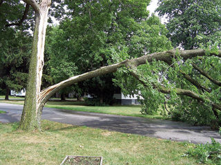

Ép, egyenes törzsű, függőleges állású fák kivágásakor először azon az oldalon fűrészelünk be egy részt, amerre később dönteni szeretnénk a fát. Ez lesz a dőlésirányító vágás. Ez a bevágás teszi lehetővé, hogy a törzs a kívánt irányba húzódhasson el, amikor megindul a fa a föld felé. Vastag törzsátmérőjű fáknál nem elegendő egy vágás a dőlési oldalon, hanem egy dinnyeszelet formájú részt ki kell vágni belőlük. Ha ezzel megvagyunk, elkezdhetjük a vágást az ellenkező oldalon, körülbelül 3 centiméterrel magasabban, mint ahogy a dőlésirányító vágást ejtettük az ellenkező oldalon. A két egymás fölötti metszési sík biztosítja a fa megtartását még egy darabig. Amikor ez már nem bírja tartani a terhet, akkor a fa a dőlni kezd. Ezt kézi nyomással is segíthetjük, vagy hosszú kötéllel is húzhatjuk a már bevágott fát. Ez utóbbi annyival veszélyesebb, hogy mi magunk is a dőlési irányban tartózkodunk: ezért kell ekkor megfelelően hosszú kötelet használni. Ha az előbb említett három centiméteres vágássíkok közötti eltérést nem tartjuk be, akkor fennáll az a veszély, hogy kivágáskor a metszési vonalunk találkozik a dőlésirányító metszéssel. Ilyenkor utóbbi már nem képes irányítani a dőlés irányát: a fa arra fog dőlni, amerre nagyobb az ágainak a tömege. Szóval sok múlhat néhány centiméteren is!
