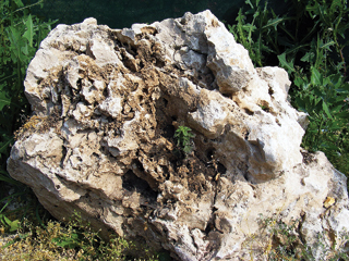

A kövek sokfélesége
Nagyobb kertészeti centrumokban már importból származó különleges kövekhez, sziklatömbökhöz is hozzájuthatunk, de hazánkban is számos változat "megterem". Lényeges, hogy vulkanikus eredetű vagy üledékes kőzetet választunk. Ezek színében, tartósságában jelentős különbségek lehetnek, még kategórián belül is. Az üledékes kőzetek közül a mészkő a legismertebb: viszonylag könnyen megmunkálható, ám idővel mállik, és a belőle kioldódó anyagok hatással lesznek a környezetében található talajra. A vulkanikus kőzetek (például az andezit, bazalt) nagyon kemények és ellenállóak, nem oldódnak, de általában sötétebb színűek. Kövek kiválasztásnál nagyon lényeges szempont, hogy lehetőleg egyfélét vigyünk kertünkben, vagy ha több félére vágyunk, akkor ezek úgy legyenek elhelyezve, hogy egyszerre csak egyik fajta legyen látható. A különféle kövek keverése, egymás melletti felhasználása akkor is természetellenesen és giccsesen hat, ha egyébként külön-külön nagyon dekoratív természeti képződményeket.
