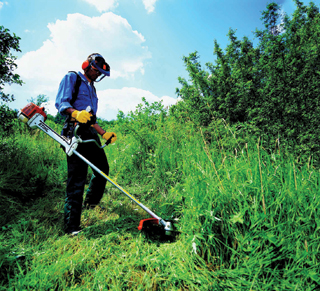

Hacsak nem bozótos állapotban jutunk hozzá egy telekhez, mindenképp érdemes megelőzni, hogy a folyamat idáig eljusson, hiszen sokkal kevesebb munkaigénye van a többszöri gyomirtásnak is, mint az egyszeri bozótirtásnak. Motoros kaszákkal azok teljesítményétől és a felszerelt vágószerszámtól függően sokféle munkafolyamat elvégezhető: kezdve a fűszegély-nyírástól a bozótirtásig. A tisztítandó területeket többféle kategóriába sorolhatjuk, mint füves terület akadályokkal, gyenge gyom, erős gyom, nád és bozót, valamint bozót, még lágy szárú fákkal, cserjékkel. A nagyteljesítményű motoros kaszákra nem csak a fűvágáshoz használt damilt szerelhetjük fel, hanem különféle fém cserjeirtó fejeket, amelyek mérete, pengekialakítása sokféle, így az adott terület növényzetének függvényében választhatjuk ki a legmegfelelőbbet közülük. A professzionális aljnövényzet tisztító késsel ellátható motoros kaszákat ma már nem csak az erdészetek és az útkarbantartók használják, hanem a kisebb-nagyobb magángazdaságok, magánkert-tulajdonosok is.
A nagy teljesítményű motoros kaszák vastag vágószála az erős, akár leszáradt, nagyra nőt gyomokat is elvágja. A fás szárú gyomnövények, cserjék azonban erősen lecsökkentik a vágószál élettartamát, illetve pár milliméteres szárátmérő fölött már nem is lehet használni a vágódamilt. Ilyenkor sokkal termelékenyebb a munka a két-három-négy ágú vágótárcsákkal, ún. macséta tárcsával, amiket az egyenes, merev tengelyű fűkaszákra lehet felszerelni. Ha bozótosunkban már fásodott törzsű cserjék is vannak, akkor marad a motoros fűrésszel való irtás, földközelben. Ez a szerszámgép azonban érzékeny a földdel, homokkal való érintkezésre, ezért ilyenkor is praktikusabb a körfűrész tárcsával felszerelt motoros kasza használata. Ha ezzel megvagyunk, és letakarítottuk a területet, akkor - ha mód van rá - célszerű egy mélyszántást elvégezni, hogy minél több a talajból kiforduló gyökeret összeszedhessünk.
