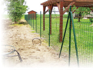

A fonatos kerítés kifeszítésének lépései képekben
Átmérő 15-30 cm-es furatok készítése a megadott oszloposztásnak megfelelően. A furat átmérő az oszlop hosszától és átmérőjétől függ.
A furatokba behelyezni az oszlopokat. Az első oszlophoz a kép alapján rögzíteni a kitámasztót majd a furatokat feltölteni félnedves betonnal utána az előszintezést elvégezni.
Az oszlopok végleges szintezése magasságra, és függőlegességre a beton kötése előtt.
A kezdő főoszlopnál kerül felszerelésre a 3 db feszítőrúd tartóbilincs, a feszítőrúd és a 3 db feszítő.
A kitámasztóval ellátott köztes főoszlopra feszítő bilincs, és vezető drót feszítő kerül felszerelésre. A vezető drót feszítővel a vezérdrótot megfeszítjük úgy, hogy azt már előtte a hálótartóba belehúztuk.
A hálóba belefűzzük a feszítő rudat, a rudat rögzítjük a feszítő rúd tartóbilincsbe, és megkezdődhet a háló kitekerése majd a vezető drótra történő felhelyezése.
Ezt folytatni kell az utolsó oszlopig.
Az utolsó oszlopnál a hálóba be kell tenni a feszítő rudat, és azt rögzíteni a bilincsbe.
