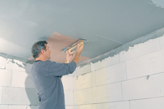

A régi festékrétegek felváló rétegeit mindenképpen el kell távolítani a falakról, különben a friss festéket felhordó henger a laza réteget foltokban leszedi a falról. Ezeket a bevonathibákat már az előmosás alkalmával észlelni lehet, és spatulyával könnyen el is távolíthatók. Nagyon elhanyagolt, régi festésű falaknál pedig szinte kötelező, hogy ezt a bevonatot teljesen eltávolítsuk. Ilyen esetekben pedig nem lehet elkerülni a falak teljes átglettelését, felületének besimítását. Ha csupán nagyobb foltok kijavításáról, mélyebb részek síkba hozásáról van szó, akkor a javítandó rész előnedvesítését és szikkadását követően előbb egy nagyobb glettvas szélére spatulyával rakjunk fel bőségesen glettanyagot, majd a szélek felé húzva a mélyedést töltsük fel. A glettvasat 20-30 fok alatt tartva mindig a nedvestől a száraz felületek felé húzzuk, majd keresztben is végezzük ezt el. A felesleges anyagot húzzuk le a glettvasról, majd a javított részről is. Hagyjuk kissé meghúzni az anyagot, ezt követően pedig az elegyengetett felületet szivaccsal nedvesítsük be, és végül a simítóvassal húzzuk teljesen simára. A közben lehúzott anyagot spatulyával távolítsuk el a vasról. Sarkokban simítólapáttal dolgozzunk.
A fal teljes átglettelése
Ez elég fáradságos és már nagyobb gyakorlatot igénylő munka. Ilyenkor az egész felületet előbb alapgletteléssel hozzuk teljesen síkba. Mindig alulról felfelé és egy irányba haladva dolgozzunk. Csak akkora felületet húzzunk át glettanyaggal, amennyi a bedolgozhatósági idő alatt lehetséges. Ez általában 1 óra. A felesleges anyagot mindig egy hosszú "h" lécel egyengessük el hosszában és kereszt irányban is. Amint a felszín már meghúzott, nedves szivaccsal áttörölve, simítólappal áthúzva végezzük el a simítást, és közben a felesleges anyagot is lehúzhatjuk a felületről. Ha igényes munkát akarunk végezni, az eredményt surlófényben, de még jobb, ha egyenes léc éle mentén ellenőrizzük kereszt és átlós irányban is. Ha szükséges néhol másodolásként az esetleges jelentősebb mélyedéseket is szüntessük meg ráhúzott és elsimított glettréteggel. Ahol pedig túl sok az anyag, ott csiszolólappal dolgozzuk le a felesleget. Az ilyen alapos munkára vélhetően kevesen vállalkoznak, ezt is inkább festő szakemberre bízzák. Ám hogy később ne legyenek minőségi kifogások a mester munkájával szemben, előre rögzítsük, hogy milyen glettelést is várunk el tőle. Ugyanis ennek is különféle fokozatai vannak.
