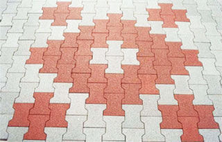

Lerakási formák
A dupla-T formájú gumitéglát kötésben vagy kötés nélkül lehet lerakni. Az utóbbi esetben a lerakott burkolat esztétikus megjelenése a közé ültetett fűvel biztosítható. Az 50x50 cm-es gumilapokat szintén kötésben vagy kötés nélkül lehet lerakni, amelyek műanyag összekötő elemek segítségével rögzíthetők. Nagyobb felületek (20 m2 felett) burkolását csak kötésben javasoljuk. Mindkét formánál a kötésben történő lerakás biztosít erősebb tartást. Forrás: Hykomm
