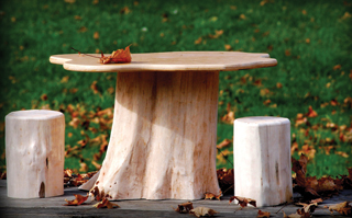

A farönk-bútorok a kerti bútorok egy külön kategóriáját képezik, de szobai berendezésre is alkalmasak. Kültéri felhasználásuk jobban elterjedt, köszönhetően tartósságuknak, hosszabb élettartamuknak.
A rönkbútorok természetes látványukat annak köszönhetik, hogy a felhasznált faanyagot hántoláson kívül nem nagymértékben vetik alá más, annak formáját átalakító eljárásnak, így minden bútor egyedi, az alapanyagául szolgáló fa formáját, jellegzetességeit magán viseli. Elsősorban kerti garnitúrák készülnek ilyen kevéssé megmunkált rönkökből. Ennek két oka van. Az így elkészült bútorok látványa elég natúr-realisztikus, szobában csak akkor mutat jól, ha annak teljes berendezése ilyen bútorokkal történik. Kültéren való használatának elterjedése azért is gyakoribb, mert más, például a deszkákból összeállított bútorokhoz viszonyítva ezeknek az élettartama hosszabb, jobban ellenállnak az időjárás viszontagságainak - már vastagságukból adódóan is.
