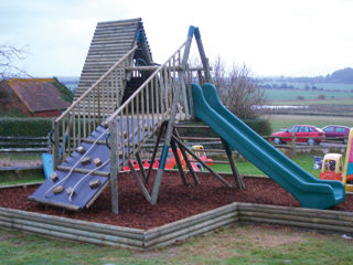

Mivel játék közben a gyerekek könnyen elesnek a játszórész felszínének puhának, eséskor ütést tompítónak kell lennie, de könnyen tisztántarthatónak is egyúttal. Számos anyag közül választhatunk erre a célra, mérlegeljük az el
őnyöket és a hátrányokat. A homok jó ütéscsillapító, csak a kutyák macskák belepiszkíthatnak, ami rontja használhatóságát. Használaton kívüli időkben le kell takarni. A gyöngykaviccsal ilyen gond nincs, de kisgyermekeknél esélyes, hogy esznek belőle. A fakéreg apríték is jó ütéscsillapító, kisebb hátránya, hogy eső után még sokáig nedves, emiatt csak száradás után lehet elkezdeni a játékot. A fű is jó ütéscsillapító. A fokozottan veszélyes részekre, mint a hinták alá, gumilapokat is tehetünk, amelyek beszerezhetők a barkács áruházakban. Ezek jó ütéscsillapítók, lassan kopnak, és könnyen tisztántarthatók.

Ahogy a gyerekek nőnek, a játéksarok elemeit is folyamatosan cserélni, alakítani kell, attól függően, hogy az adott korban, sőt akár időjárás függvényében is épp mi köti le jobban őket. Megfér itt egymás mellett a homokozó, a pancsoló, a hinta, mászóka, később a sátor, gyerekház is. A hinta az egyik legkedveltebb gyerekjáték. Nagyobb fára is felszerelhetjük, ha meggyőződtünk róla, hogy az ág elég erős, de állványt is készíthetünk vagy vásárolhatunk a hinta számára. Fontos követelmény, hogy a hinta ülése puha anyagból, vagy gumírozott bevonattal készüljön, hogy ha a gyerek nem ül bele, csak meglöki, és az fejbe találja, minél kisebb sérülést okozzon. A hinta az egyik leginkább balesetveszélyes gyerekjáték, és a balesetek többsége nem is a kiesésből származik, hanem inkább abból, hogy a lengő hinta eltalálja a gyereket.
A hinták ülése lehet bölcső- vagy lapülés. A bölcsőülés teljesen körbefogja a gyereket, ez azért biztonságos, mert se beülni, se kiszállni nem tud belőle egyedül a kisebb gyerek. Ez a típus három éves korig javasolt. Ennél idősebb gyerek már használhat lapülést, amelynek eleje, vagy eleje és hátulja is nyitott, így a ki-, és beszállás már önállóan megy. Fontos, hogy a hinta olyan távolságra legyen a tartóoszlopaitól, és minden egyéb játéktól, hogy azoknak ne ütközhessen neki. A készen vásárolható játszóeszközök többségét úgy alakítják ki, hogy több funkciós legyen: például hinta, mászóka, csúszda egyszerre. Ezek előnye a sokféle használhatósága, hátrányuk, hogy nagyobb helyet foglalnak. Próbáljunk ezért vagy különálló darabokat választani, vagy olyat, ami elemenként is használható, hiszen, ha kicsi a helyünk, így nem kell mindent egyszerre odazsúfolni.

Korábban már szóltunk a mászókákról; itt a méretezés a lényeges amellett, hogy a hintához hasonlóan alul ütéscsillapító legyen a felület. A mászóka méreteit úgy alakítsuk ki, hogy a résekbe a gyerek ne szorulhasson bele. Emellett alapvető szempont a kellő szilárdság és teherbírás. A kerti játszótér amennyiben jól lett megépítve kevés karbantartást igényel. Ez főként a kötések ellenőrzéséből és az ütéscsillapító réteg pótlásából áll.
