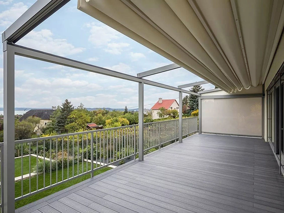

A könnyűszerkezetes vagy függesztett erkélyek építésének elsődleges célja, hogy az épületet hőtechnikailag függetlenné tegyük az erkély szerkezetétől. Megvalósítás szempontjából több út járható. Az egyik, gyakran alkalmazott megoldás 3-4 emeletes társasházaknál lehet célravezető. A homlokzat elé letámasztott erkély önhordó, a tartószerkezetet négy oszlop képezi, a homlokzathoz pedig csavarokkal rögzül. Ezáltal csak pontszerű kapcsolat alakul ki az épületszerkezettel.
Konzolos erkélynél a homlokzaton egy tartógerenda kerül elhelyezésre, erre támaszkodik az erkélylemez, itt ismét pontszerű kapcsolattal számolhatunk. Az előző két megoldás kombinációja a homlokzathoz hozzáépített erkély, ahol egyaránt használnak konzolokat és oszlopokat. Az építési munkálatokat egyszerűsíthetik a tartóoszlopokra,
szintenként egymásra rakható erkélyek. Ezzel a megoldással az erkélyek fedetté válnak. Végül, de nem utolsósorban, lehetséges megoldás a függesztett erkély, ahol a függesztés a homlokzati falhoz történik.
Téglaépületeknél az erkély elhelyezése szinte szabadon megválasztható, panellakások esetén a franciaerkélyes elemek kínálják az utólagos erkély-hozzáépítés lehetőségét. A felsorolt megoldások előnyeiként sorolhatóak (a hőhídmentesség mellett), hogy a terület beépítettsége nem változik, viszont nő a lakás hasznos területe. Nyáron fontos szempont, hogy a felettünk lévő erkélyek árnyékolják lakásunkat.
