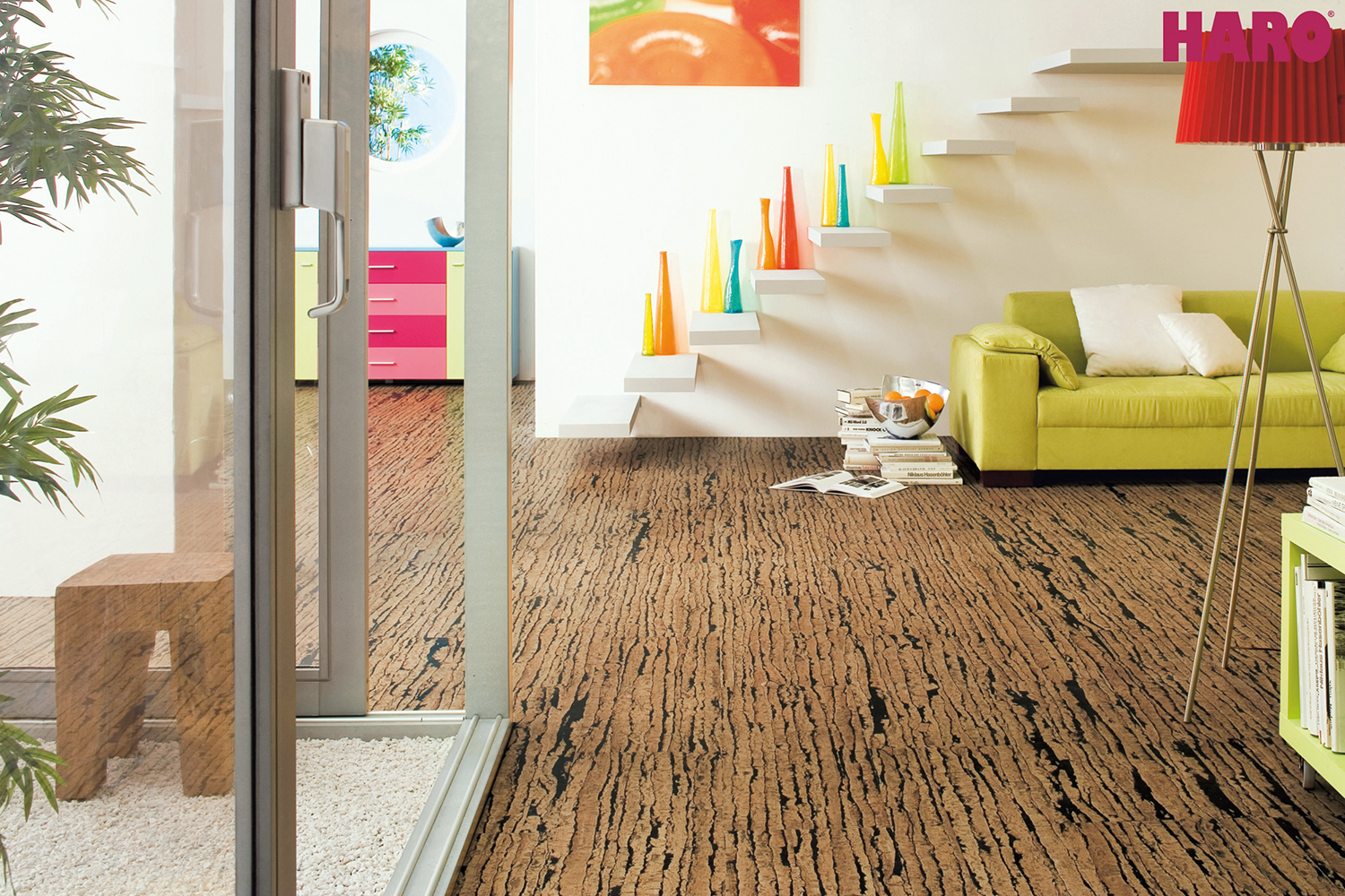

A parafa padlók felülete általában lakkozott vagy viasszal kezelt. A lakkozottakat elég alaposan kicsavart felmosóval, vagy moppal feltörölni, majd szárazra törléssel tüntethetők el az esetleges foltok. Tisztítószert csak a makacsabb szennyeződések esetén érdemes a felmosó vízhez adagolni. Alaposabb tisztításhoz kevéssé nedves felmosót kell használni, mert a parafa a túl nedves felmosás miatt berepedezhet. Felmosás után pedig a padlót mindig szárazra kell törölni. A lakkozott parafa padló a rendszeres ápolás ellenére is idővel megkophat, ezért 4 évente érdemes a felületüket újabb, vékony lakkréteg felkenésével felújítani.
A viasszal kezelt parafapadlót viszont vízzel egyáltalán ne mossuk fel. A port a felületéről csak száraz puha ronggyal vagy porszívózva szedjük fel, és a felületüket időnként viasszal kell átkenni. Ehhez mindig természetes viasz tartalmú ápolószert kell használni, amit csak vékonyan érdemes az anyagba dörzsölni, és időt kell hagyni a felületbe szívódáshoz. A beszívódott, viaszolt felületet ezt követően tiszta és száraz moppal vagy puha textiltörlőruhával lehet kifényesíteni. Ha a viaszréteg vastag a padlón, akkor a felülete ragadni fog. Ezért is szükséges a száraz polírozás, ami a felesleges viaszréteget is felszedi. Ha víz kerül a padló felületére, azt azonnal itassuk fel, mert ez foltosodást okozhat, és a kiszáradást követően viaszolva pótoljuk a felázott rész védőrétegét. A viaszolt parafapadlót vízzel még feltörölni sem szabad!

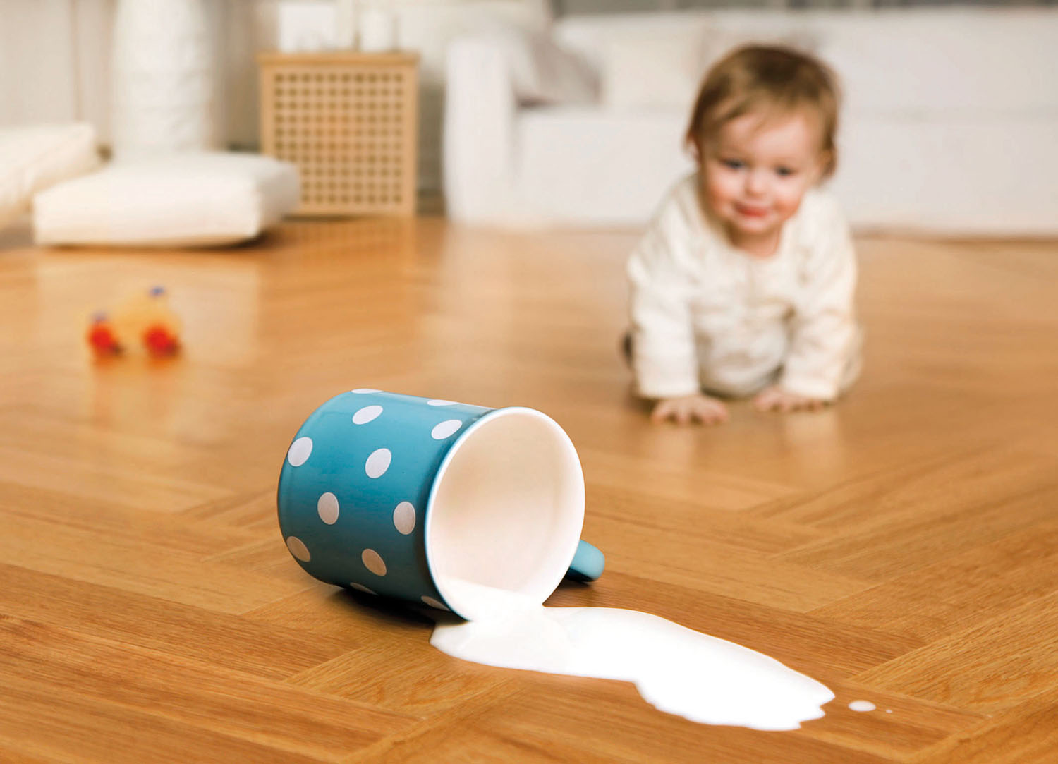

A természetes faanyagú szalagparketták és hagyományos fapadlók felületét általában nagy kopásállóságú lakkréteggel, vagy újabban kemény viasz réteggel szokás tartósabbá tenni. A lakkozott felületűekről a legtöbb szennyeződés könnyen eltávolítható porszívózással, vagy enyhén nedves feltörléssel, ezt követően száraz feltörléssel lehet a homályos foltokat eltüntetni, és ezzel fényesebb is válik a felületük.
Egy idő múlva azonban ezek fénye is kopik, amit fényesség regeneráló szerek valamelyikével lehet kezelni. Az ilyen fényesítő adalékszeres kezeléseket azonban általában kéthavonta meg kell ismételni. Mindezek vonatkoznak a szalagparkettára is, amelyek hasonló bevonatúak a hagyományos parkettákéhoz. A padlóknál is káros a túl nedves feltörlés, és a felületük fényét ugyancsak lakkozott felületekre ajánlott regeneráló szeres feltörléssel, és az ezt követő szárazra törlő polírozással sokáig meg lehet óvni. Még a kisebb karcok is alig látszanak meg a felületen az ilyen regeneráló felújítás után. A hornyaikba kerülő víz azonban károsítja a széleiket, ezért csak erősen kinyomkodott, alig nedves feltörlést és szárazra törlést igényelnek, a bő vizes felmosás pedig kimondottan káros hatású.

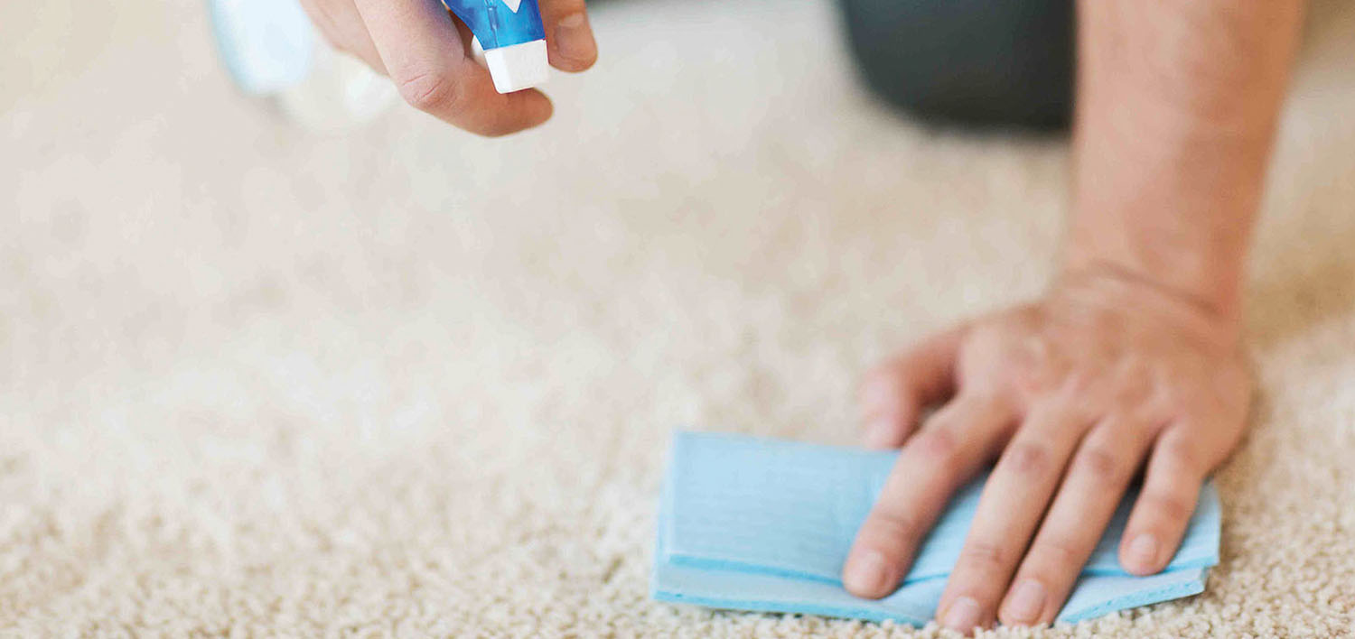

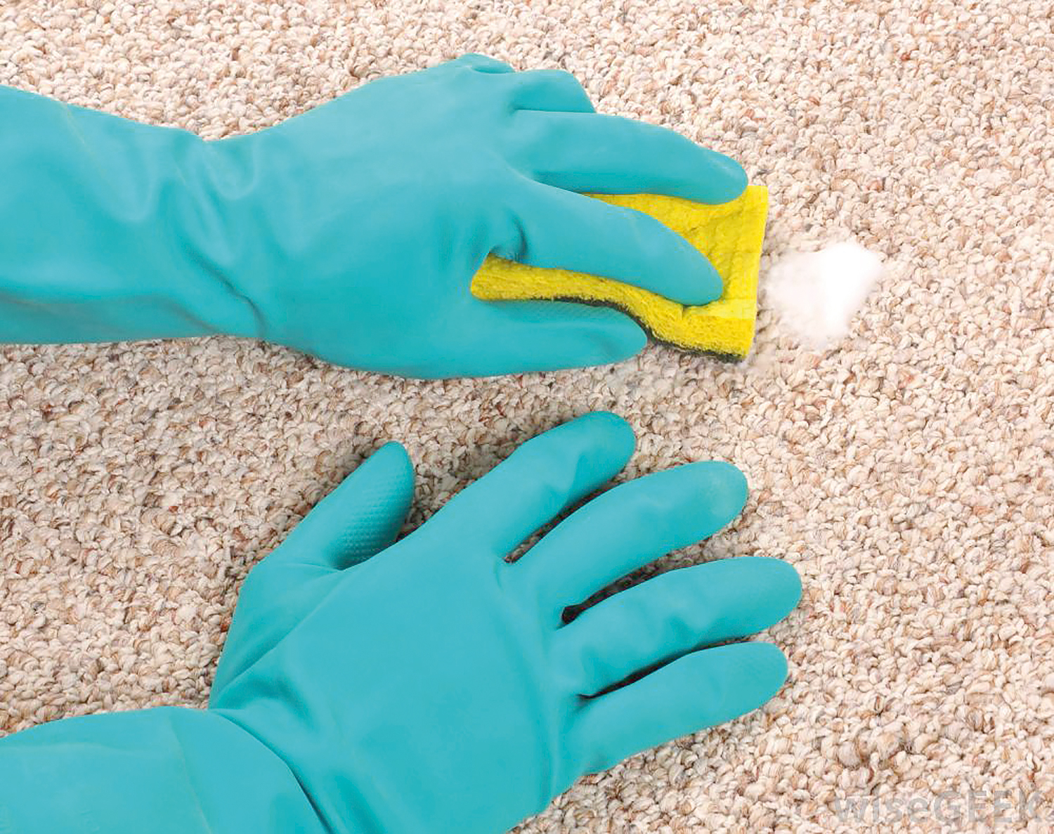

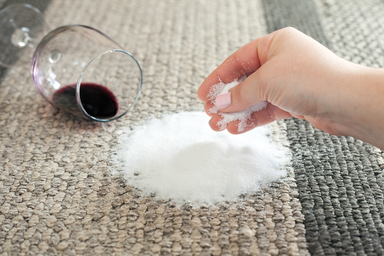

A szőnyegpadlók általában műszálból készülnek, ezért a szokásosnál jobban porosodnak, és az egyéb szennyeződések, foltok is elég nehezen távolíthatók el a felületükről. Szinte naponkénti porszívózást igényelnek, és a keletkező foltokat még frissiben ki kell tisztítani a felületükről. Először is fel kell itatni a szálak közül a ráömlött anyagot, majd ezt követően lehet kísérletezni a különféle szőnyegekhez ajánlott folttisztítók valamelyikével. A tapasztalatok szerint a kitisztított foltok nyomai ugyan megmaradnak, de alig lesznek észrevehetők. Lehet kísérletezni házi megoldások valamelyikével is, de ezek nem mindig hatásosak a különféle alapanyagok, szövetösszetételek miatt.
Idővel azonban biztosan szükség lesz a teljes felújításukra, mert még a napi porszívózással sem lehet a szálak közétapadt port teljesen eltávolítani. Ilyen esetekben teljes mélytisztítás szükséges. Ezt akár magunk is elvégezhetjük egy kibérelt szőnyegtisztító géppel. Az ilyen szőnyegtisztító gépek a vízzel hígított meleg tisztítószert a szőnyeg legmélyebb szálai közé is eljuttatják, így mélytisztítást végeznek. A nagy teljesítményű szívófej a teljesen nedves szőnyegből a nedvesség nagy részét visszaszívja, a teljes száradáshoz pedig elég néhány óra. Ilyen gépek és a hozzávaló tisztítószerek gépkölcsönzőknél bérelhetők, illetve megvásárolhatók. Saját kezűleg azonban elég nehéz folt- és hullámmentes felületi tisztítást végezni, különösen, ha a padlószőnyegen különféle foltok is vannak.
