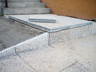

Ferde felhajtó kialakítása betonágyra fektetett burkolókövekkel
