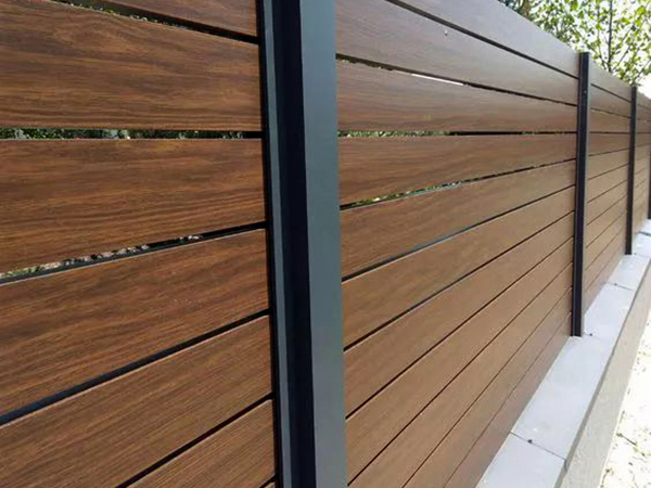

1. lépés Betonozás: a betonmunka állhat pontalapok vagy egybeöntött sávalap kialakításából. A pontalap kialakításához egymástól 252 cm távolságban fagyhatár alá lyukakat fúrunk (átm. 20 cm) vagy ásunk (40x40x80 cm). Aztán a furatot vagy gödröt szintig betonozva, vízszintezve már kész is vagyunk a betonmunkával. A sávalap több munkát igényel, de ez is egyszerűen végezhető. A fagyhatár alá 40 cm széles sáv gödröt ásunk, majd betonnal töltjük. Szükség szerint a sáv oldala zsaluzható, ha a sávalapot a föld szintje felé emeljük. A sávbeton előnye, hogy megakadályozza a kerítés nyomvonala alatti fű vagy gaz növekedését. Igaz a költsége magasabb, mint a pontalapos változatnak.
2. lépés Oszlopállítás: a beton megkötése után indulhat a következő lépés, az oszlopok betonalapra helyezése dübelezéssel. Ehhez általában elektromos fúrógépet használunk. A talpas oszlop vagy a talp adapter rögzítő furatait a betonra jelöljük és kifúrjuk. Az oszlopok távolsága 252 cm. A kerítések rögzítése +- 1 cm eltérés korrigálására még lehetőséget ad. A furatokba dübelt ütünk be. A csavarokra ráhelyezzük a talpas oszlopot vagy talpadaptert, és a csavarra tekert anyával a talpat rögzítjük. A végleges meghúzás előtt az oszlop függőbe állítását vízmértékkel ellenőrizzük.
3. lépés Táblák elhelyezése: az oszlopok elhelyezése után általában egy-két emberes feladat a kerítéstáblák felszerelése. A táblák egyszerű rozsdamentes kengyelekkel szerelhetők. A tábla magassága állítható. A csavarok meghúzásához dugós kulcsos csavarbehajtó javasolt. A lezárásként meglevő falhoz, kapu oszlophoz, meglevő másik kerítés oszlophoz univerzális lefogó önmetsző csavarral vagy felrögzítő, rácsrögzítő önmetsző csavarral rögzíthetjük.
