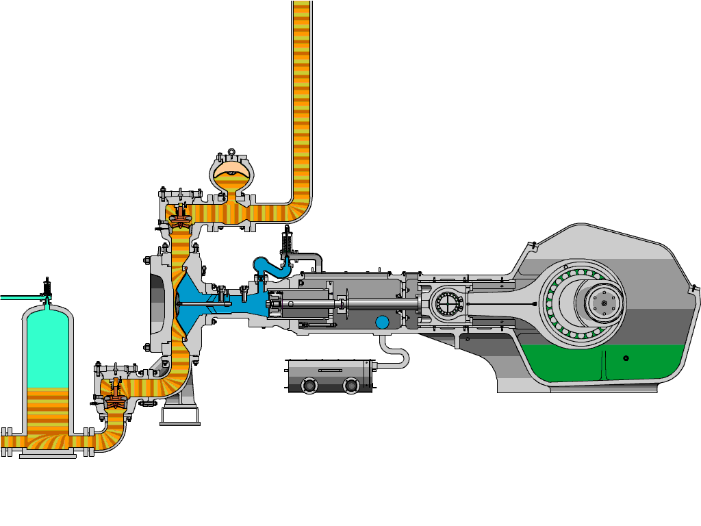

Én sem ugy gondoltam hogy csak beledobom a csövet... 100000ft ig szeretnék valami szivattyút találni. [valami kisiparos dugos szivattyú kellene.
Dugattyúsban amit 100 ért oda adnak az a méhtelepre való, nem szabad megvenni mert csak a javítási anyagköltsége több 100 ezer lesz. No és ami tud 3-400 litert percenként ( mert legalább ennyi kell a kútfúráshoz) azt a 30- 50 lóerő fogja csak elhajtani tehát valamilyen belső égésű motor. Amúgy milyen csövet tervezel bele tenni bélés csőnek ?
