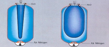

Van egy gyari hazi vizmuvem.
Van egy nem nagy, de szintes hazam. Szeretnek a hazi vizellatoval, sorban beepiteni a mezei, membran nelkuli, kb 100 l-es hidrofor tartalyt, hogy a szivattyu ritkabban kapcsoljon be. Ha jol tudom, kell hozza valamilyen levegobeengedo szelep, mert a levego elkopik. Nem tudom, hogy hulye otlet, vagy keressek valamilyen motorinditot inkabb? Talan most tanacstalan vagyok.

Van levegő betöltő szelep a HW tartályokon. 100 literrel kb 25-30 liter lesz a szivattyú indító kapcsolások közt kivehető vizmennyiség.
