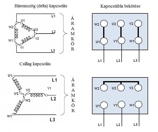

Üdv! Lenne egy 3kw os villanymotrom (ha jól olvastam valami orosz csoda) sajnos az adattáblája már lekopott. Kérdésem az lenne hogy körfűrészre van rá szerelve de nagyon gyenge mi lehet a baj? Indító kondenzátor aki 2*16 mikros kondi van bekötve ami el is indítja de ha neki nyomom a vékony fát akkor leffullad nem vág csak melegszik a motor. 4 szálas bekőtése van u1-u2 z1-z2. Hogy kössem be hogy legyen ereje a motornak?
Egy 380 as motor 220 ról üzemeltetve kb a 40% át adja teljesítményben 1 fázisról, ha delta (háromszög) kapcsolásban van bekötve. Ha eleve csak csillag kapcsolásban köthető be a motor mert nincsenek a tekercsvégek ( 6 db) kivezetve a motorból akkor még annyit sem, hiába van bármennyi kondenzátor rákötve.

Elkelne egy kis segítség adott 1hajtómüves motor
3f üzemelt hogyan tudom 1f kötni ,ha 3 kivezetése van a kapocslécre ? 220/380v
