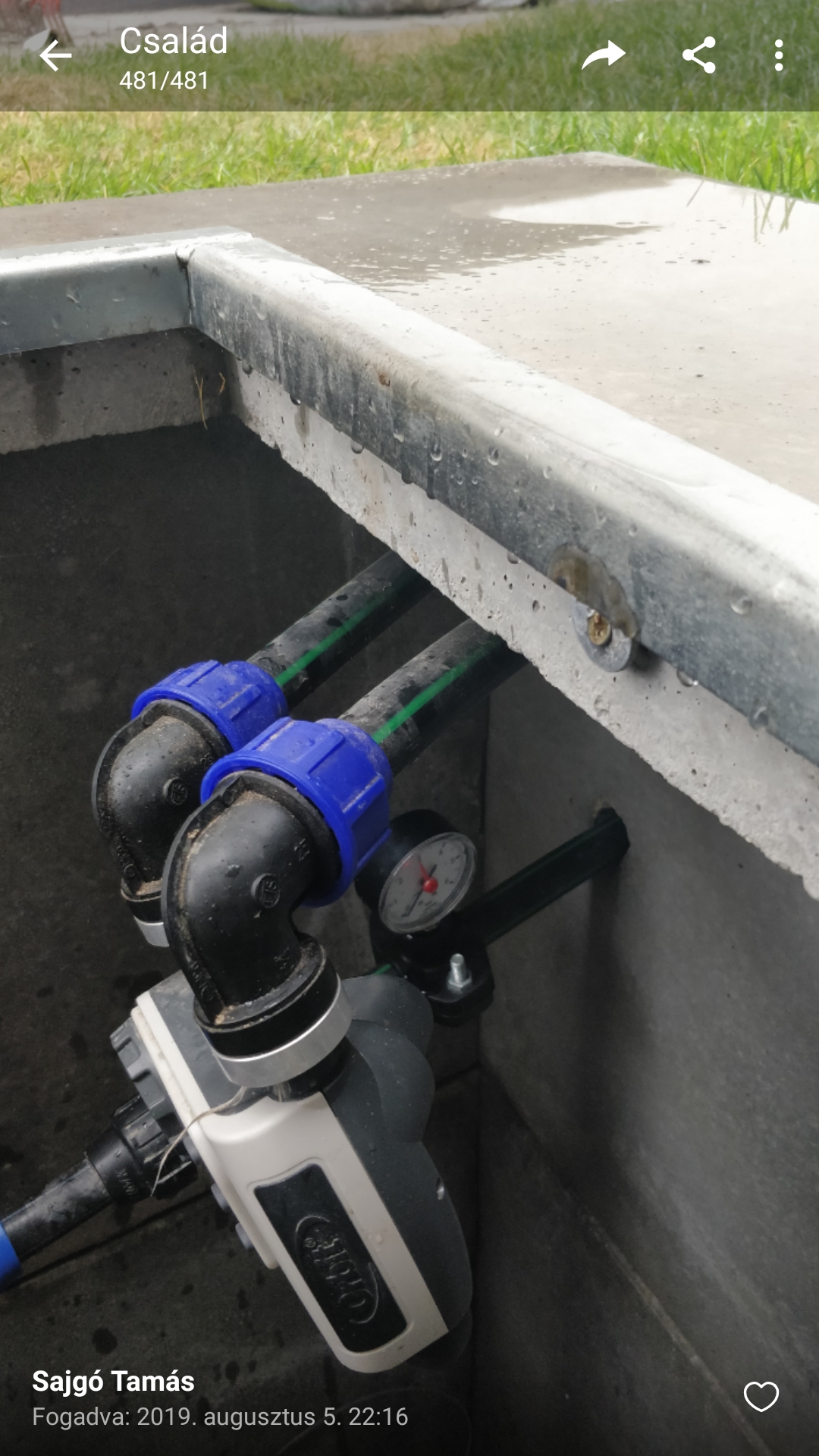

Csatolok egy képet a nyomásmérő felhelyezéséről.
A 460 liter/ óra az még 8 liter/perc sincs akkor minek a 60 liter/perces szivattyú ? - valami itt nem OK.

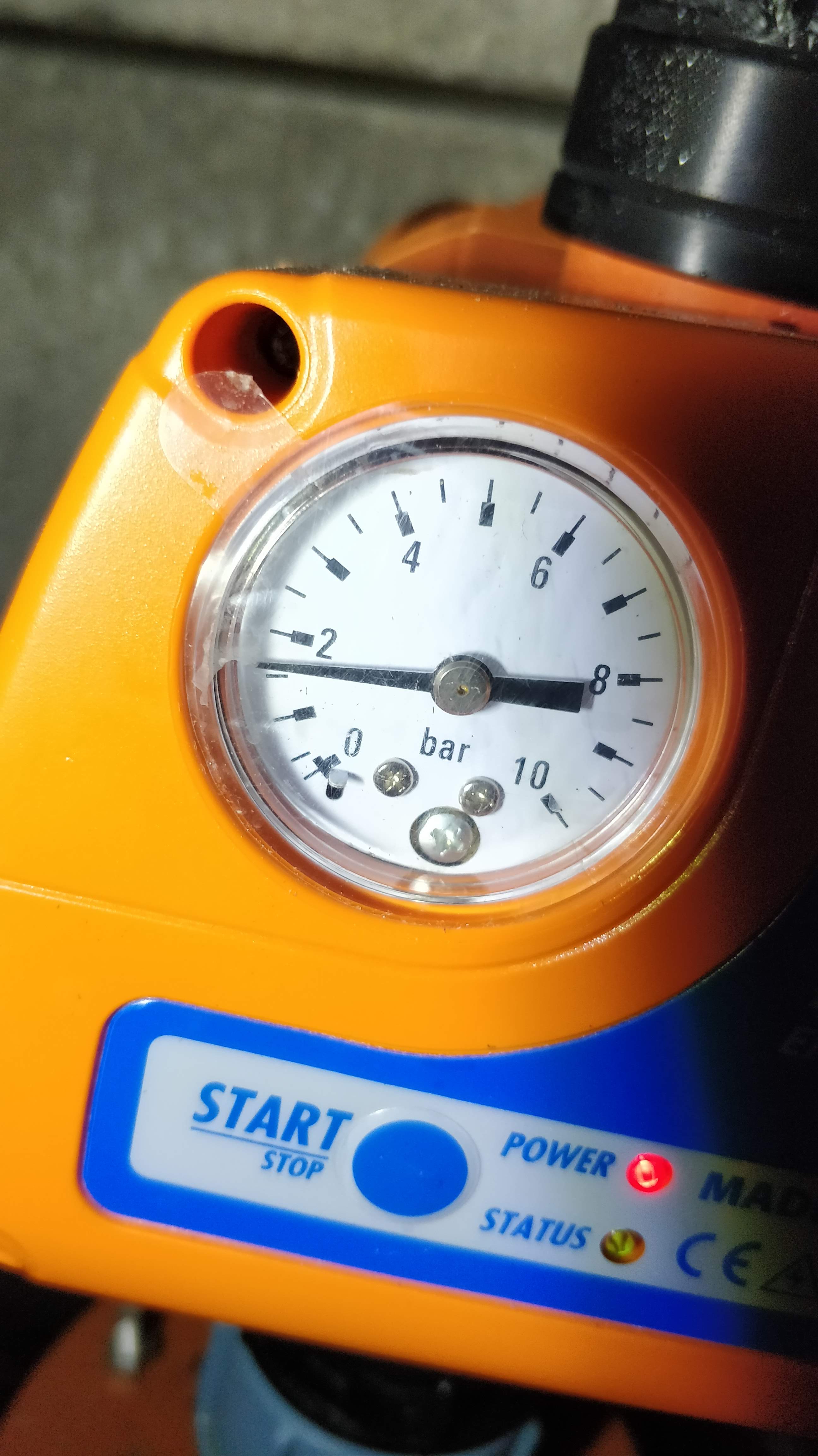

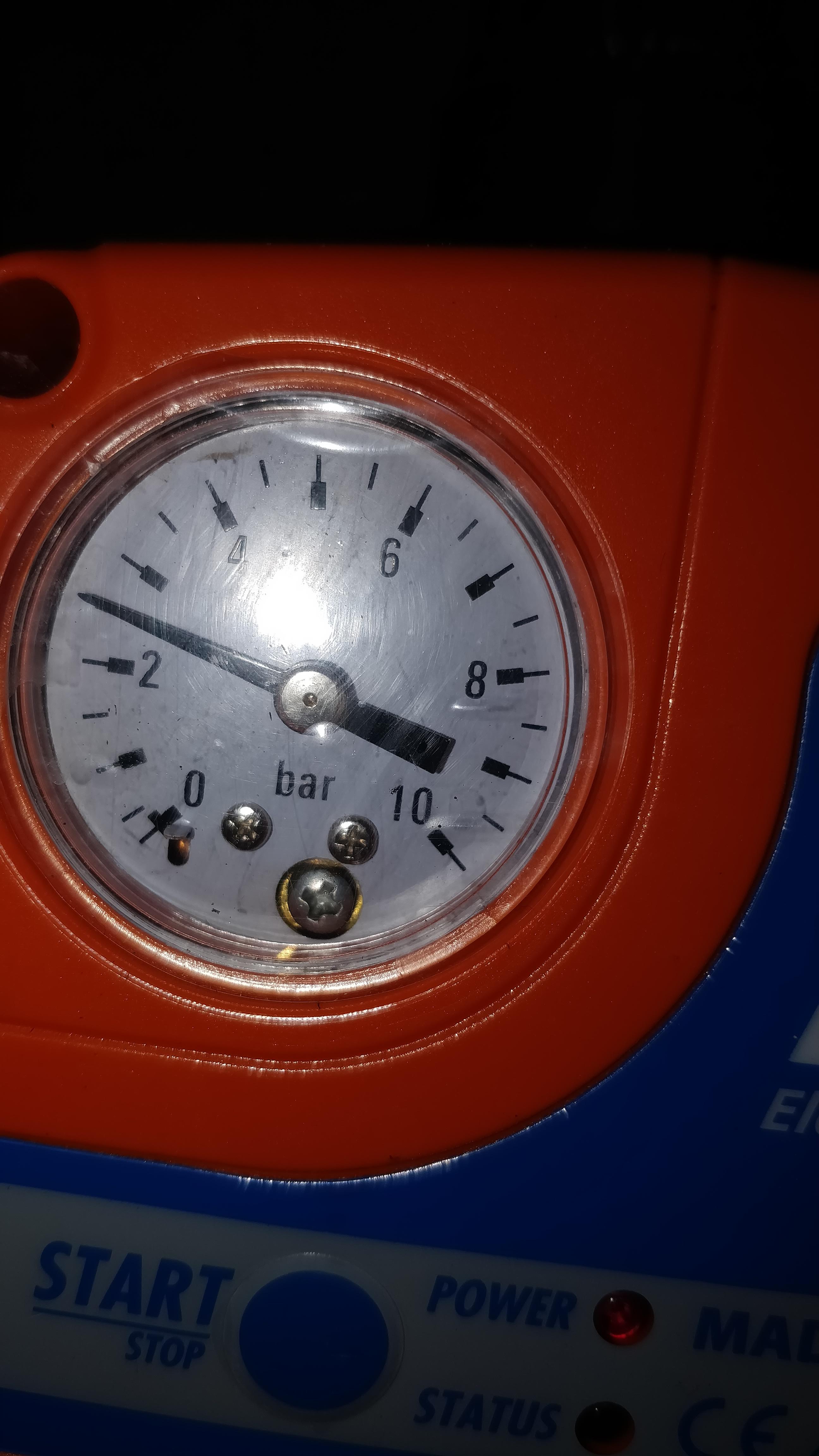

Annyi előre vagy hátralépés történt az ügyben, hogy cseréltük a press controlt egy easypress II-re amiben van nyomásmérő is. Ha bekapcsolom a rendszer akkor olyan 1,5-1,7 bar nyomással megy, ha minden ki van kapcsolva (zárt) akkor 2,5 bar a nyomás, amiből 6 óra alatt 0,3 bar-t engedett,
2,5 bar nyomáson a press control még indít, de ha áll a rendszer és egy kicsit esik a nyomás akkor már csak kézzel tudom indítani (ilyenkor ilyen mintha a rendszer levegős lenne)...

Öntözés alatt:
Zárt rendszer:
