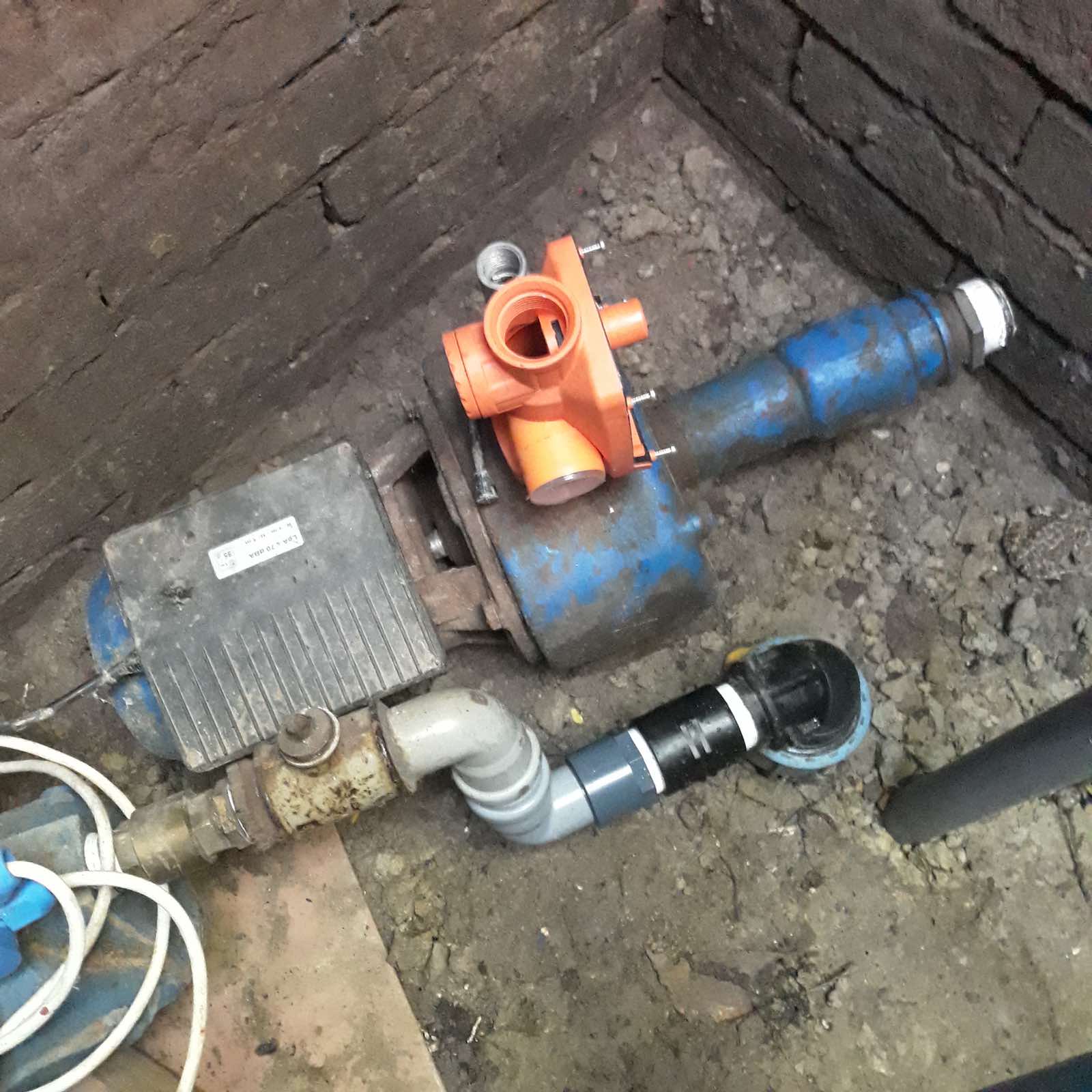

Sziasztok,
szeretném segítségeteket kérni.
A vásárolt ingatlanomnál kertépítésbe kezdtem, locsolnám a füvet, de a szivattyú elengedi a vizet, vagyis a Pedrolo nyomáskapcsoló 0 Bart mutat. Van egy meglevő fúrott kút, sajnos nem tudom a paramétereit. A kút egy 2 m mély aknában van, a szivattyú is és a locsoló körök is az aknából indulnak. Kezdődött, hogy a kút elengedte a vizet, megástam, kicseréltük a béka nyelves kutat golyós kivitelre. (Kiépítettük az automata öntöző rendszert, 4 mágneszelep van vezérelve Toro automatával, egy m.szelep két szórót lát el.) Locsolnám a frissen vetett füvet, de a golyós kút elengedi a vizet.
A mai locsolásnál a 4. kör indulásakor (előtte 15-15 percig ment az 1. 2. 3. kör) a szórófejek visszamentek, a nyomáskapcsoló leállította a szivattyút, 3 barrol 0-ra esett a nyomás, a kézi húzós oldalon nincs víz a kútban...
A kertészem azt vetette fel, hogy túl nagy a szivattyú (olasz 140 literes a kúttal együtt örököltem ), amit ma kicseréltünk egy 80 literes pedrolo utánzat kölcsön vett szivattyúra, a mai leállás már ezzel a szivattyúval történt, így kizárnám hogy az olasz szivattyú a túlméretes.
Mi lehet itt a gond?
Lehet, hogy a kútban, mélyen van egy visszacsapó szelep és az engedi el a vizet? Hogyha igen, akkor azt hogyan lehet kicserélni?
Vagy a kútfej cserénél nem lett jól megragasztva a KPE cső és ott esik el a nyomás? Nincs mélyen, nem érzem nedvesnek a talajt...
Valakinek bármi ötlete van, nagy örömmel fogadnám.
Előre is nagyon köszönöm!

Kérnék képet a kútfejről szivattyúról .
Szia Lalibatyo,
ma estére küldöm a fotókat.
(nem tartózkodom ott életvitel szerűen)
Annyi jelenség ma de.-ről, hogy a reggel 5:00 és de. 10:00 locsolás nem indult el, de a kútban volt víz (kézi pumpás oldalon egy húzásra jött a víz), szivattyú nyomáskapcsolót resetelve egyből indult a szivattyú és vele együtt a szórók is. 8-10 perc locsolás után a nyomás elesett, a szivattyú leállt, de a kút a vizet nem engedte el, ny.kapcs. resrtelve újra indult.
Egyeztettem a ház előző tulajával, a kutat ő fúratta, elmondása szerint a nyári legnagyobb melegben is van a kútban víz. Szerinte, ha jól emlékezik, 38 m mély a kút, nincs leengedve a kútba visszacsapó (a kútfejben lévő golyó fogja a vízoszlopot).
Szerinte a pumpás oldalt csurig kell önteni és le kell vakdugózni. A szivattyú nyomó oldalból ki kell venni a visszacsapót és ha ígyis leesik a nyomás, akkor ki kell ásni a kútfejet, mert ott lehet a gond, vagy pedig a kútfej ès a szivattyú csatlakozásával.
Hamarosan küldöm a fotót a kortól és a szivaggyúról.
Köszönöm előre is s segítséget!
Üdv.: Zoli
kútból és szivattyúról! :D
Ez lenne a szivattyú, jelenleg nincs csatlakoztatva, mert azt hittük, hogy túl nagy ide.
Azt a rengeteg felesleges sallangot aszívó ágból ki kell szedni. Pl az a fagycsap szerűség vagy T idom vasdugóval ? beragasztva a lefolyócső könyök :roll: és egy csomó menet és csőcsatlakozó átalakító stb. mind mind hibaforrás. A kútfejen kell lenni golyós visszacsapónak ahol elágazik 2 ágra a fölt alatt. A szivattyú szívó ágát 2 db KPE idommal és egy darabka KPE csővel össze lehet kötni a kúttal. Ha nagyon muszáj visszacsapó akkor azt a szivattyú nyomó ágra tenni.
- Ha ez sikeresen és hiba mentesen meg van szerelve jó kell legyen, ha nem "gázosodik" a kút vize és attól levegősödik a szivattyú.
