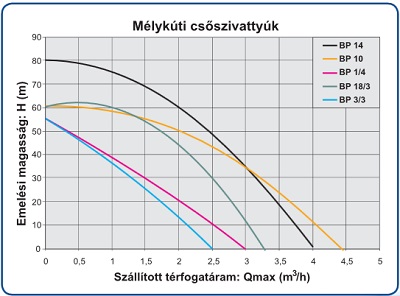

Ez lapján én a lenti 2 Elpumps-ot néztem ki.
-Elpumps BP 1/4 (https://elpumps.hu/termekek/melykuti-cs ... k/bp-14-2/)
-Elpumps BP 18/3 (https://elpumps.hu/termekek/melykuti-cs ... uk/bp-183/)
Az lenne a kérdésem, hogy ezek megfelelőek lennének vagy túl "erősek" egy ilyen vízhozamú kúthoz?

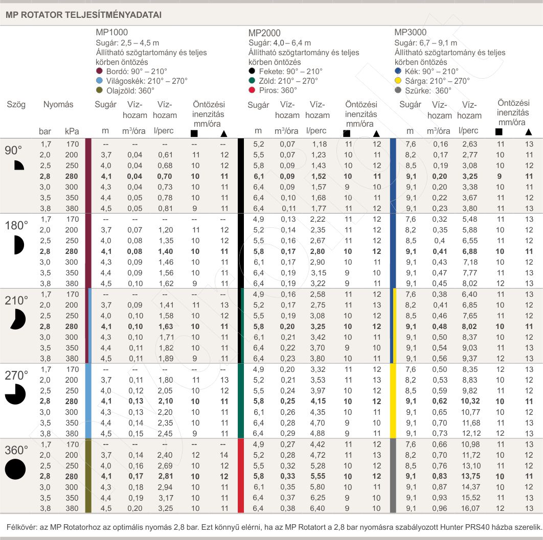

Hunter MP Rotator-os szórófejekkel tervezem megoldani a locsolást, amelyek a táblázat alapján 2,8 - 3,8 bar nyomás kell, hogy optimális legyen a működése.
A vizhozam értékek alapján úgy lennének kialakítva a körök, egy körön max 30 liter/perc legyen a felhasználás.

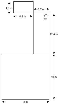

locslolandó terület
Hunter MP series
Az emelésre és az áramlási ellenállásra elmegy 1 bar. ez alapján a 2 szivattyúból az 1/ 4 kiesett mert nem tudja a 3+1=4 bar nyomásnál a 30 litert percenként. Marad a 18/3 ami viszont igen.
Köszönöm szépen a segítséget LaliBátyó! :)
