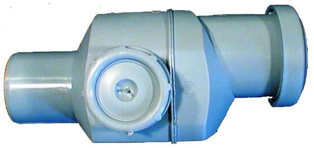

Nézegettem ezt a golyós szelepet, mert nekünk falba épített verziónk volt, de javarészt csak ilyet találtam.

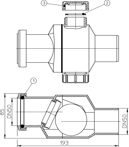

Találtam egy használhatónak látszót:
http://www.pf-epuletgepeszbolt.hu/hl-4-visszacsap-szelep-dn-50.html
